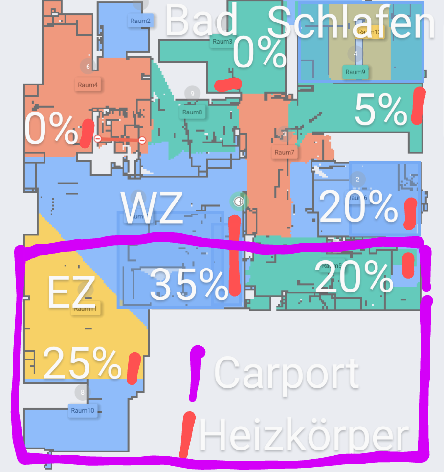

Unfaire Heizkostenverteilung in DG und EG im Mehrfamilienhaus - suche Optionen für lokale Wärmequellen
Hier mal mein Grundriss (Staubsaugerrobbi sei Dank) mit Heizkörpern inkl. Verbrauchseinheiten Anteil, dem Bereich offenem Carport. WZ + EZ + Küche ist ein großer Raum. Gesamtwohnfläche ohne Terrasse 120qm, in der Abrechnung werden 115 qm Heizfläche berücksichtigt.

Dieser krasse Unterschied 18.000 kWh zu etwa 2500 kWh die anderen Wohnungen kann ich mir nicht so recht mit den Verlusten zum Boden hin erklären. Da wird es vielleicht noch andere Ursachen geben.
Wenn du mit Split-Klima zuheizt, kannst du deine Kosten durchaus senken. Bei Split-Klima wird man mit vielleicht 30ct/4,5 = 6,7 ct/kWh rechnen. Sparst dir also ca. 3 ct/kWh. Würdest du den kompletten Verbrauchsanteil von 18.000 kWh dadurch sparen, wären es 540 Euro. Real wirst du mit einer Split-Klima vielleicht die Hälfte an Einheiten sparen, dann sind es 270 Euro.
Ich würde erstmal überall prüfen, wo die 18.000 kWh hingehen und wie man diesen Verbrauch reduzieren kann. Fußbodendämmung wäre ja vielleicht auch irgendwie möglich.

Wir haben keine Fußbodenheizung! Die indirekte Fußbodenheizung, die ich hier nenne, sind die normalen Heizungsrohre, die zum Heizkörper laufen. Die sind offensichtlich so schlecht gedämmt, dass sie wie eine Art Fußbodenheizung funktionieren :slight_smile:
Bei dem Bild ist ganz links Heizung, in der Mitte ist Kalt-/Warmwasser...
richtig - wir haben hier nur Einrohrheizung mit Heizkörper

Wenn das so abgerechnet wird, dann werden keine VERLUSTE mit einbezogen. In dem Falle hast du also:
und das bezieht sich auf alle Heizkörper PLUS die Rohre und Rohrverluste.
Nun rechnen die aber falsch ab. Es wird berechnet was am ENDE rauskommt. Als Beispiel läuft die Abrechnung jetzt so:
20 000 Einheiten wurden an allen Heizkörpern entnommen. Davon hast du 4000 Einheiten an deinen Heizkörpern. Die Anderen haben 16 000 Einheiten. Du bezahlst 4000 Einheiten.
Die richtige Abrechnung kann so nicht gemacht werden. Denn sie würde lauten:
35 000 Einheizen gibt es insgesamt. Davon hast du 5000 Einheiten weil du kürzere Rohrleitungen und daher Verluste hast. Die anderen haben 30 000 Einheiten. Du bezahlst 5000 Einheiten weil das der Rohrverlust zu DIR ist.
Du zahlst letztlich den Rohrverlust deiner Nachbarn mit. Und wenn das durch das ganze Haus zirkuliert kann das schon immens sein. Wird aber überhaupt nicht erfasst.
