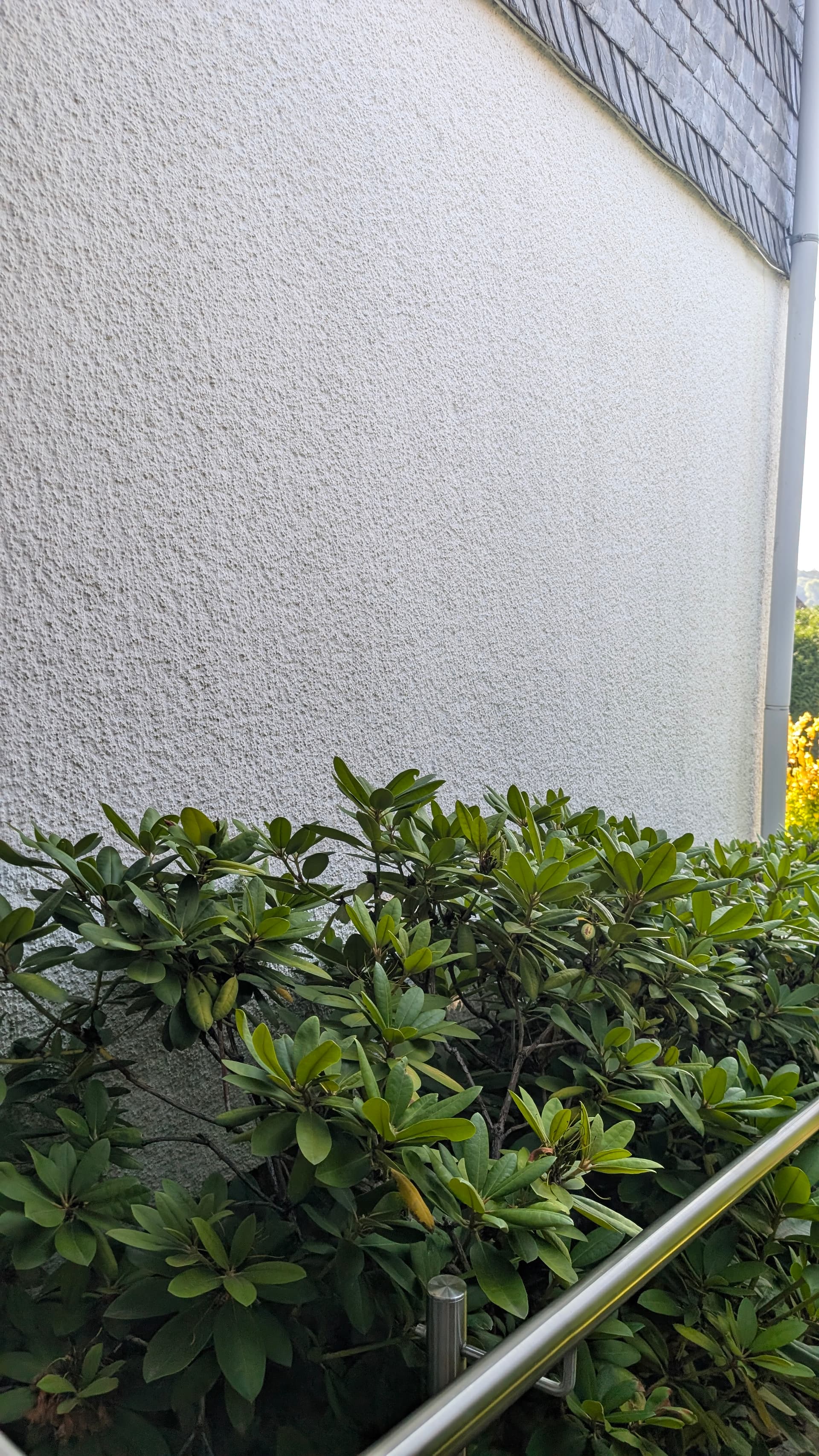

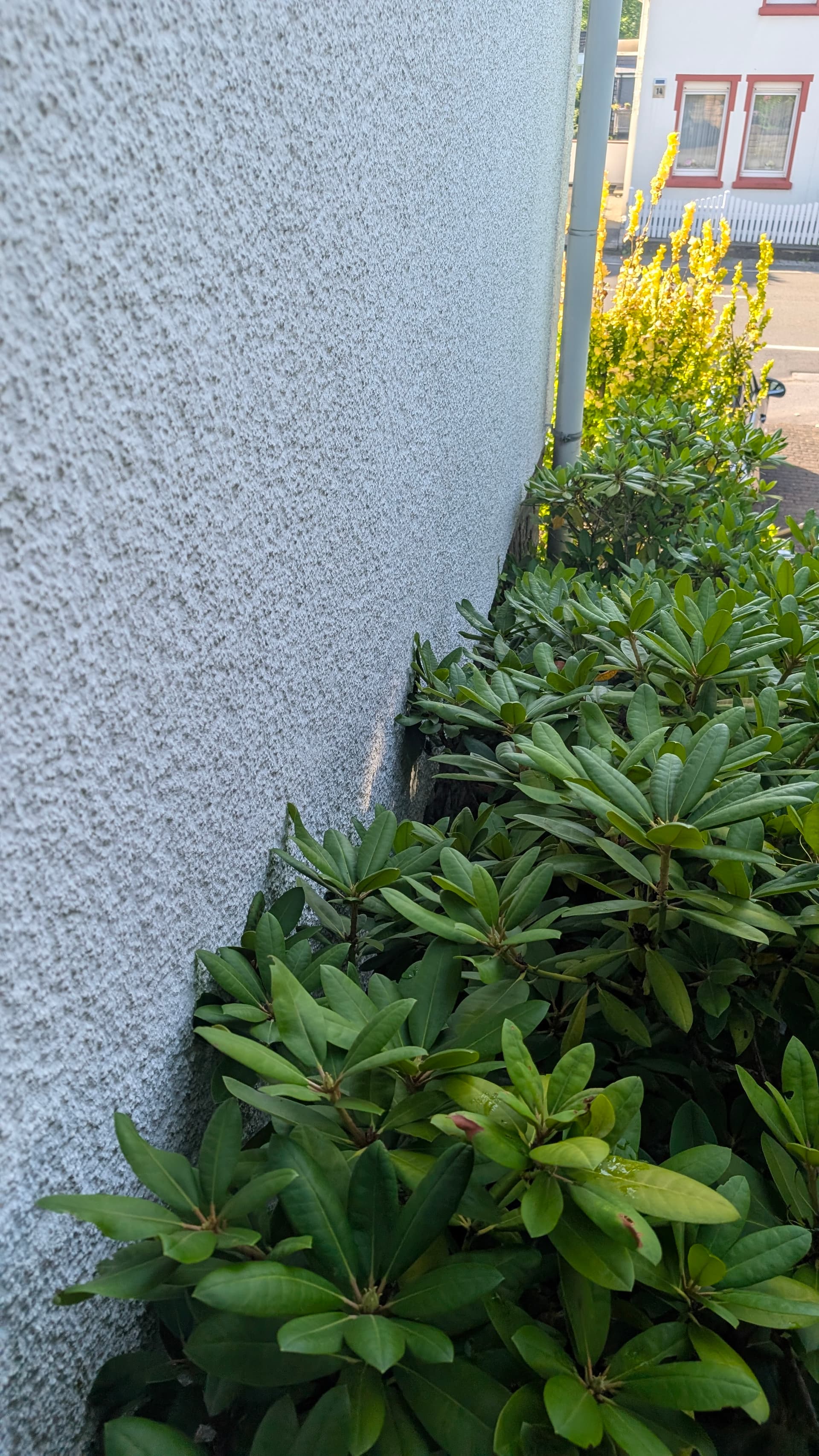

Kann ich das Außengerät hinter den Büschen an der Wand platzieren ?
Müsste die natürlich noch etwas zurückschneiden aber die Ecke am Haus gefällt mir eigentlich recht gut.
Würde knapp unter dem Schiefer rauskommen, die Rohre nach unten führen und das Gerät auf den Boden stellen.
Du mußt schon einen relativ freien Luftzug gewährleisten. Wenn da die Rhodos im Weg stehen kostet das zumindest Effizienz.
Kann einiges an Arbeit machen, das Gerät ins Beet zu stellen. Musst du alles, was wächst, regelmäßig wegschneiden. Nager knabbern auch gerne mal die Isolierung der Kälteleitungen ab, Spinnen kriechen ins Gerät und auf die Platinen und bei Hochwasser ist das Gerät auch schnell zerstört. Im Winter brauchst du auch noch genug Platz, falls Eis hochwächst.
Und klar, hinter dem Gerät sollten 15cm Platz sein, rechts und links möglichst 30cm ohne Bewuchs und nach vorne weg mindestens 1,5m Wurfweite, bis Grünzeug kommt.
Ja gut dann kommt es halt an die Wand, nützt ja nix.
Oder du schneidest die Pflanzen an der
Stelle weg und hältst es frei

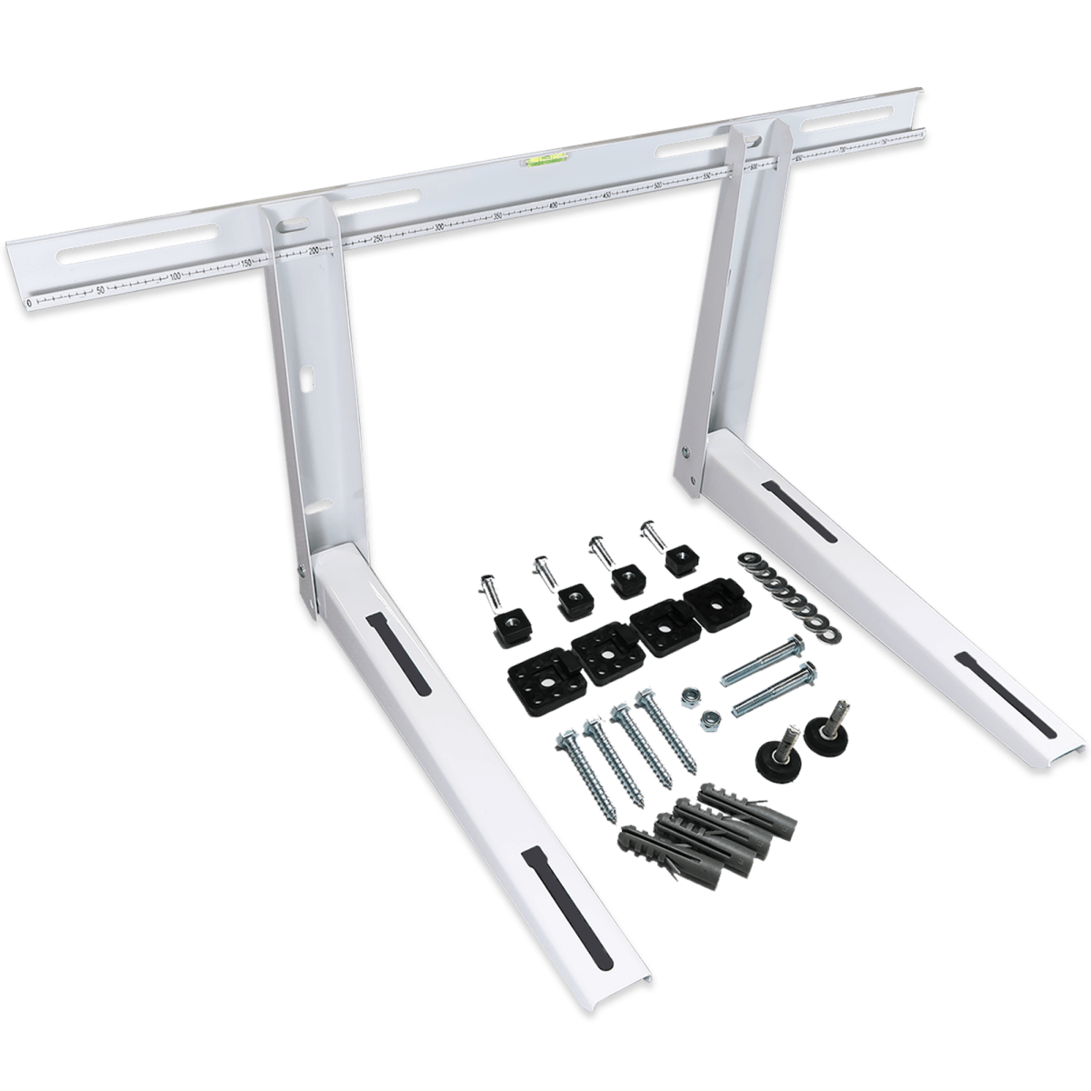

Aktuell bin ich nun dabei die Leitungen und die Halterung zu kaufen.

Als Halterung würde ich jetzt einfach sowas nehmen:
Mit Vibrationsdämpfer:

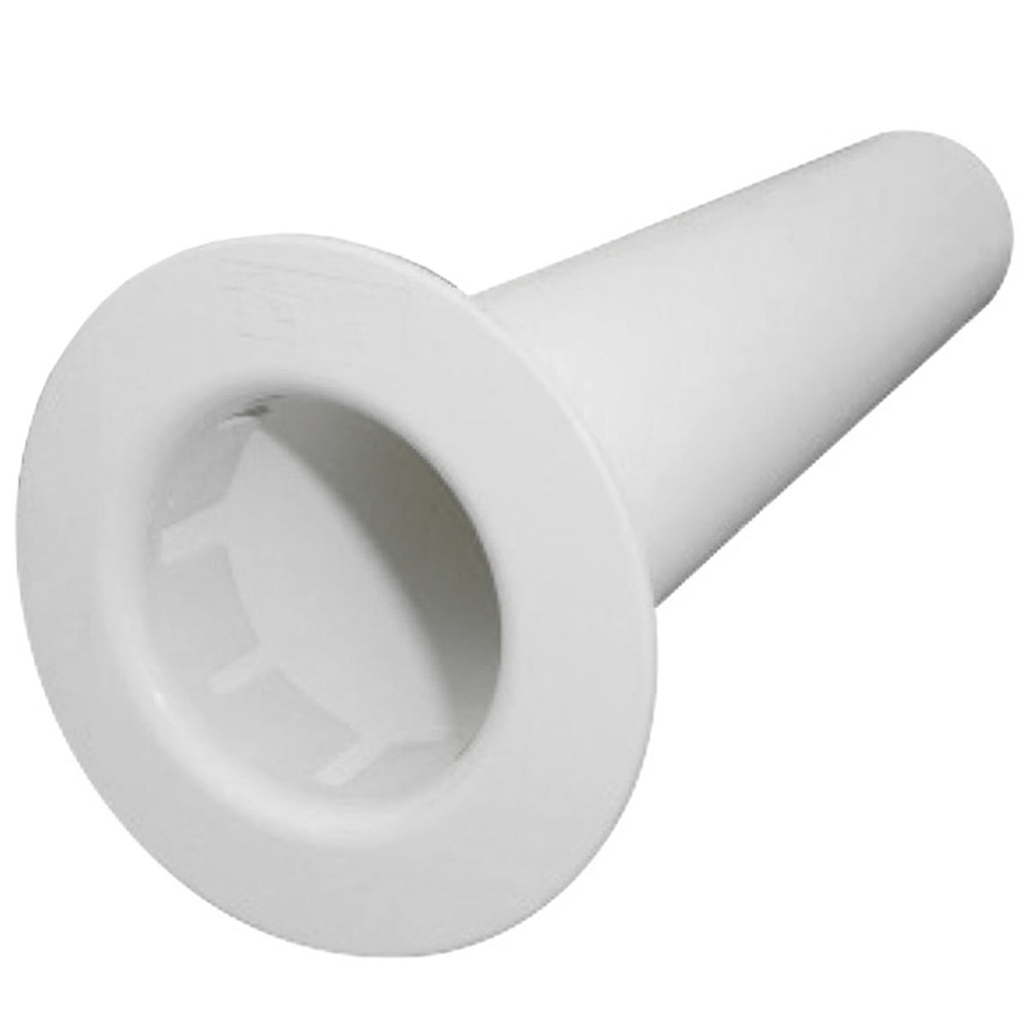

Zusätzlich für den Durchbruch diesen Mausdurchbruchstopfen:
Bräuchte ich sonst noch irgendwas? Bördeln etc. macht ein Kollege vom Fach, ich bereite nur alles vor. Wie sollte ich die Leitungen außen schützen, HT Rohr ?

Einzig die Aufstellung des Außengerätes auf ca. 180 CM Höhe an der Außenwand war hart, da musste sogar ein Nachbar aushelfen mit Leiter.
