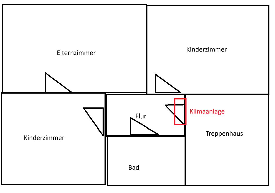

Eine Frage hätte ich aber noch.
Unten habe ich ja die DAIKIN ATXM35A ARXM35A im Einsatz, das Wohnzimmer ist offen.
Oben hätte ich zwar prinzipiell die gleiche Fläche, die Räume sind aber etwas mehr verschachtelt weshalb ich in Erwägung ziehe die kleinere Anlage davon zu kaufen (DAIKIN ATXM25A ARXM25A) . Die kostet aber nur 100 Euro weniger, weiß nicht ob sich das Lohnt.
Anbei eine Zeichnung vom OG, die Klima würde ich in den Flur setzen damit alle Räume möglichst erreicht werden. Die Tür zum Flur ist im Winter meist geschlossen bzw. der Flur muss nicht zwangsläufig mitgheizt werden. Die anderen Türen wären mindestens Tagsüber immer offen, auch im Sommer zum kühlen.
Wäre die die 3,5 KW Anlage immer noch Sinnvoll?
Die 3 Räume haben jeweils ca. 16 m² plus Flur ca. 4m² plus Bad ca. 4 m². Von der Fläche her wäre die 3,5 KW Anlage angebracht.
Anlage im Flur funktioniert oft nur schlecht. Du bekommst du Wärme nur sehr zögerlich durch die Türen und musst den Flur stark überheizen. Alles nicht gut.
Wenn du nur mit Klimaanlagen heizen möchtest, solltest du dich darauf einstellen, für jeden Raum ein eigenes Gerät anzuschaffen.

Aber unten hast du die nicht in einem kleinen Flur und heizt/kühlst die anderen Räume, oder doch?
Nein, unten ist die im Wohnzimmer.
Das WZ unten ist per Durchbruch ein großer Raum geworden. Die hat im Winter eigentlich die gesamte Etage unten gut mit Wärme versorgt. Liegt aber auch deutlich besser als jetzt die oben geplante.
Im gesamten Haus sind noch die Heizkörper vorhanden und laufen auch entsprechend mit.
Würde ich so nicht machen, du hast gerade mal 2 Türen, wo die Wärme sich durchquälen muss. Der Flur wird überhitzt, die Anlage läuft bei so hohen Temperaturen schlecht, regelt nicht gut und läuft ineffizient, taktet dann auch viel. Und in den Räumn wird kaum was an Wärme ankommen. Kannst ungefähr mit knapp 200 W pro Grad Temperaturunterschied rechnen, was durch die Tür geht. Mit Lüftern kann man es verbessern.
Ich habe übrigens, entgegen aller Meinungen, dies genauso umgesetzt.
Es funktioniert wie erwartet, besser als prognostiziert. Der Flur ist natürlich schnell überhitzt, die Wärme strömt aber gut ins 1.KZ und BZ. Ins 2. KZ (links in der Ecke OG) kommt schon deutlich weniger an, im EZ erwartungsgemäß wenig. Aber es kommt etwas an.
Mit der Lüftersteuerung kann man noch ein wenig mehr erreichen, auch mit dem Übersteuern der Temperatur funktioniert das gut, die Anlage taktet wenig mehr als die untere. Aktuell heize ich fast nur mit den Splitklimas, die Gasheizung läuft nur sehr gering mit. Das sieht man auch im Gasverbrauch zum letzten Jahr, monatsweise betrachtet. Ca. 70 -80 % weniger im OG.
Insgesamt bin ich zufrieden mit der Lösung, es funktioniert, aber natürlich nur, solange die Türen alle offen bleiben. Für den Sommer bin ich noch gespannt, aber das wird vermutlich ausreichend für alle Räume oben klappen.

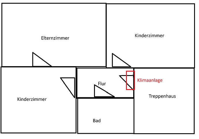

Nochmal das Schaubild OG
Prima, dass es funktioniert. Ist halt ein Kompromiss mit einigen Nachteilen und ungewissem Ausgang. Aber schön zu sehen, dass es bei dir hinreichend gut funktioniert. Trotz ungedämmter Fassade.
Lässt du 24/7 durchlaufen? Wie hoch ist der tägliche Verbrauch?
So richtig kalt wars aber noch nicht über 1 Woche, oder? Wobei das ja bei dir auch alles kein Problem ist, du kannst ja beliebig zuheizen mit Gas.
Aktuell läuft die nahezu 24/7 und verbraucht am Tag so 6 Kw.
Wir haben schon seit gut 1 Woche Nachtemperaturen um die -2 Grad, Tagsüber so bis 8/10 Grad.
Wie ist das wenn die beiden Kinder Privatsphäre wollen und die Türen mal zumachen?
