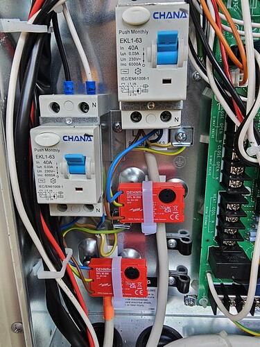

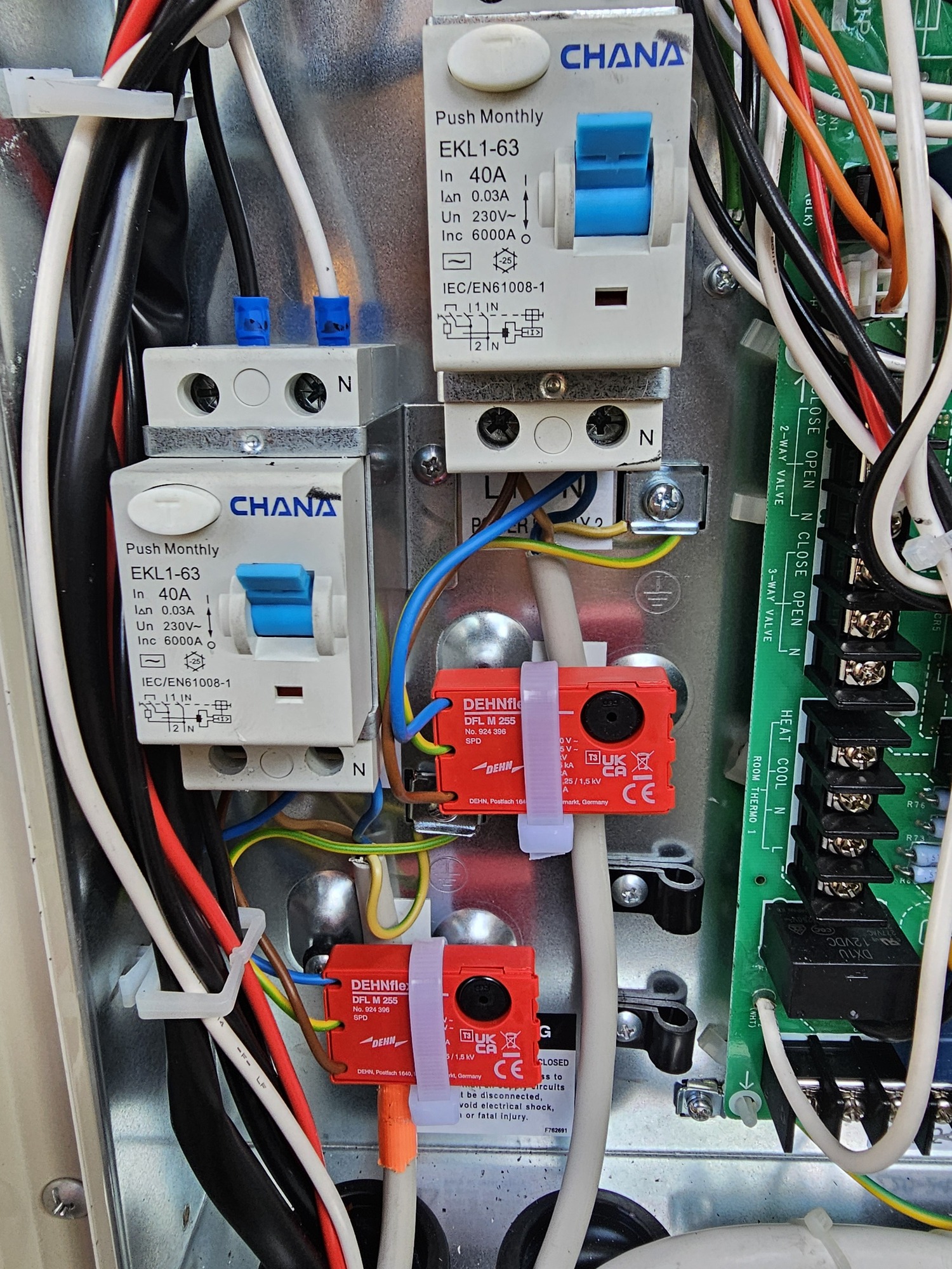

Wollte noch nachliefern, wie der Überspannungsschutz in der Jeisha (Blitzschutz) jetzt aussieht.
Nur mal so als Idee: Wenn du L oben am FI anschließt, würd bei einem Stromfluss durch Überspannung sofort auch der FI fliegen (weil Fehlerstrom) und den Stromkreis zur Wärmepumpe trennen. Ob das Sinn macht?
aus verschiedenen Gründen nicht. Zunächst zwingst du im Fehlerfalle Strom auf den PE. Nicht sinnvoll, nicht zulässig, gefährlich.
Diese beiden DehnFlex sind T3 in meinem T1, T2, T3 Blitzschutz (Überspannungs-) Konzept (Siehe attachment von Hager, weiter oben). Diese DehnFlex verwnde ich auch an anderer Stelle (WR, AV Equipment), daher “Standard”…
Ausserdem pfeifen die, sobald sie mal einen Transienten abgeleitet haben, wollen also ausgetauscht werden.
Sie schützen jedoch nicht gegen den Leverkusen-Effekt. Das machen nun zwei Shelly Pro, die bei langsam (also langsamer als Blitz) ansteigender Spannung die Ausgangslast abwerfen.
Das ist doch immer so, egal ob vor oder nach dem FI. Ein Überspannungsschutz leitet grundsätzlich nach PE ab.
Das ist ja auch vollkommen in Ordnung.
Es ging mir darum: Diese Dinger leiten nur eine gewisse Energie ab und brennen dann durch. Alles, was höhere Energie hat, geht dann direkt in dein Gerät rein. Wenn du es hingegen so anschließt, dass der FI auslöst, hast du eine zusätzliche Trennung zum Gerät bewirkt.
