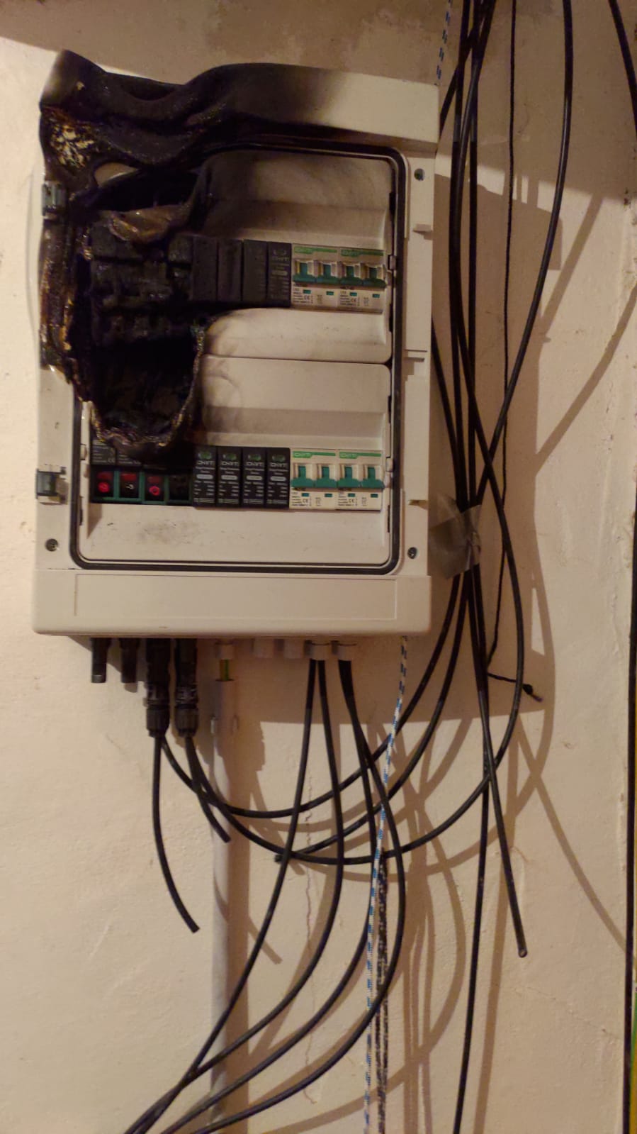

Anschlussbox, die unbekannte Gefahr an der Wand
frage mich wirklich wozu das Ding gut ist, seitdem das eben passiert ist. Feuer ging erst aus, nachdem die Kabel zu den Panels gekappt waren. Wäre ich nicht zufällig gerade in der Nähe gewesen, wer weiss was alles abgefackelt wäre. Ausgangspunkt war wohl ein Sicherungshalter, der bei 4KW und 400V aufgegeben hat (eigentlich soll er 15A können)
Ohje, das sieht schlimm aus!
Welche Sicherungen/Halter waren denn genau verbaut?
Bei den PV-Sicherungen / Leitungsschutzschalter/ Trennschalter kann man einiges falsch machen. Billig rächt sich hier oftmals!
Ggf. waren + und - auch falsch herum angeschlossen, dann kann sich bei Trennung ein massiver Lichtbogen ausbilden, der dann nicht gelöscht wird. Die meisten DC-LSS sind polar, d.h. müssen richtig herum angeschlossen werden, damit der Lichtbogen auch sicher gelöscht werden kann. Das ist auf den LSS oft nur sehr vage angedeutet. I.d.R. wird oben die Quelle angeschlossen (PV-Module) und unten die Last (Wechselrichter etc.), dabei ist auf die Polarität zu achten.
Vielleicht waren es auch diese Kippsicherungen, die oft mangelhaften Kontakt haben?
Es empfiehlt sich, hier bei Vollast mal mit der Wärmebildkamera Aufnahmen zu machen. Bitte beschreibe möglichst genau welche Sicherungselemente verbaut waren.
P.S. Ich installiere selber gerade so einen GAK und habe mich bzgl. der Anschlüsse vorher nochmal schlau gemacht. Der Nennstrom der Sicherungen für die PV-Strings darf deutlich höher sein, als der max. mögliche Strom, denn dieser ist ja technisch durch die Module selbst begrenzt. Die LSS sollten also von allein niemals auslösen, sondern sie werden nur als Trennschalter eingesetzt. Eine Absicherung der PV-Leitungen ist genau genommen Unfug.
Ja, es waren die Kippsicherungen, bzw. eine davon. Ich muss leider zu meiner Schande gestehen, dass ich, als ich vor einigen Tagen bei Vollast mal eine Fühlprobe überall gemacht hatte, es genau da ein kleines bisschen warm war. Naja, alles war ein bischen warm, aber die Sicherung hätte vermutlich eisekalt sein müssen... In Betrieb war das ganze seit ca. 2 Monaten.
Alle Elemente sind von CHYT(!), Kippsicherung: YTPV-32X 32A 1000V DC, Surge Protective Device ESP-D40, Trennschalter: NSL/63 C63 600V DC

Bei dem aufgetreten Fehler gilt es die Ursache zu analysieren und durch korrekten Aufbau auszuschließen. Als eine Anmerkung in der PV-Verkabelung zum Wechselrichter braucht es keinen Leitungsschutz. Von den Panel kommt bestenfalls 15-17A mehr wird es nie. Standard sind 4-6mm² Kabel, die können das locker ab. Ein Trennschalter (kann ein DC-LS 63A sein) und ein Überspannungsableiter werden gebraucht.

CHYT ist billige Chinaware, wenn mich nicht alles täuscht. Wenn nur jeweils 1 String abgesichert wurde, dürften die bei 32A ja keinesfalls auslösen, waren also defekt und völlig neben den Specs. Diese Kippsicherungen haben leider oft nur schlechten Kontakt (bauartbedingt und billig), das ist sparen am falschen Platz.
Ich fürchte, meine DC-LSS sind auch aus China, aber für 63A. Das sowas nach 2 Monaten Betrieb plötzlich aus heiterem Himmel auslöst ist schon sehr merkwürdig.
Ich nehme an, die Stringspannung war auch deutlich unter 1000V? Beim Trennschalter wäre ich auch vorsichtig: am besten nicht unter Last schalten.
Darüber hättest Du doch auch Trennen können bevor Du die PV-Kabel durchschneidest. Das wäre gleich ein Praxistest gewesen. Aber wenn es mal brennt und zischt denkt man an sowas ja auch nicht.

Der ganze Kram auf dem Bild scheint NICHT abgefackelt zu sein.
Die Flammschutzmittel die in so ziemlich jedem Polymer auf dem Bild eingearbeitet wurden haben ihren Zweck erfüllt. :+1:
Das WARUM ist natürlich schwierig, da reicht eine einzige Kabelverbindung die nicht ausreichend angezogen wurde oder nicht ausreichend lange abisoliert wurde und an der Isolation geklemmt wurde.

Doch, es hat lichterloh gebrannt. und der Lichtbogen innen drinn hat das Feuer immer wieder schön neu angefacht. Erst als ich die dc-kabel gekappt hatte und eine decke drübergehängt hatte, ging es aus. die anschlussreihenfolge ist ja pv-string -> kippsicherung -> überspannungsschutz -> trennschalter -> wr, also ist der Trennschalter in diesem Szenario gerade hinter dem Problem. Ich wollte es ursprünglich andersrum montieren, habe mich aber belehren lassen das das "falsch" ist.

Glaube ich Dir, aber stell Dir vor wenn die zwei drei vier Kilo Kunststoff da an der Wand mit jeweils 42 MJ/kg Heizwert selbstständig gebrannt hätten :scream: (das würden sie nämlich....)
Der Lichtbogen hat alles was dazwischen war thermisch zerstört und selbstverständlich gab es dabei auch Flammen aber wie Du beschrieben hast nach dem beenden des Lichtbogens duch durchtrennen des Stromkreises hört auch der Brand auf.
Da kann man froh sein dass auch die "Billigheimer" Flammschutzmittel in den Kunststoffen einsetzen die den Kunststoff ja teurer machen.
Das ist vielleicht der Unterschied zwischen billiger Chinaware und Qualitätsherstellern. Ob da ordentlich Flammschutzmittel drin sind, damit alles selbstverlöschend ist, sieht man den Teilen nicht an. Ich kenne es eigentlich bei Qualitätsware nur so, dass alles verschmort, aber nicht lichterloh brennt. Wobei ich das auch nicht einschätzen kann, ob es ungünstige Situationen geben kann, wo auch bei Qualitätsware es mal lichterloh brennen kann.

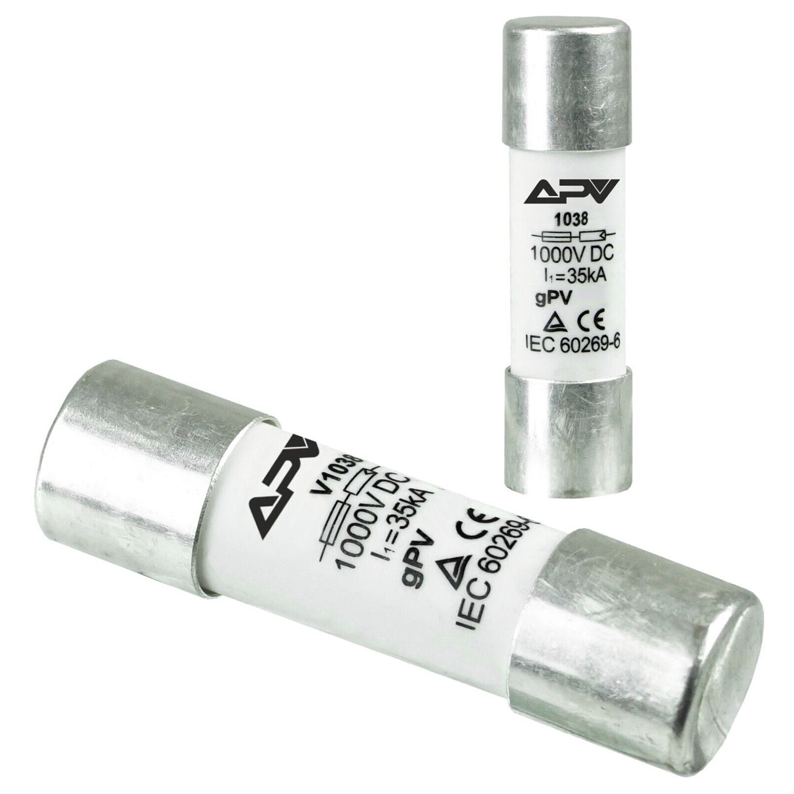

Interessant wäre noch die Art der Sicherungseinsätze und ob diese mit Sand o.ä. gefüllt waren. Evtl. solche hier?
Wenn der Lichtbogen erstmal brennt helfen vermutlich auch die 38mm nicht mehr, die innen wohl nur noch 30mm sind, selbst wenn der Draht weggeschmolzen ist. Sand sollte den Lichtbogen eigentlich löschen, eigentlich...
Den Trennschalter würde ich immer als erstes verbauen, so dicht an den Modulen wie möglich. Jetzt weißt Du auch warum. Auch diese ÜSS/SPDs können in Flammen aufgehen! Da sind i.d.R. MOVs verbaut, Varistoren, die im Überspannungsfall leiten und sehr heiß werden. Danach können sie im worst case dauerleitend sein und damit ebenfalls einen Lichtbogen fabrizieren. Dafür sind bei den besseren ÜSS Sicherheitsvorkehrungen getroffen, die bei Auslösen der MOVs die Verbindung abschalten (meist Schmelzkontakte). Bei den billigen Ausführungen könnten die auch fehlen... Für Typ I ÜSS sind meist auch Funkenstrecken verbaut, die nach Auslösen ebenfalls einen undefinierten Zustand haben können...

Teste die Dinger doch mal. Ich habe Erfahrungen mit Schmelzsicherungen und Sicherhaltungshaltern für Flach- und Torpedosicherungen. Das Chinesium löst aus durch Selbstzerstörung von Sicherungshalter oder Sicherungseinsatz und das weit unter Nennstrom.
Wirf das Chinesium raus und verwende Qualitätsware.
15 A scheinen mir auch viel zu knapp, das ist Unfug. Du brauchst ja keine Sicherung, Du willst nur Trennen können. Da reicht der Trennschalter. Auf den PV-Leitungen kann nie mehr Strom fließen als die Module max. hergeben, schätze etwas um 10A, vielleicht 11 oder 12? Der Nennauslösestrom ist nur ein grober Schätzwert, insbes. bei den Chinesen. Das kann von 8 - 20+ A alles sein. Und wenn sie auslösen, dann offenbar mit massivem Lichtbogen.
Mach mal eine auf und schau ob die mit Sand gefüllt sind. Wenn nicht: grob fahrlässig! Eine neue Box - na toll! Die Bude hätte kompl. abfackeln können, wenn Du nicht dort gewesen wärst...
