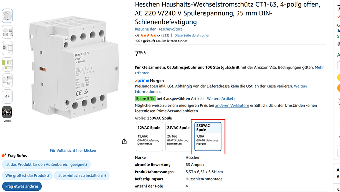

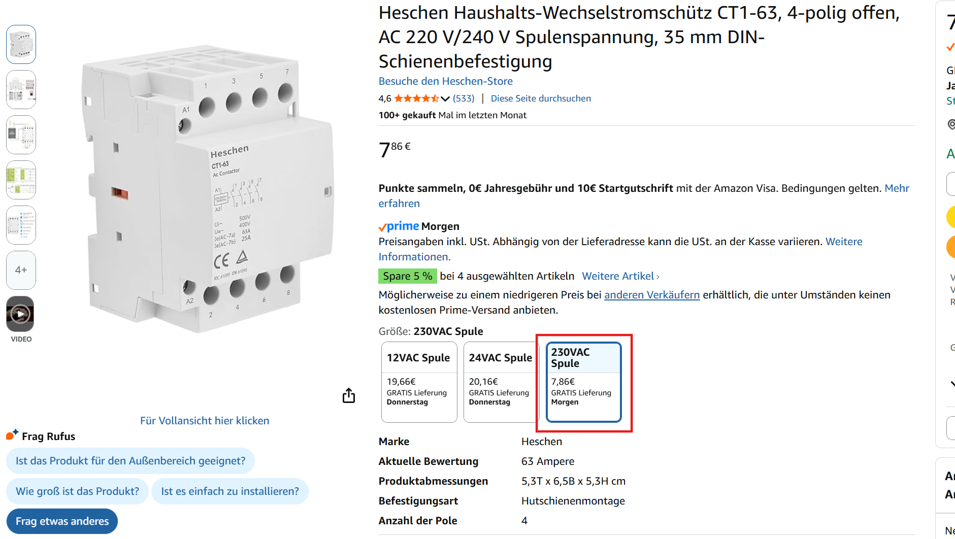

Ob das “gut” ist, weiß ich nicht. Aber die 4 polige 230V (bzw. dann 400V) Ausführung kostet gerade mal € 8.- Und die Bewertungen sind insgesamt sehr positiv. Mit 63A ist es auch so überdimensioniert, dass es eigentlich für alle üblichen Aufgaben keine Probleme geben sollte.
Bei der Herstellung von Produkten z.B. ist ein Bauteil ohne ausführliches Datenblatt und vom Hersteller garantierten Werten, nutz- und wertlos.
Man weiß nicht ob es zuverlässig ist.
Wenn es um zu schützende Geräte geht, die viel kosten, schätze ich unsere sonst oft lästigen Normen, etc. sehr, da ich weiß was die SchutzGeräte können sollten.
Da ich mein Wissen bei dem Thema als lückenhaft ansehe, würde ich immer im realen Leben Fachleute fragen.
Interessanterweise schützt der notwendige Snubber erstmal den Schalter, der im Schaltmoment sonst "kaputtgehen" könnte.

auch hier würde ich den 230V Schütz von Finder nehmen, wo soll sonst die 12V DC herkommen?
Gibt's auch online…
Also den finder schütz 22.32.0.230.4420 mit dem Schutz aus der Serie 70 kombiniert. Als Beispiel. Jedenfalls kein Billigtril aus USA oder China.
Der Markt wird übeschwemmt von China-Kram, gerade bei Amazon. Auch dieses Teil kommt aus China, Hersteller ist "YueQingShiHeXunDianQiYouXianGongSi".
Das Problem bei dem Chinakram ist, dass man die Qualität überhaupt nicht einschätzen kann. Die können von sehr gut bis extrem gefährlich liegen.
Bei Elektro-Installation würde ich nur die etablierten Hersteller nehmen. Im kostengünstigen Bereich gäbe es Schneider und Eaton. Mitunter ist auch ABB recht günstig. Persönlich greife ich gerne zu Hager oder Siemens.
Von Eaton findet man so einen Schütz im Bereich 40-60 Euro.

Es war nie die Rede von einem 12V Schütz:
Ich kann das “Beispielbild” das automatisch eingefügt wird nicht beeinflussen… (Es war bereits das 230V Schütz ausgewählt)
So mache ich das auch :+1:
Kommt halt auch darauf an, was jemand vor hat. Wenn jemand eines für gelegentliches “basteln” haben möchte, dass i.d.R. nur rumliegt, wird sowas ggfs. auch reichen… Für fixe Installationen sollte man immer auch hochwertige Ware verwenden.
