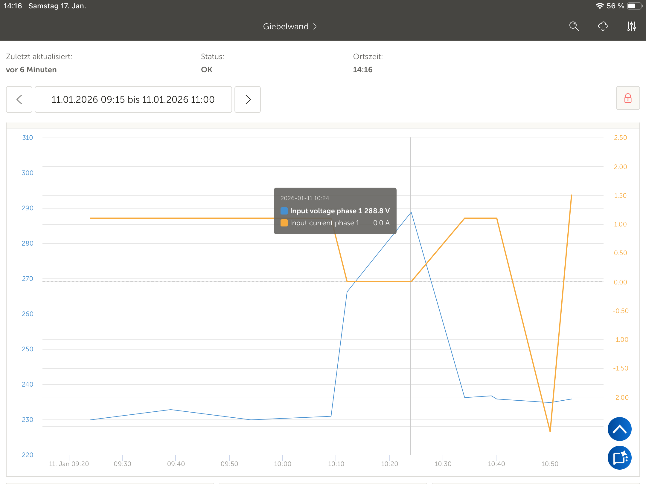

Hier der Screenshot von einer Anlage in etwa 1 Km Entfernung von mir, mit der Eingangsspannung am Multiplus. Auch hier hat die Abschaltung funktioniert:

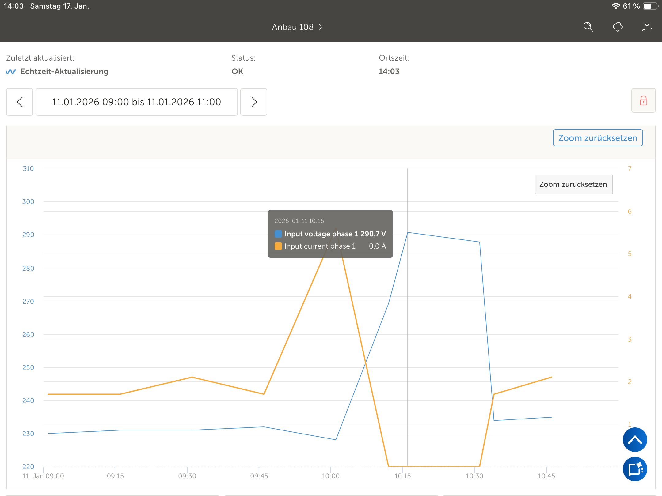

Und ein zweier Screenshot meiner Anlage.
Die meisten Schäden waren in meiner Nähe.

das beruhigt mich schon, also meine Victron MPs würden bei dieser Art von Störungen wohl überleben… Das kombiniert mit T1, T2 und nun auch T3 an der WP gegen superschnelle Spannungsspitzen gibt mir ein gutes Gefühl… keine 300 Euro investiert, schützt fünfstellige Investitionen.

Ich muss mich da noch mal wiederholen. Gegen eine Dauerüberspannung aus dem Netz schützen Weder Typ1 noch Typ 2 noch Typ 3. Wie aus dem Plot von @leverkusen3 zu sehen ist, lag die netzseitige Überspannung (+/- Victronintervall) mindestens 15 Minuten lang an. Das ist kein Transient, das ist eine Dauerüberspannung vor der SPDs die zwischen Phase und Erde geschaltet sind nicht schützen werden.
Es bleibt tatsächlich noch die Frage offen, ob sich Geräte die mit Schaltnetzteilen betrieben werden an den 290Veff stören oder nicht. In der Spitze entsprechen die 290Veff ja knapp 410V.
