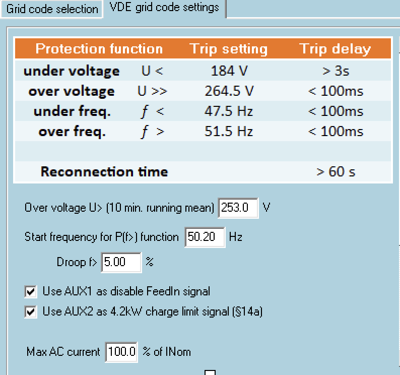

Was ich mich gerade frage, werfen meine im 3Phasen Betrieb laufenden Multiplus 5000 den Netzschütz bei Überspannung? Müssten sie ja eigentlich, da die Eingangsspannung zu hoch ist für den Einspeisebetrieb. Unser Haus hängt komplett am AC OUT 1 der Multiplus, und dürfte dann nichts mehr davon mitbekommen.
Irgendwo in den Einstellungen des ESS im Multi stehen die Spannungsschwellen, bei denen der sich vom Netz trennt.
Das sollte in dem Fall hier auch passieren.
Einstellungen beim deutschen Netzcode
