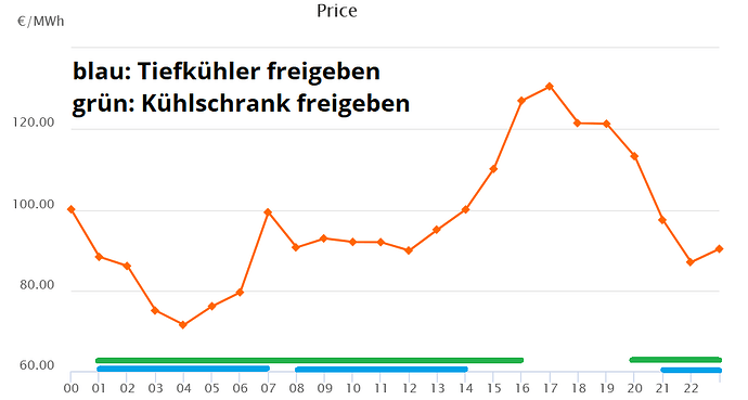

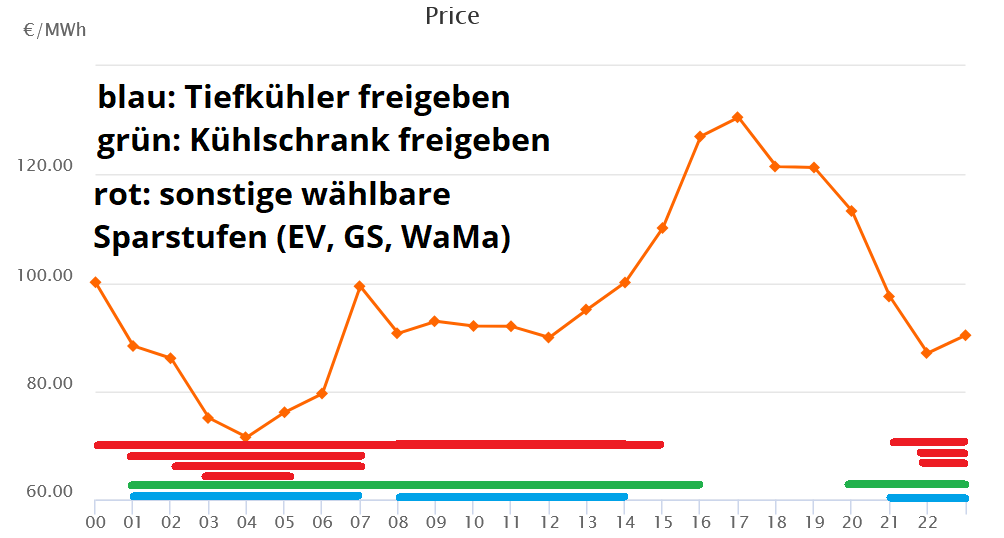

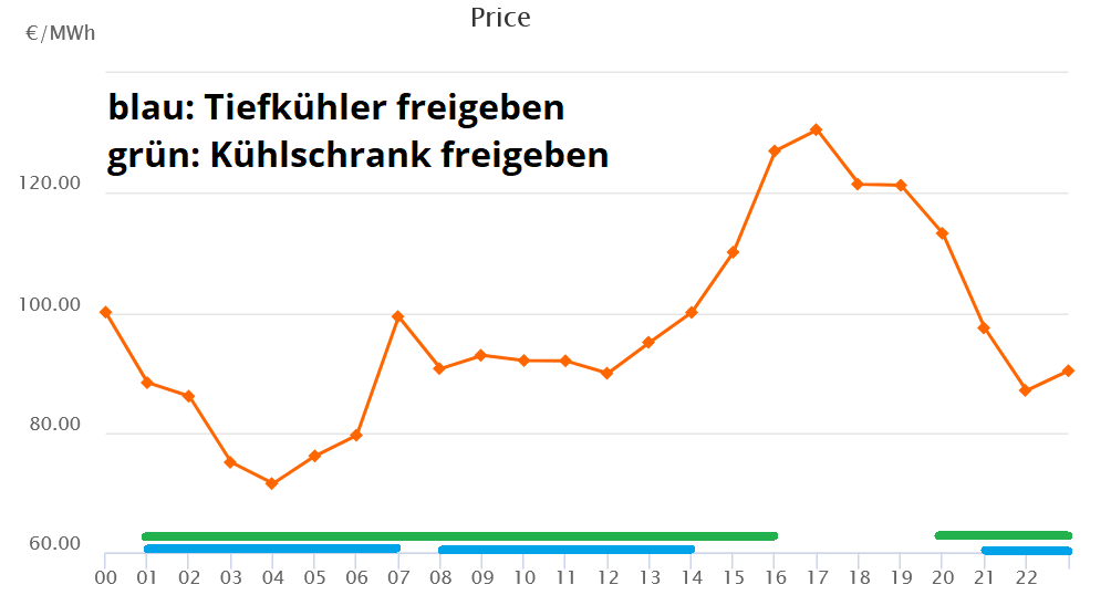

Meine favorisierte kurzfristige Lösung wär sowas, als kleines billiges ggf. vorkonfiguriertes Gerät in Massenfertigung dürfte das nur paar Euro kosten und sich bei variablem Tarif in 1 Jahr amortisieren.
Freigeben? Du meinst nur preisabhängig "Nachheizen"?
Da kannst du dein TK Zeug und vieles aus dem Kühlschrank auch gleich wegwerfen.
Mein Kühlschrank hält 4h, (4 auf 8°) mein Tiefkühler würde 8h halten wenn ich den auf -22 stelle.
ich setz noch einen drauf:
Ja, individuell kann man das für sich selbst schon lösen, solang das wirklich nur einzelne Stunden/halbe Tage passiert.
Meine "Lösung" ist es nun, eben mein eigenes "Reservekraftwerk" in Form eines Dieselaggregates, einem 200l Faß Pöl im Keller und einem großen Kanister Heizöl in der Garage.
Das rechnet sich höchstens ein paar Stunden im Monat.
Ich stelle mir einen kleinen billigen Automat für die Steckdose vor, an dem man vielleicht einfach nur einstellt, wie viele Stunden am Tag das angeschlossene Gerät mindestens Strom braucht. Den passenden Zeitplan kriegt das dann einmal am Tag übermittelt. Vielleicht noch dazu den Schalter "jetzt einschalten" und den Schalter "Regelrserve zulassen", falls ein Schmelzofen schmilzt oder ein 380kV Mast umfällt.
Die Funktionalität passt schon in so Tuyadinger o.ä., die einzeln 8-15€ kosten, skalier das auf ne Containerladung von den Dingern, die beim Aldi landen oder die dir dein Stromdealer verteilt. Das ist so viel Regelenergie, daß die Strompreise ordentlich fallen
