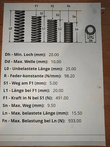

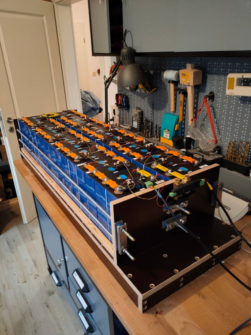

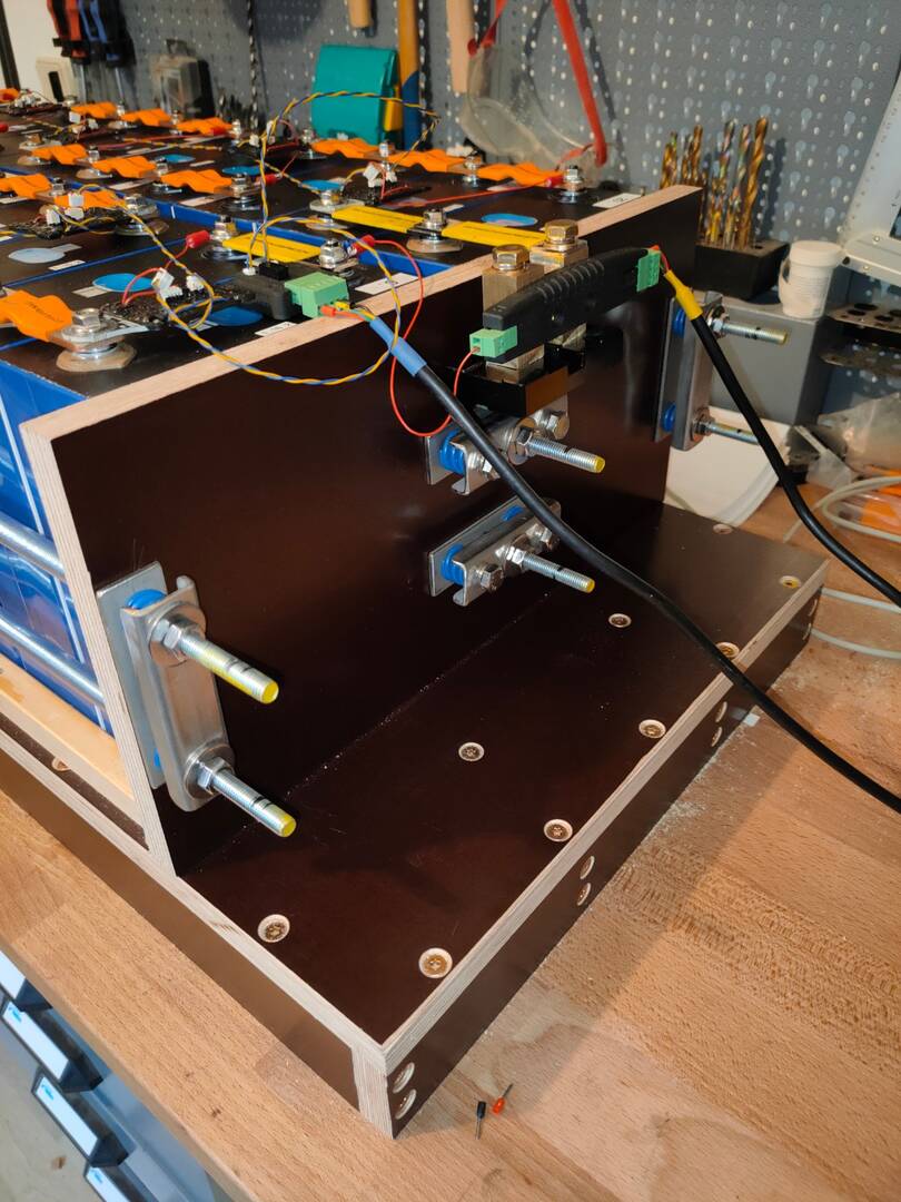

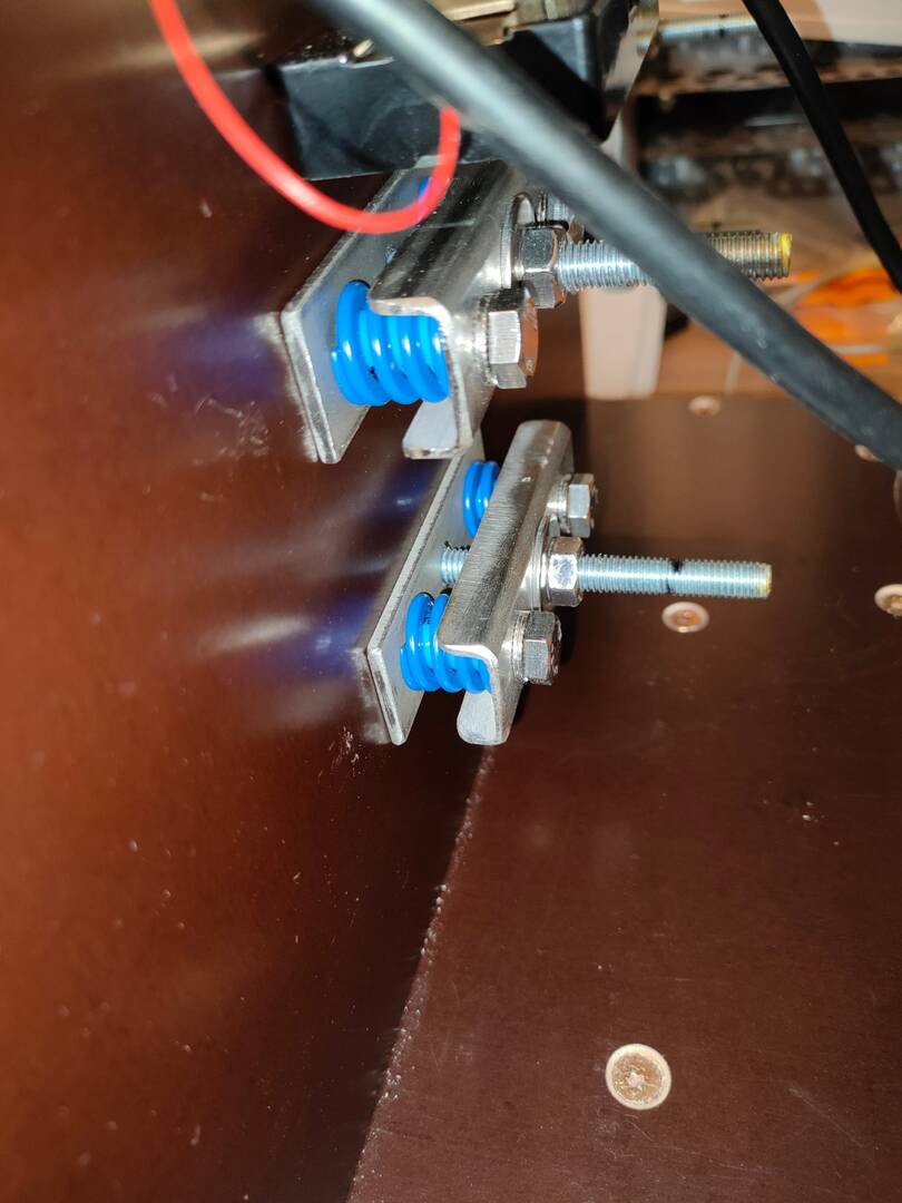

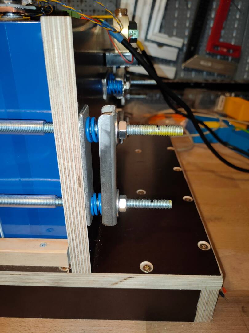

Hier ein paar Bilder von meiner Lösung, wobei ich nun darüber nachdenke, die Platte am Ende zu teilen...
Verbaut sind 32 EVE LF280k, je 2 parallel und davon 16 in reihe.

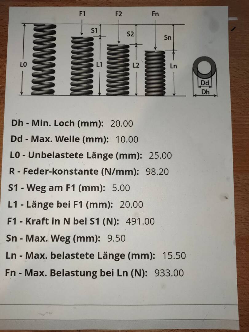

Gekauft habe ich diese Federn:
https://www.sodemann-federn.de/r204-404
Auf die 300 kg komme ich, wenn die Federn auf etwa 17,5mm zusammengeschraubt sind.

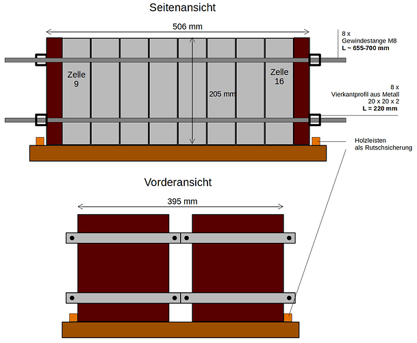

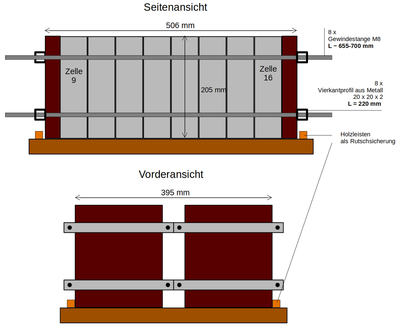

Ich möchte eine 16s Batterie bauen und die 16 Zellen in 2 Reihen zu 8 Zellen anordnen.
Mir leuchtet ein, dass man die 2 Reihen getrennt verspannen sollte.
Ich dachte ich mache das je Reihe mit
2 Siebdruckplatten, d=30mm
2 Metall Vierkantrohrprofilen z. B. 25x25
4 M8 er Gewindestangen und
4 "geeigneten" Federn (braucht man ja m. E. nur an einem Ende jeder Gewindestange)
Jetzt wird hier im Thread überall über Federkräfte gesprochen.
Aber wo im Datenblatt der Zelle habt Ihr denn gefunden, welche Kraft bzw. welchen Druck man auf die Zellwand ausüben soll ?
Ich hab nur den Punkt 13 in der Tabelle "general technical parameter" gesehen: Thickness (300+/+20kgf bei 40% SOC).
Soll die Einheit "kgf" dann 10 Newton sein und leitet Ihr dementsprechend ab, dass man die Siebdruckplatte mit 3000 N gegen die Zellen pressen soll ?
Sehe ich das richtig, dass dann jede Feder mit 750 N belastet wäre, und dass man die 750 N entsprechend der Federkennlinie bei 40% SOC einstellt (bei welcher Temperatur ? ) ?
Wenn sich jetzt die Batterie erwärmt bzw. sich der SOC ändert und die Batterie sich ausdehnt, dann erhöht sich doch entsprechend der Federkennlinie die Kraft bzw. der Druck. Ist das vernachlässigbar ?
Und jetzt noch ein ganz anderer Punkt: Im Datenblatt der Zelle sind die Gewindebolzen (glaube M6) an den Polen ja gar nicht dran, die schweißt wohl der Versender dran, wenn ich es richtig verstanden habe. Weiß jemand aus der Hüfte (vielleicht mit Quellenanabe ? ) mit welchem Drehmoment man die Busbars (ich möchte 35qm Leitungen mit Kabelschuhen crimpen, wegen der Beweglichkeit) anzieht ?
Schöne Grüße
@isomeer
Du wirst ja 4 Federn je Reihe haben, dann passt das. Temperatur und Ladezustand auch noch in die Federspannung einzubeziehen, halte ich für zu akademisch. Bin aber kein Mechaniker oder Zellchemiker ?
Danke, da fühl ich mich gleich besser wenn, jemand meine Überlegungen sozusagen reviewed und bestätigt :wink:
Was mir bei Deiner Konstruktion auffällt ist, dass ich die Metall-Profile jetzt nicht hochkant stellen würde, sondern quer.
Die Profile sollen ja die Kraft der Gewindestangen/Federn möglichst gleichmäßig auf die Fläche der Platte verteilen.
Und wenn die Profile seitlich, wie bei Dir angreifen, dann bringt das m. E. nicht so viel. Ich kann leider (noch) keine Fotos sondern nur sowas wie Entwurfszeichnungen von meiner Konstruktion zeigen.
Müsste man nicht, wenn schon aufwändig mit Druckverteilung gearbeitet und gedacht wird, die gleiche Mechanik auch am Ende der Reihe vorsehen? Die äußeren Druckkräfte durch die Federspannung greifen doch von beiden Seiten (?).
M. E. nein, denn Kraft ist doch gleiche Gegenkraft (erinnere mich dunkel an Physik) ? Ich stelle mir das so vor, dass ich die Zellen einfach auf dem Boden stapele, und oben auf eine Platte und darauf ein 300 kg Gewicht drauflege. (Das Gewicht der Zellen vernachlässige ich jetzt mal). Der Boden drückt dann auch mit 300 kg, aber ganz ohne Gewicht. Das 300 kg Gewicht erzeugen die Federn an einer Seite. Und da wo die Gewindestangen einfach von einer Mutter gehalten werden ist sozusagen der Boden.

Hallo zusammen, und auch noch ein frohes neues!
Ich möchte kurz meine Beobachtung beim Entladen der Zellen teilen. Ich habe ja 2 Reihen von je 16 Zellen.
Bei Soc 100% habe ich die Federn auf 17,5mm gespannt. Nach dem Entladen auf 35% sind es "nur" noch 19,5mm gewesen. Die Temperatur war gleichmäßig bei 19°C. Entladen habe ich provisorisch mit 1000W, über einen an die Steckdose angeschlossen Multiplus 2 5000.

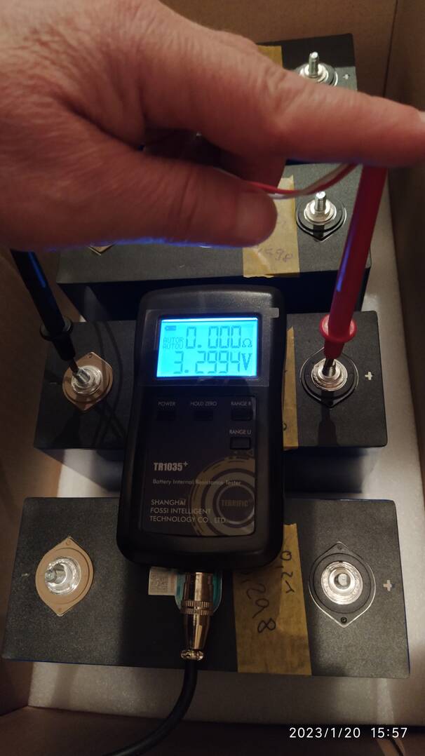

Hallo ich habe letzte Woche meine EVE lf280K bekommen, das freut mich.
Meine Frage zu den Gewindebolzen oder Polstifte, beim Innen-Widerstand messen habe ich auf den Gewindestifte 0,000 mOhm und auf den Bund 0,21mohm.
Kann ich das so verstehen dass die Gewindebolzen mit 0,000 mohm sehr gut sind und über die Gewindebolzen, Mutter und Zellenverbinder die meiste Energie fließt?.
@Isomeer gefällt mir gut, vorallem die einphasige 16A CEE Dose :stuck_out_tongue:
Ich habe jetzt auch alle Teile zusammen und fange mit dem Zusammenbau an, eventuell mache ich aber die Federn "auf die andere Seite", sodass auf einer maximal nur die Muttern herausstehen. Mal schauen wie es sich ausgeht.
@isomeer
Gemessen habe ich an den Gewindebolzen

[quote data-userid="12436" data-postid="94621"]
@isomeer
-- attachment is not available --
[/quote]schon Mal vom pol zum Gewindebolzen gemessen?

das mit den Federn ist so eine Wissenschaft für sich. Ich habe jetzt mal folgendes bestellt:
Für meine M8-Stangen: 45mm Federweg, Farbe grün (die zweitstärkste Federung, baun ist die stärkste), ID9, OD 18. Das ist so das, was meiner Abschätzung nach funktionieren könnte.
Der Test ist ziemlich einfach: Wenn ich mich mit meinem Gewicht (knapp unter 80kg) auf eine Feder stellen kann (wird ne Akrobatennummer) ohne dass sie komplet zusammengedrückt wird, dann brauche ich nur noch die resultierende Länge zu messen und beim Verspannen dann auch wieder auf diese Länge zu komprimieren. Naja, ein kleines Bisschen weniger.
Soweit die Theorie, ich werde berichten. Sie kommen in ca 2 Wochen, wenn alles gut geht...
PS: Oups, mein Text bezieht sich eigentlich eher auf die Post von Seite 1, auf der ich gelandet bin. Der Faden hat sich weiterentwickelt, vielleicht passt's ja trotzdem noch :wink:
@monokristallin Klar passt das. Leider sind die chinesischen Verkäufer nicht in der Lage zu den Federn die technischen Daten zu liefern, da habe ich mitlerweile aufgegeben. Ich bin schlicht zu faul mir eine Vorrichtung zu bauen um so eine Feder selber zu vermessen, da kaufe ich lieber bei den üblichen Verdächtigen wie Gudekunst, Fibro, usw.
