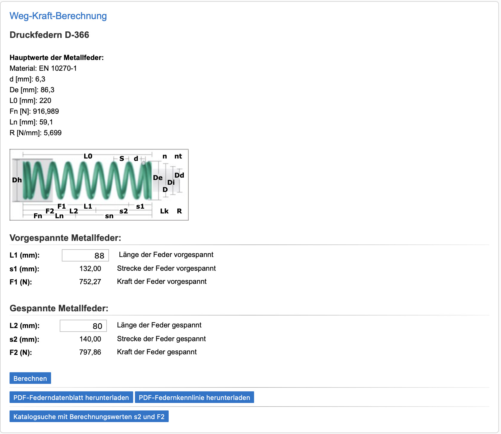

Also laut Datenblatt dehnt sich die Zelle von SOC30% bis 100% um 0,5mm aus, mal 8 sind das immerhin 4mm für den Block.
Ich hab mir ne Feder rausgesucht, die nach ca. 5mm die 3000N aufgebaut hat (also genauer gesagt 750N, aber es sind ja 4 Stück).
Ich zieh die bei SOC 30% erstmal mit einer Vorspannung von 1mm an und werd dann mal messen, was passiert.
Notfalls kann man ja noch bissel mit der Vorspannung rumspielen.
Einen Denkfehler hab ich aber wahrscheinlich, es sind ja 2 Akku-Reihen nebeneinander. Müssten es da nicht eigentlich sogar 6000N sein?
Was für eine Feder ist das? Wäre es nicht sinnvoller, eine Feder zu suchen, welche elastischer ist? Bei 16 Zellen wären das nach Deiner Berechnung 8mm Ausdehnung zwischen SOC30 und SOC100, sofern die Feder linear ist, wäre der Druck dann nicht insgesamt bei 3000 + 4800 = 7800N? Man bräuchte eine Feder (bzw. Federpaket) welche auf die 8mm Dehnung nicht mehr als 60N Druckänderung macht, oder?
Bei 60N pro 10mm müsste man die Feder für 3000N 5cm vorspannen und sie würde dann auf 8mm 50N Differenz einhalten. Korrekt?
Wahrscheinlich hast Du recht, so wäre es optimal.
Bestellt hatte ich die bei GutekunstFedern.
Da kannst Du Dir eine Feder zusammenklicken, wie Du sie benötigst.
Mach mal, welche würdest Du nehmen?
Du solltest aber nicht mit 16 sondern mit 8 Zellen rechnen, sind ja 2 Reihen ;)

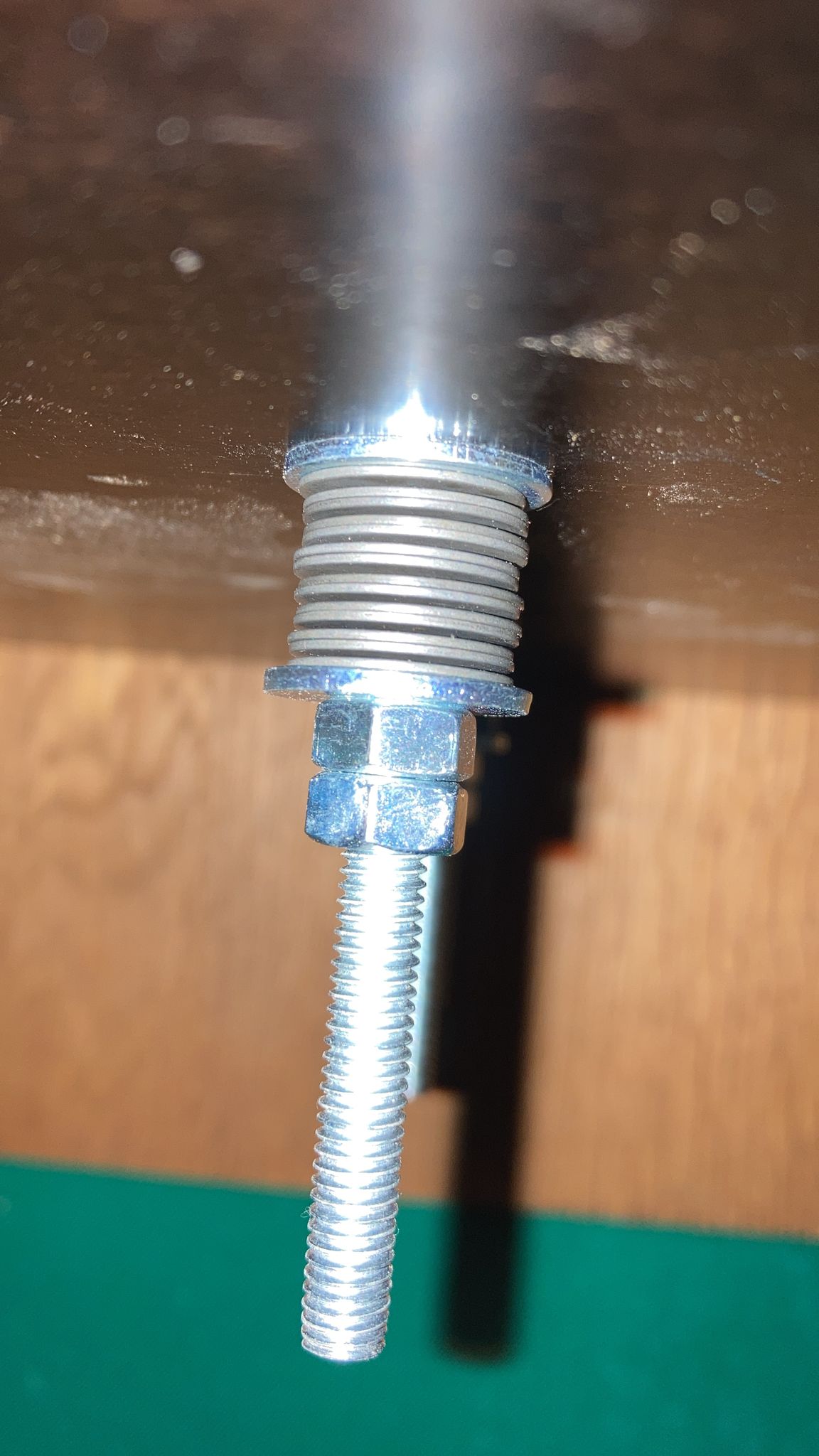

Ich bin auf Anraten meines Nachbarns (Konstrukteur) bei folgendem Aufbau gelandet:
  • 2 * 8 Akkuzellen
  • 21mm Siebdruckplatten aus dem LKW-Bau
  • 9 Gewindestangen, je 3 Gewindestangen link, mitte rechts / oben mitte unten
  • Zwecks Vorspannung: Ein Set aus Tellerfedern, die ich bei der Verschraubung samt Unterlegscheiben auf das vorher berechnete Maß zusammenstauche, um die erforderliche Kraft zu erreichen
  • Ergibt genau den erforderlichen Druck je Seite - die Auswölbung der Mitte haben wir durch die zusätzlichen Gewindestangen vermieden. Eine weitere Stabilisierung durch Anbringung von entsprechenden Profilen haben ich erstmal nicht in Betracht gezogen.
    Wenn alles richtig berechnet wurde, können die Zellen damit entsprechend ihres Ladezustandes "atmen", dies jedoch unter Beibehaltung des erfordelrichen Drucks. Das erschien mir als die sinnvolle Lösung, der Aufwand ist gering.

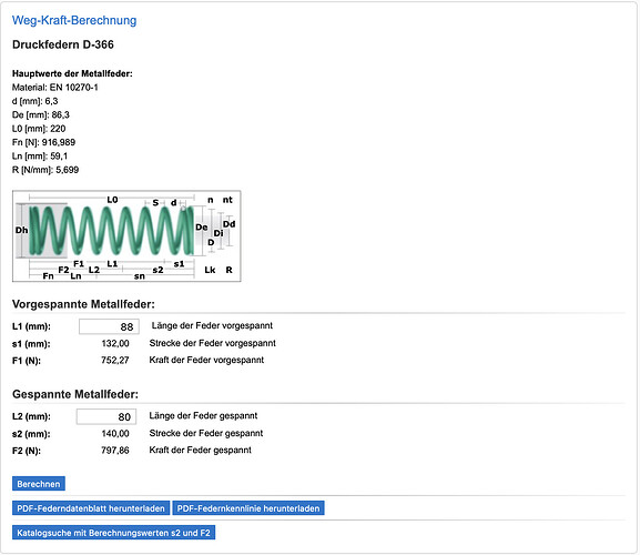

    Ich würde auch gerne 16 Zellen in einer Reihe verbauen (Platz). Was mir noch fehlt in der ganzen Gleichung ist die Kraft, welche die Akkus aufbringen, 0.5mm ist wohl die Ausdehnung ohne Gegendruck. Durch den Gegendruck soll die Ausdehnung ja gerade verhindert werden, sonst könnte man sich die Übung mit dem Pressen gleich sparen. Wie viel Kraft bringt die Zelle auf?
    Ich habe eine Feder herausgesucht, welche auf 88mm Länge vorgespannt 750N Kraft aufbringt, bei 4 Gewindestangen/Federn sind das die geforderten 3000N. Falls sich die 16 Zellen nun im insgesamt 8mm ausdehnen möchten, müssten sie zusätzlich 4*46N aufbringen - damit wäre die Presskraft noch innerhalb +-10%. Aaaaber, das ist eigentlich an der Frage vorbei, denn das wird nicht passieren, die 3000N verhindern eine Ausdehnung (grösstenteils).
    Damit müsste es eigentlich klappen, ist zu dünn für M8, man müsste mal rechnen ob es mit M6 passt von der Gewindestange her.

    Bei meinem Aufbau werden folgende Tellerfedern verwendet:
    Diese werden jeweils mit den konkaven Seiten zueinander zu 6 Pärchen zusammengesetzt auf die Gewindestange geschoben, die beiden letzten jeweils mit der konkaven Seite zu den entsprechenden Unterlegscheiben - macht 14 in Summe - siehe Bild:
    Um die richtige Vorspannung zu erreichen, werden die Batterien eingesetzt und dann die Tellerfedern samt Unterlegscheiben auf 13,5mm komprimiert.
