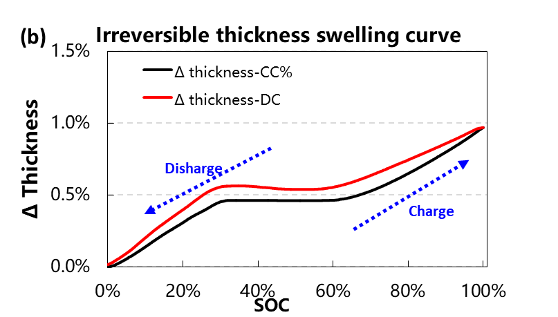

Leider habe ich keine (wissenschaftlich bestätigte) Ausdehnung/ SOC bei LFP´s gefunden.
Das beste ist noch diese Tabelle hier:
LFP:
Wäre dann bei einer eve 280AH bei 1% (eine der größten Zellen) 0,75mm.
Wenn wir aber berücksichtigen das wir nur zwischen 10-90% Laden und entladen sind das aber nur noch allerhöchstens 0,5% also höchstens 0,375mm/Zelle
Trotzdem, bei diesem Wert sollte man sich vllt. wirklich überlegen auf Flexible Bus Bars zurück zu greifen.
Wenn über 6000 mal der Pol um 0,4mm verschoben wird ??

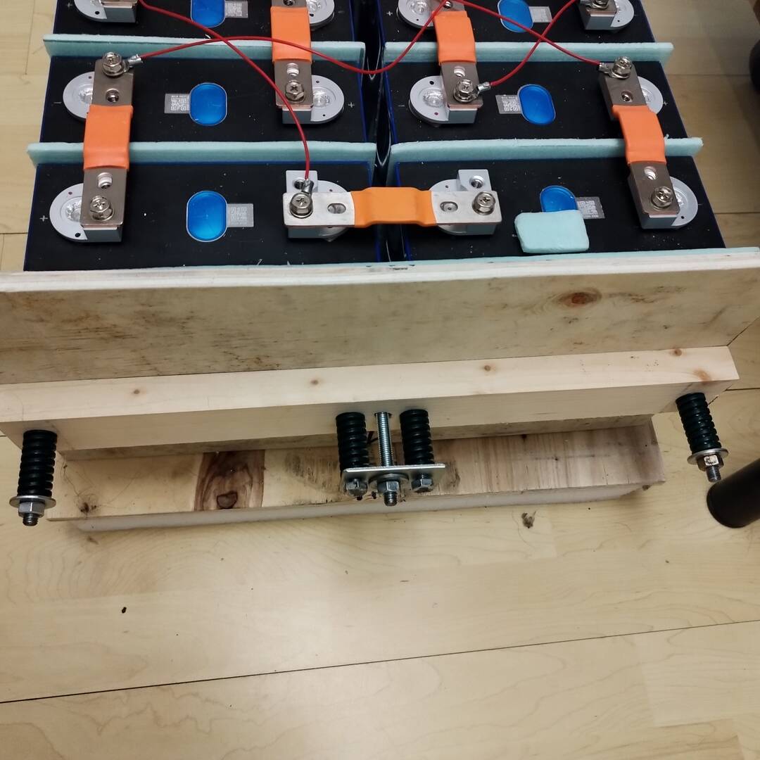

@mani Sehr schön zusammengetragen. Das ist einer der Gründe warum ich zwei Reihen a 8 Zellen mache um mit je 4x 80mm Feder noch in überschaubarem Kraftbereich bleibe. Bei 16 in Reihe muss man mMn sehr lange Federn mit niedriger Federrate benutzen, ansonsten kommt es genau zu dem von Dir beschriebenen Erhöhungen der Kräfte.

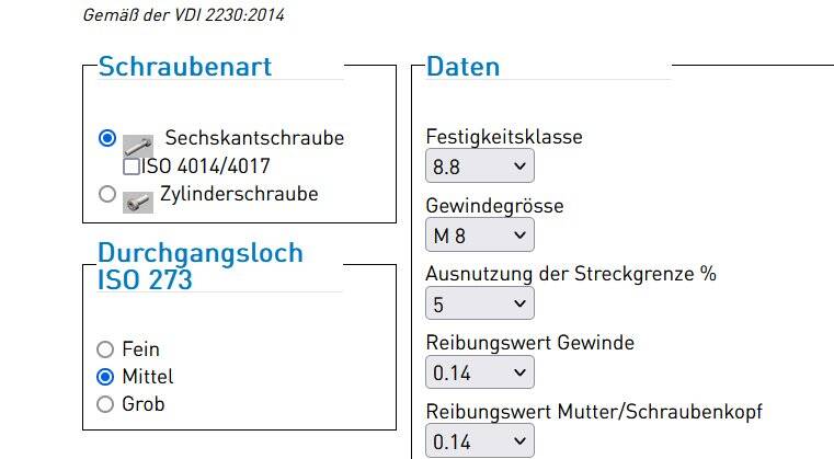

Ich würde die grünen federn verbauen, die 18mm x 40mm. Die haben 10kg pro mm, kannst kraft einfachst "per mm" einstellen. Kosten 2.10 pro feder.
Diese Einstellungen. 5 %, der maximalkraft, die stufung geht nur in schritten von 5 %
Dieses Ergebnis.

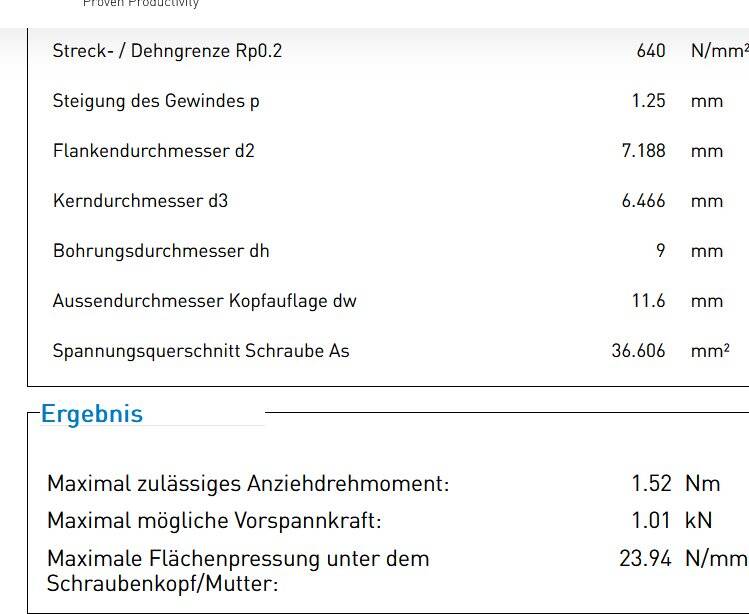

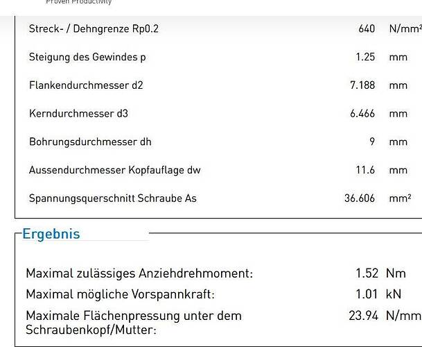

Mit 1,5 Nm bekommst du 1000 N Kraft. Das ist bei 4 Stangen schon zuviel, du brauchst ja nur 3000/4=750 N. Das rechnest du nach Dreisatz im Kopf für das Moment herunter, sagen wir 1,2 Nm. oder weniger.
Wenn du federn benutzt - das ganze ist sehr davon abhängig, ob die beiden Reibwerte in der eingabe stimmen. 0,14 ist etwa blank ungeschmiert.
Bei federn misst du nicht das anzugsmoment sondern die länge der feder. Bei einer 400mm feder mit 10kg/mm hast du 50kg (500n) wenn diese noch 35mm lang ist. Bei 32.5mm hattu dann 75kg.
Du benuzt die ginwindestange als feder. Könnte wegen dem mini-federweg problematisch werden wenn expansionskoeffizient von gewindestange und akku unterschiedlich ist.
Soweit richtig. Aber deine Ausführung berücksichtigt nicht dass die beiden Pakete unabhängig sein sollten. Deine sind in der Mitte nicht nur verbunden, sondern haben eine gemeinsame Stange. Sowas nennt man auch statisch überbestimmt.

BTW (dein Schaubild)
https://www.akkudoktor.net/wp-content/uploads/wpforo/attachments/24635/27384-IMG20240103203022.jpg
Autsch: Du hast ca 3 fache Pol zu Pol Übergangswiderstände. Völlig unnötig.

Meinst du wegen 1-fach verschraubung?
Das teil ist zum testen hier. Da reicht 1 schraube. Später soll das in keller. Das china sperrholz (war verpackung meines mini-baggers) ist nicht stabil genug um das ganz zu transportieren.
