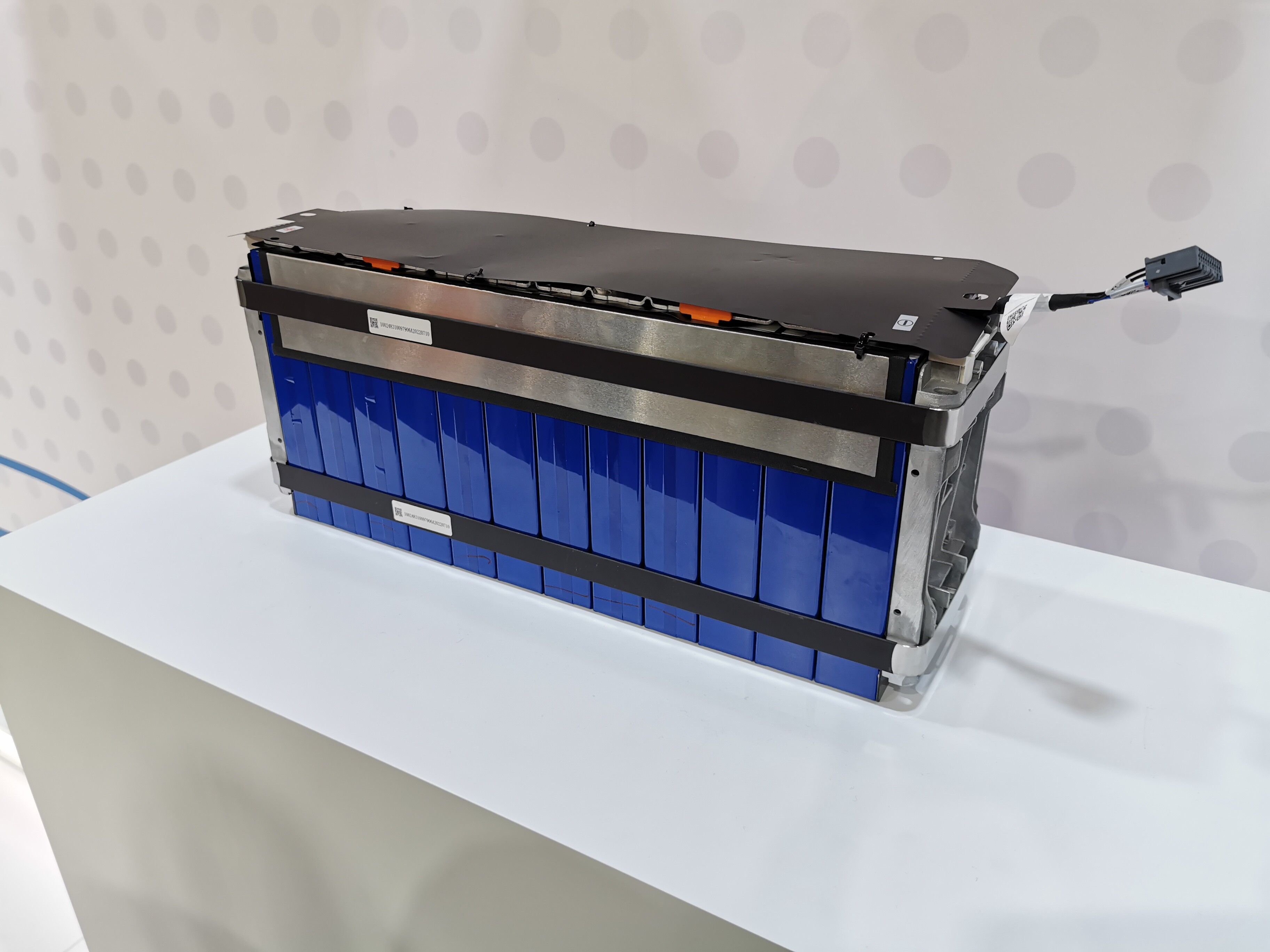

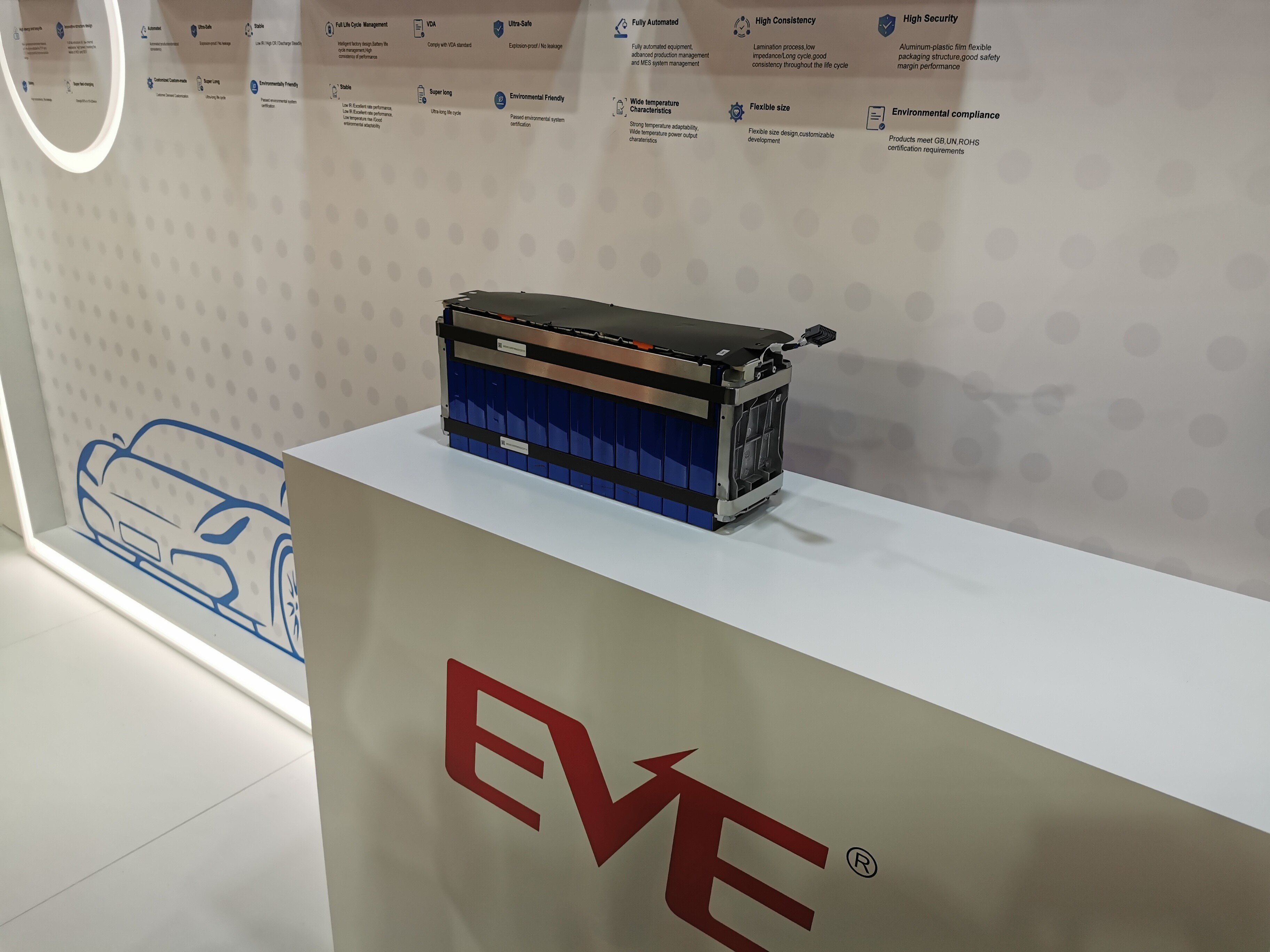

Ich habe gerade folgendes auf einen Eve Stand entdeckt.
Leider konnte ich da keinen genauer fragen. Falls noch einer bei der electronica vorbeikommt. Kann sich das ja mal anschauen.
Sehr guter Hinweis, das scheint mit Stahlbändern gemacht zu sein. Man sieht schön das aufwendige Aludruckgußprofil um die Kraft gleichmäßig zu verteilen. Leider erkennt man nicht wie die die Bänder gespannt haben und ob da ein Federelement mit drin ist. Vielleich kann ja jemand ein Bild von der Rückseite machen :D
Winston macht das bei den 12V Batteriepacks sehr ähnlich.
Dann wär das vorspannen mit Federn gar nicht notwendig, wenns EVE auch nicht macht
Das Problem ist nur, dass man das mit den Bildern und Info's nicht sagen kann. Evtl ist das ein Stahlband das eine Federfunktion übernimmt.
Unter Berücksichtigung von E Modul von Stahl, und dem anzunehmen Querschnitt ist das viel zu steif.fuer eine Federung.
