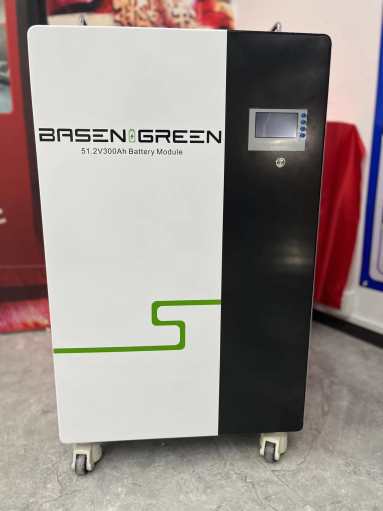

Komisch, mir werden die Akkus hochkant angeboten. Daher kam ich auf die Idee...
Ich habe nicht so viel Platz im Keller und flach nimmt das sehr viel Platz weg und macht die Kabel auch länger.
Ich wollte es ja so mit Verspannung machen. OK, die unterste Zelle hätte dann 35 Kg Gewicht zus. oben drauf. Ich denke jedoch, dass der normale Weg ohne Federn und mit Gewindestangen zu verspannen bei den meisten sehr viel mehr Druck aufbaut.
