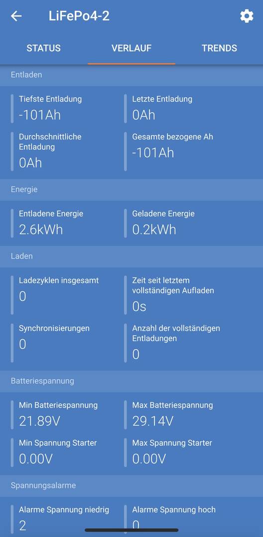

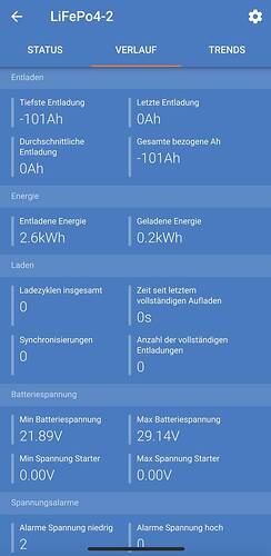

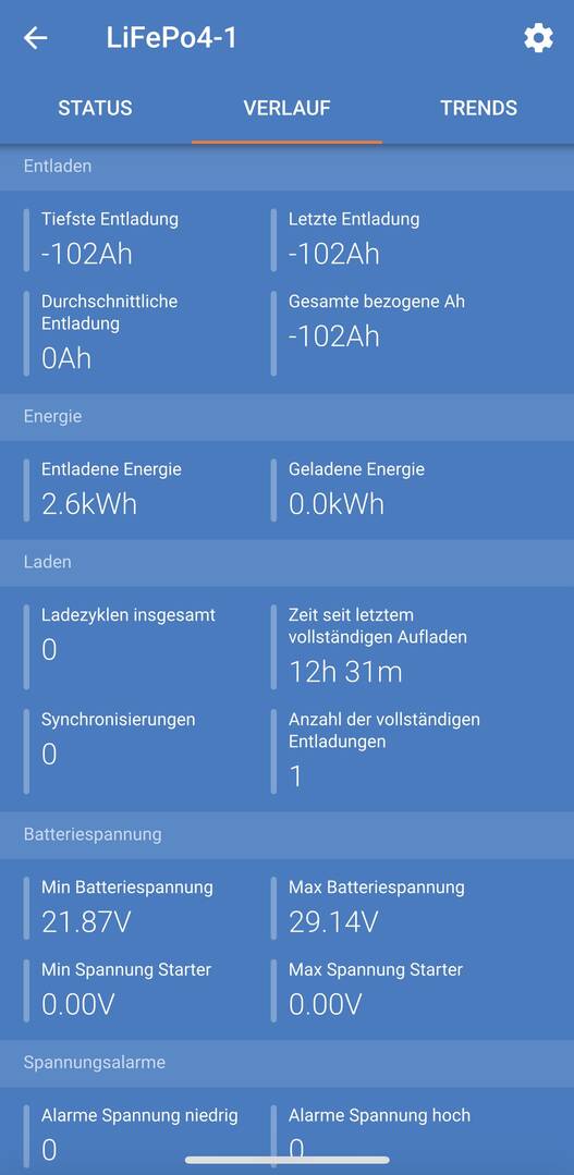

Hier einmal die Daten von meinen Beiden Akkus. 24V 120Ah von Wulills.
Die beiden Tests wurden nach dem vollen Aufladen auf 29.2V und anschließender Ruhephase von 3Std. bei ca. 8°C durchgeführt und ich habe nur bis 22V entladen. Habe das BMS nicht abschalten lassen. Entladen habe ich mit meinem Wechselrichter zwischen 150 und 350W. (Habe etwas rumgespielt zwecks Nulleinspeisung ^^)
Habe meinen Test ebenfalls nicht unter idealen Bedingungen durchgeführt.
