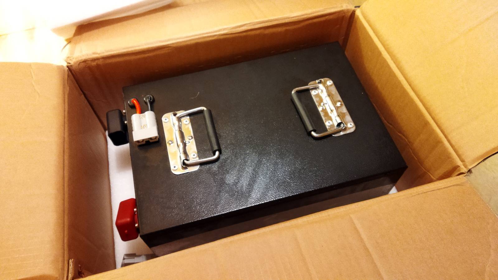

Hallo Leute,
ich hab mir vor einiger Zeit einen LiFePO4 Akku aus China geschossen. Da ich vorab im Internet über diesen Anbieter (WULILLS) kaum was finden konnte (es gibt 1-2 beiträge im Forum, aber ohne Messungen...), dachte ich mir ich schließe diese Info-Lücke im Internet und mache hier ein kleines Akku-Review das hoffentlich auch anderen weiter hilft ;D
Vorab bitte ich gleich mal um etwas Milde bei der Beurteilung meines Posts: Bin neu in der DIY akku szene, aber immer für hilfreiche Tips und Ideen dankbar!
Vorab mal zum Akku:
  • 12,8V 200Ah - theoretisch also 2,54kWh Energieinhalt
  • Hersteller: WULILLS
  • Preis (bestellt Anfang November 2022): € 454,03
  • Lieferzeit: gut 2 1/2Monate
  • Link: https://de.aliexpress.com/item/1005003744817787.html?spm=a2g0o.order_list.order_list_main.28.72cd5c5fsOa7I8&gatewayAdapt=glo2deu
Lieferung:

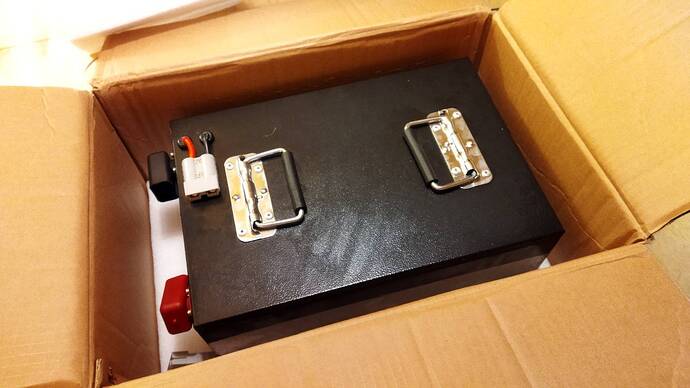

  • geliefert wurde das ding ordentlich verpackt
  • Im Lieferumfang war NUR der Akku, und das Geggenstück zum Anderson Ladeport)
  • Ein Handbuch fehlt völlig - vom Support wurde mir auf Nachfrage irgend ein technisches Datenblatt großteils auf chinesisch zugesendet...
  • Vorne gibt es ein kleines LCD display mit zwei Knöpfen - über oberen "SET" kann man wohl auch einige BMS Parameter einstellen (Zumindest die Entladeschlussspannung war bei 10,7 eingestellt) - die anderen Einstellungen sind ohne Handbuch aber nur sehr schwer zu entschlüsseln, bzw. will ich auch nichts falsch einstellen...
  • (die Beiden Anschlüsse sind übrigens scheinbar nur Paralell angeschlossen - zumindest funktioniert Laden genauso über die M8 Scharaubterminals)

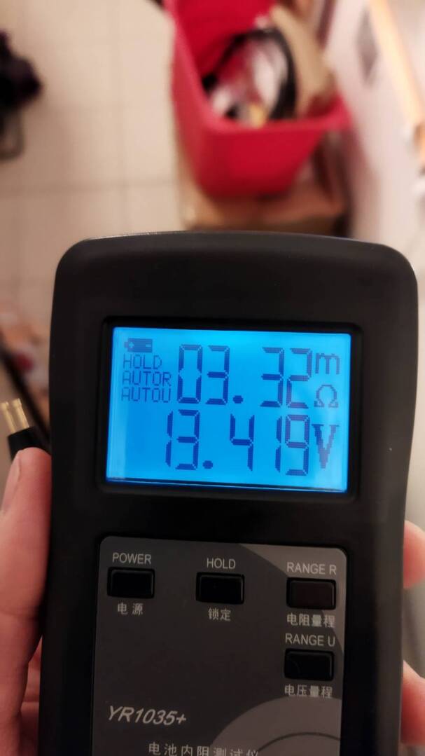

  • nach dem Vollladen (und der Lieferung meines neuen YR-1035+) war der Innenwiederstand bei 3,32mOhm

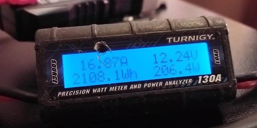

  • Ich hab mir ein kleines Setup aufgebaut, bestehend aus einer 200W Last (4x 50W Hallogenstrahler) und einem "Precision Watt Meter and Power Analyzer" aus dem RC-Bereich ( zb https://hobbyking.com/de_de/turnigy-180a-watt-meter-and-power-analyzer.html?___store=de_de )
  • Das ding misst einfach die Durch das Gerät fließende Energie, und summiert sie auf. Dabei verwendet es die Batterie auch für den eigenen Stromverbrauch - deswegen ist der genaue Messwert verloren gegangen, als das BMS ausgeschalten hat
  • Ich würde mich aber nicht drauf verlassen, dass es besonders genau arbeitet - allein schon weil der Leitungsquerschnitt nur 2,5mm² war, und auch weil das Zangenamperemeter leicht unterschiedliche Ströme gemessen hat.
  • This being said: Die gezählte Entnahmemenge war ca. 2,1-2,2kWh - also nicht die 2,54kWh die es theoretisch haben sollte.
  • Eine kurzen überblick über das Mess-Setup findet ihr hier:
  • https://www.youtube.com/watch?v=3JanvNpCf8Y

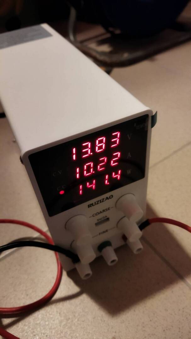

Ladetest:
  • Die Entladeschlussspannung war wohl ca. 12,6 oder 12,8v

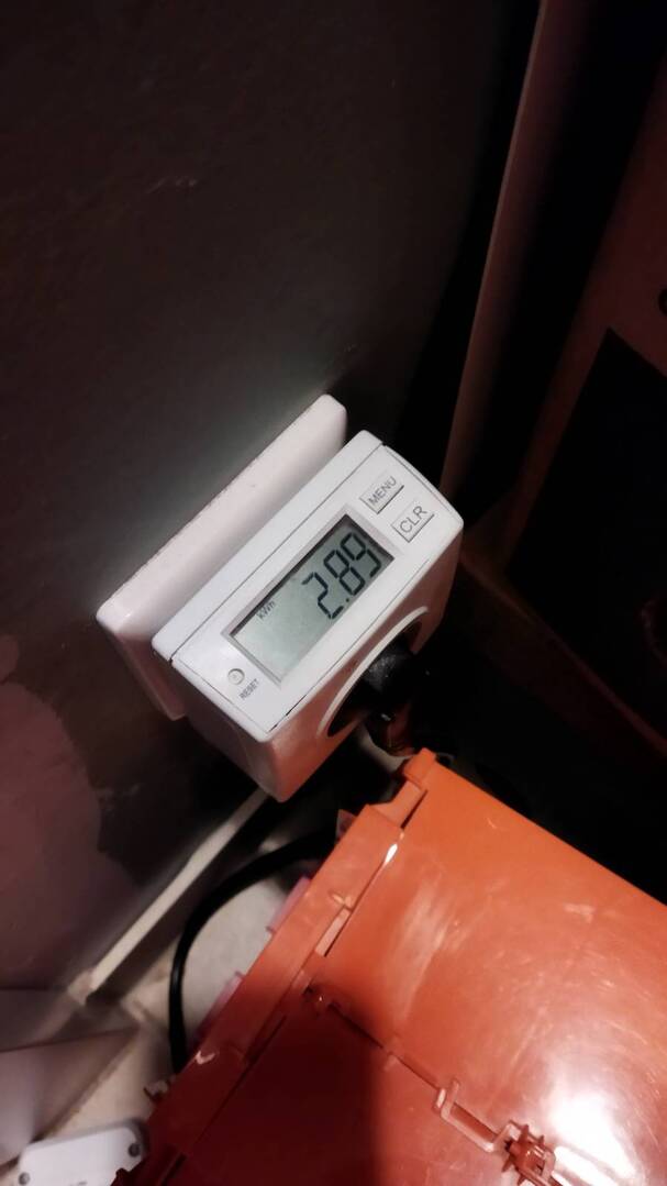

  • direkt danach hab ich die Batterie wieder mit einem Labornetzteil aufgeladen

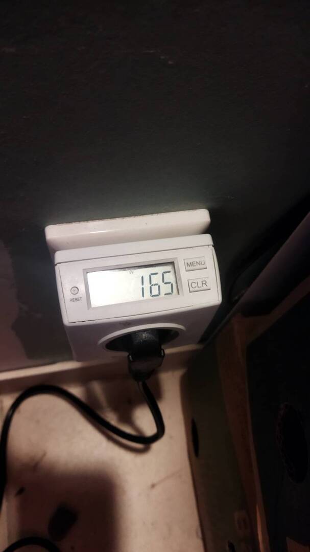

  • Dabei hab ich die Energiemenge, die das Ladegerät gezogen hat, über ein handelsübliches Energiemengenmessgerät notiert: es zeigte 2,89kWh
  • Die Effizienz des Ladegerätes lag bei 3-4 punktmessungen bei so ca. 84%
  • d.h. in der Batterie angekommen sind wohl ca. 2,4 kWh

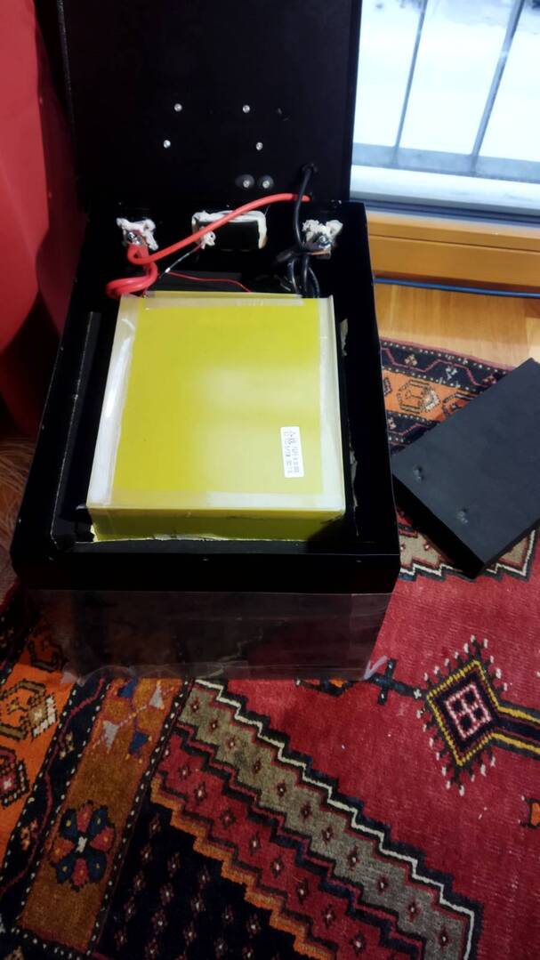

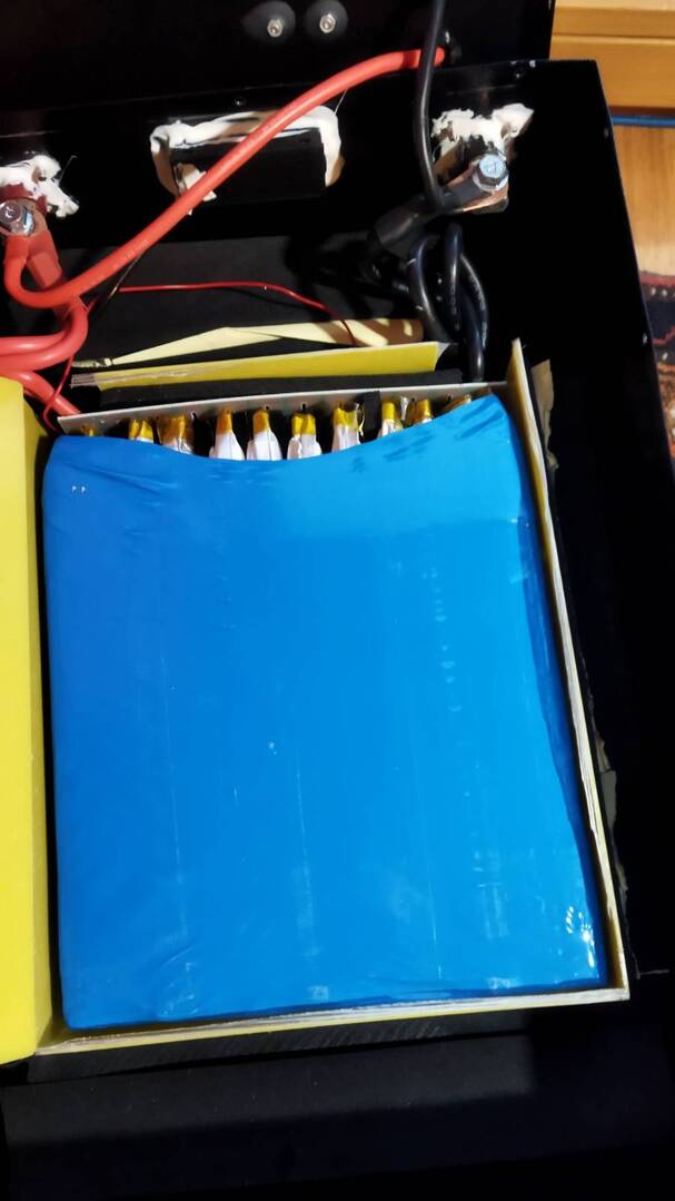

Hab jetzt den Akku mal aufgeschraubt (Tatsächlich geschraubt: Das Gehäuse lässt sich super öffnen)

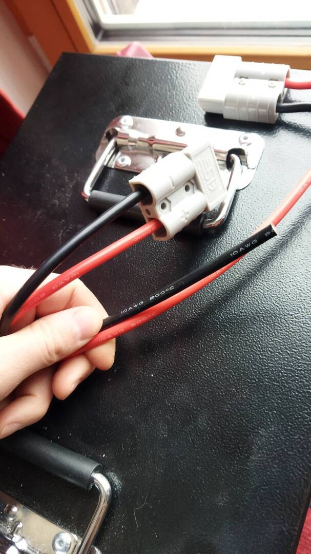

Drinnen versteckt sich ein Gelbes Paket mit Doppelten 8AWG Leitungen raus, und der Beschriftung LN-330, und 4 und wenn man das dann auch noch auf macht...
12 stk Pouch-Zellen in einem blauen Schrumpfplastik eingeschweißt!! ? ?
Die Verschaltung muss dann wohl 4s3p sein - Ich wusste bisher nicht mal, dass es überhaupt Pouch-LiFePO4 Zellen gibt (es müssen jedenfalls wirklich LiFePO4 sein, die Spannungscharakteristik passt nicht für Normale LiPos...).
Kennt ihr diese Art von Zellen?

Danke für die interessanten Innenansichten. Ich bin ja kein Experte von Batteriezellen, würde aber vermuten, dass die 'Poach' zellen eher Probleme bei Erschütterungen machen und die gekapselten prismatischen Zellen Vorteile bieten, auch wenn man die verspannen noch verspannen soll. Weiß hier jemand Genaueres?

kein Problem mit den Bildern - vielleicht kann ich ihn auch noch etwas weiter auseinander nehmen.
Ich war auch völlig verwundert, ebenfalls vor allem wegen der Mechanischen eigenschaften... nach kurzem googeln findet man aber schon solche zellen, zb hier:
https://www.servovision.com/LifePo4%20Pouch%20Cell/LifePo4%20Pouch%20Cell.html
Zudem gibts natürlich keinen QR code oder ähnliches, wodurch man halt einfach nicht sagen kann, ob die neu oder gebraucht oder sonst was sind...
In dem Datenblatt, dass mir der Lieferant auf nachfrage geschickt hat, steht übrigens was von CATL zellen ? ?
@leg
Meine Batterie ist rundherum in Plastik eingeschweisst, wenn ich die öffne ist sie kaputt.
Die Pouch Zellen (lifepos) machen keine Probleme bei Erschütterung, im Gegenteil, durch die flexibleren Pole sind sie unempfindlich und werden auch gerne als Akkus für e-Autos (Chevrolet, Audi) genommen. A123 oder LG sind z.b. Hersteller der Zellen.

ich hab an mit dem yr-1035 an den schraubterminals angesetzt - d.h. ich nicht den Innenwiederstand der Zelle selbst, sondern des ganzen packs incls. BMS etc.
und nachdem die konfiguration 4s3p ist, hat die einzelne zelle wohl zumindest den 3fachen innenwiederstand...
