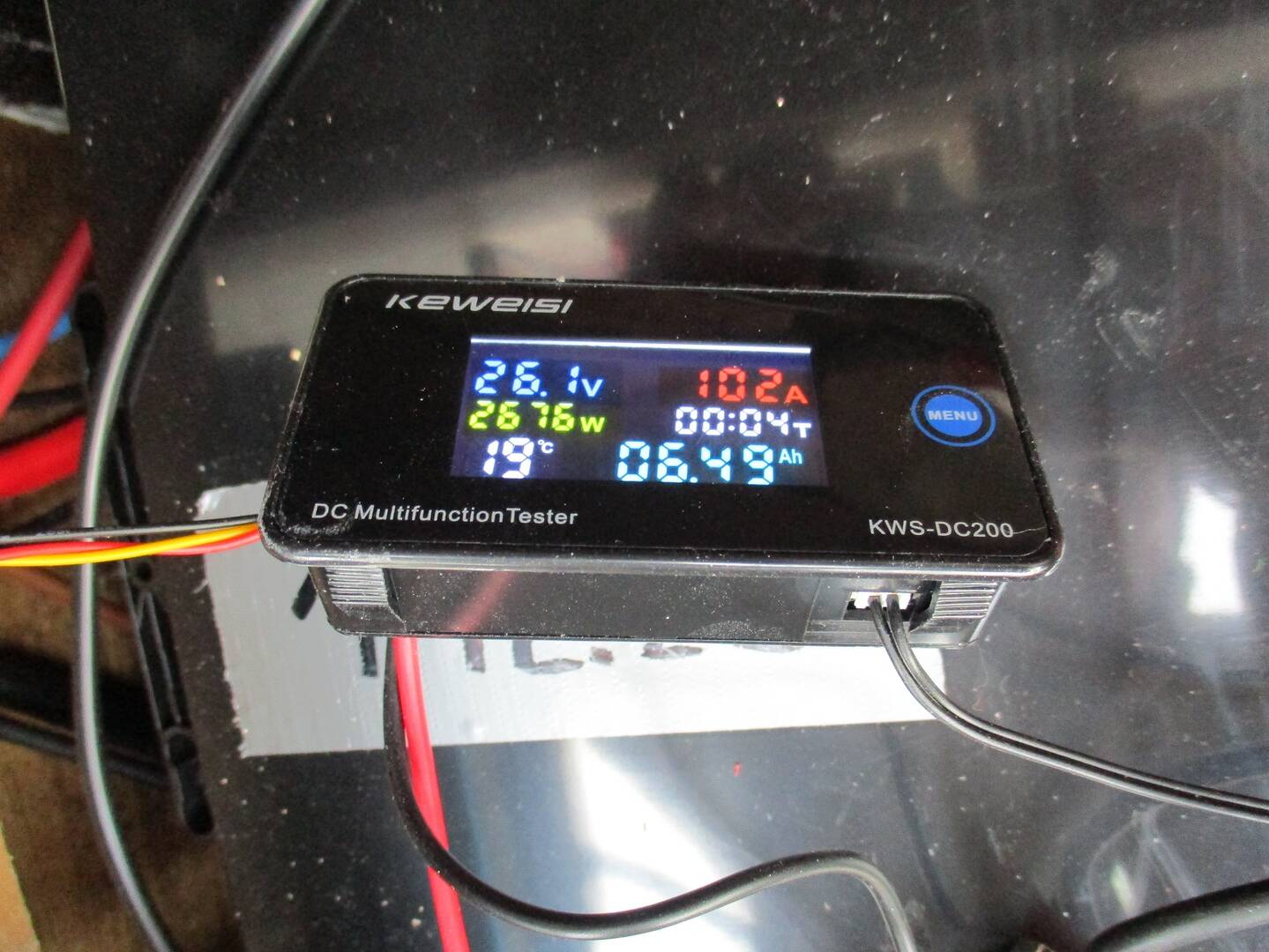

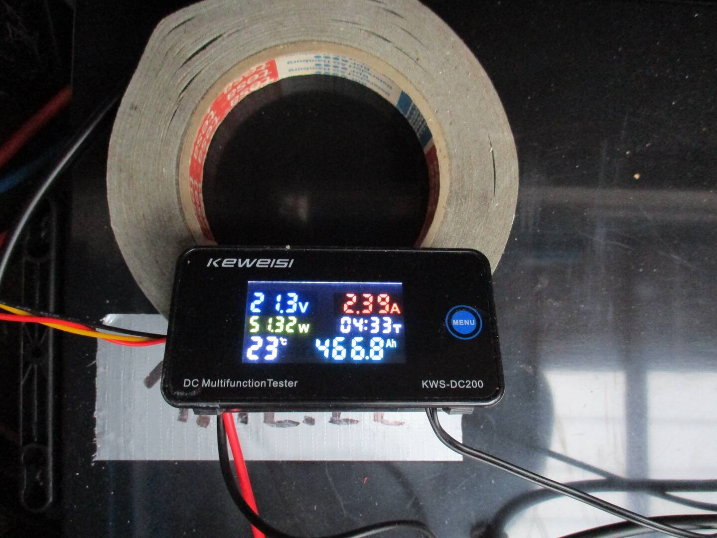

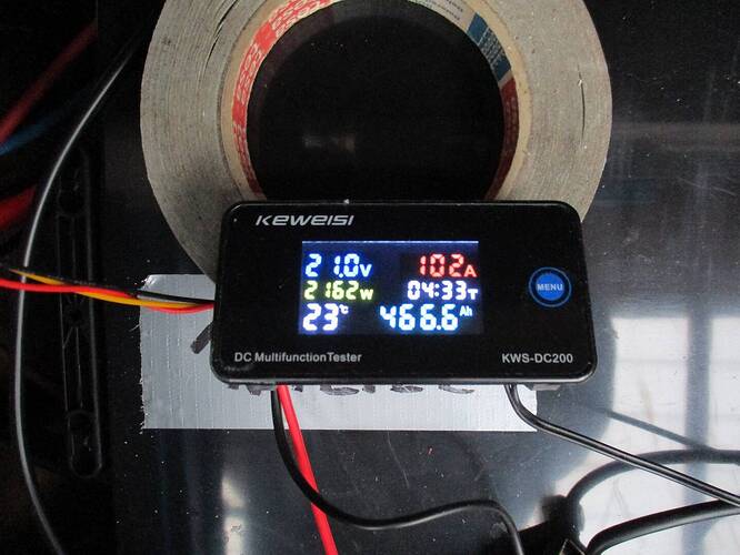

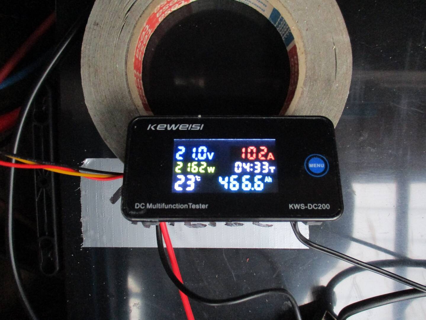

So, der Test ist beendet, ich habe ihn nach 4std. und 33min. bei 21Volt abgebrochen, während des gesamten zeitraums hat sich die
Anzeige oben rechts nicht verändert, sie stand die ganze zeit bei 102A, erst als ich den Wechselrichter abgeschaltet habe, veränderte
sich der Wert, was auf der anzeige zu sehen ist. Ich habe zwischendurch, und jede Stunde auch Fotos gemacht, falls die gebraucht
werden sollten.

Aber bei deinen Messungen haut definitiv etwas nicht hin. Eventuell hat auch das Messgerät einen Fehler.
Bei dem 100Ah Akku sollten um 80-90Ah rauskommen.
@jko
Nunja du solltest eigentlich erstmal schauen ob der angezeigte Strom stimmt der dir oben rechts angezeigt wird. Jetzt hast du leider wieder keine brauchbaren Ergebnisse, weil über 100A bei einer 500 Watt Last am Wechselrichter nicht stimmen können?. Hast du alles so verkabelt wie ich es beschrieben hatte? Solange das Amperemeter also der Keweisi keine plausiblen Werte beim Strom anzeigt brauchst du garnicht erst darüber entladen. Da dein Akku aber nach 4 Minuten noch bei 26V war und wenn die Anzeige von 4,5Std stimmt rechnen wir mal im Schnitt mit 20 Ampere. 26V x 20A= 520 Watt... 20A x 4,5Std= 90Ah. Ich glaube es ist besser wenn du dir ein Energiekostenmessgerät holst und das zwischen WR und der Last stecken tust. Und da nach der Entladung die Kwh abliest.... mit 24V gerechnet sollte dein Akku 2,4Kwh haben. Natürlich misst du dann aber nicht die Verluste mit die dein Akku ja auch erbringen muss... die Messung ist also für einen richtigen Kapazitätstest nicht sehr genau da du nur misst was deine Last verbraucht hat.

Ich habe alles genauso verklemmt wie oben beschrieben, und die Laufzeit war genau 4,33 std. mit 500W last, tut mir leid das es schon
wieder nicht geklappt hat, weiss aber auch nicht warum.
Irgentwas stimmt jedenfalls mit deinem Amperemeter nicht.... entweder falsch oder schlecht verkabelt, oder aber es ist sehr sehr ungenau bzw. kaputt. Obwohl ich bezweifle das es am Amperemeter selbst liegt, das Ding ist eigentlich nicht schlecht: https://youtu.be/QkpSjAk5jmU
Steht hinten auf dem Amperemeter auch 100A drauf? Nicht das du ein 10A bekommen hast oder so ?. Der Shunt muss auch der richtige sein, was steht da drauf?

Wenn bei @jko 4,33h eine 500W Last gelaufen ist , dann hat er 2165Wh gezogen. Bei einem Wechselrichter mit 90% Wirkungsgrad hätte der Akku dann 2405Wh geliefert. Bei einer mittleren Spannung von 26 V kommt man auf 92Ah, rechnet man mit 24 V auf 102Ah. In Anbetracht des Preises gar nicht mal so schlecht.

Die Angabe 4:33T sind Stunden und Minuten auf dem Amperemeter.
4:33T sind also 4,55Std = 2275Wh + 10% (wobei ich denke das es eher 15% Verluste sein werden) = 2503Wh
Mit 26V gerechnet: 96,3Ah
*Klugscheißermodus aus ? ... am Ende sollte einfach das Amperemeter die richtigen Werte beim entladen anzeigen um vernünftige Werte zu bekommen.
Alles andere ist halt Spekulation da du nie genau weißt wie hoch die Verluste sind usw... schlecht scheint der Akku aber nicht zu sein. Wäre aber schön wenn wir @jko `s Amperemeter so zum laufen bekommen das die Werte passen. So lernt er nämlich gleich noch was dazu?.

Ich habe heute schon mehrmals versucht zu Antworten, aber leider spielte die Forumssoftware nicht mit, jetzt nochmal, der Keweisi und auch
der Shunt sind beide für 100A ausgelegt, da lag der Fehler schon mal nicht, mehr weiss ich immer noch nicht, aber vielen Dank für Eure

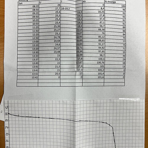

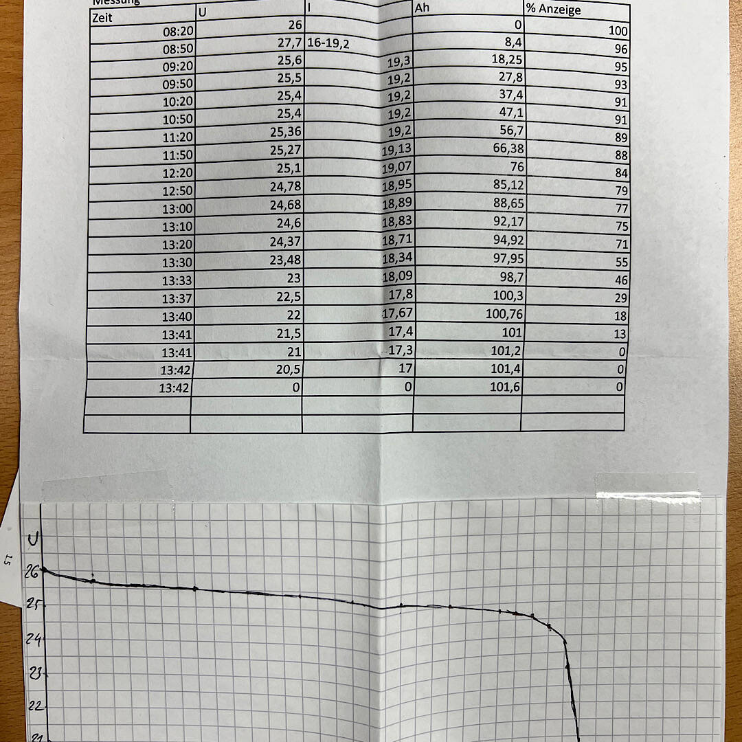

Da ich auch mitlese und am 22.10 einen
Wulills 24V 100Ah
bestellt habe, welcher am 05.01 geliefert wurde, teile ich mal meine (bisherige) Erfahrung mit.
Einwandfrei verpackt und ohne Beschädigung angekommen. Das Gehäuse ist als 24V 120Ah gelabelt, warum auch immer.

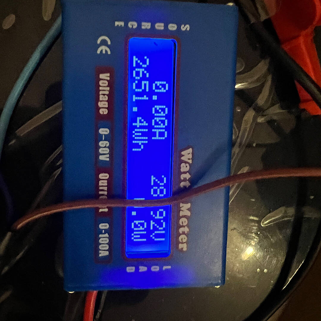

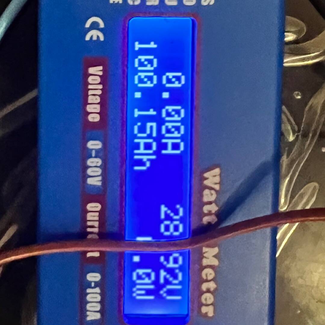

Mit einen 29,2 V 10A Ladegerät 8S 25,6 V voll geladen.
Dann mit einen 24V 20A Verbraucher bis zum abschalten des BMS entladen. Ich hatte ein Digitales Wattmeter DC 60V 100A, zwischen geschaltet, nach ca. 5Std. war der Akku leer (20V), ich konnte 100Ah entnehmen. Dies ist für mich i.O. und das ganze ist nicht unter Labor Bedingungen durchgeführt.
