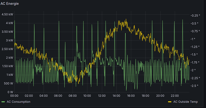

Dein Anlage läuft mit 400-800 Watt und taktet dann auch. Sie ist auch in der Leistung relativ unruhig, fährt also öfters hoch und runter.
Mal zum Vergleich: Gestern war es bei uns so um die 0,5-0,8 Grad. Da lief meine SRC25 recht konstant über längere Zeit so im Bereich 250-350 Watt. Aber sehr lange Strecken mit nahezu gleicher Aufnahme, also z.B. 1-2 Stunden mit 250 Watt. Takten tut sie so gar nicht mehr.
Das ist alles ein Resultat, den Sensor gedämmt zu haben und auch neuer Sensor, der weniger empfindlich ist. Konkret 10k NTC mit parallel 15k Poti.
Die Auswurftemperatur liegt so im Bereich 27-31 Grad.
Wenn du deinen Sensor noch dämmst, wird sich das Verhalten nochmal deutlich bessern. Aber klar, eine Lösung, die überhaupt keinen Umbau braucht, ist schonmal viel wert. Nicht jeder will an seiner Anlage rumbasteln.

Gerade das macht doch die Anlage unruhig? Man will doch eine möglichst gleichmäßige, niedrige Leistungsaufnahme (auch um kleine Solarerzeugung auszunutzen).
Ich kenne das eher so, dass man die Solltemperatur immer nur ein klein wenig über die Isttemperatur setzt, bis die Zieltemperatur erreicht ist.
Das vermute ich auch @lothar2 . An einem IG habe ich gestern 9°C gesehen, als es nicht gelaufen ist. Ich werde die Firma kontaktieren, damit sie das nachbessern.

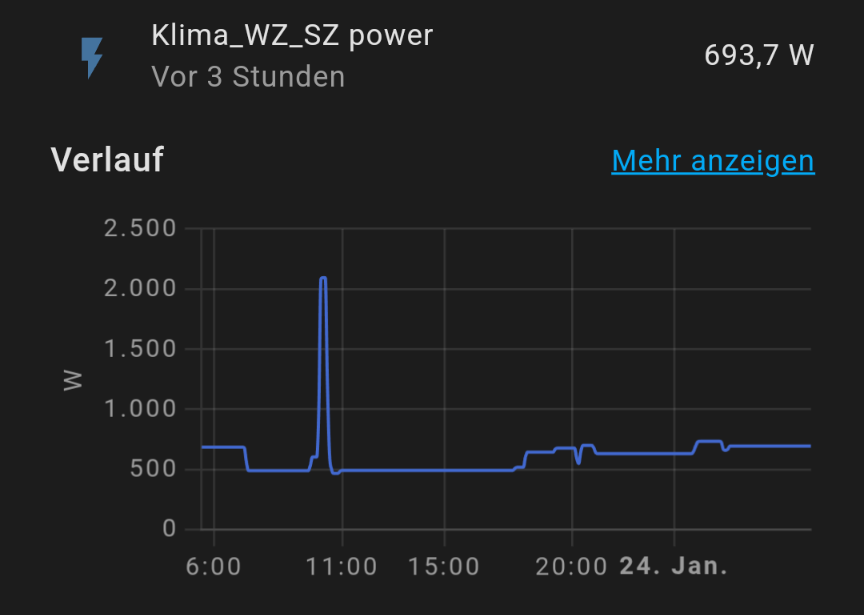

Die Anlage lief von 7-11Uhr im Normalmodus (Silent&Eco Off)
Das "Zappeln" der Leistung kommt z.T. auch daher weil ich ab und zu noch "manuell" via Fernbedienung (zu Testzwecken, Fan) eingriff. Nach 11:20Uhr habe ich nicht mehr eingegriffen, da wird das "Zappeln" auch schon besser.
Vorher taktete die Anlage mehrmals pro Stunde. Der Raum (22qm) ist fuer den minimal moeglichen Waermeeintrag etwas zu klein (400W bei unter 0 Grad Aussentemp).
@anon69854299
Die Solltemperatur(der Minisplit) wird im Script immer 2 Grad unter der IstTemperatur (der Minisplit) gehalten. Dies sollte die Waermeleistung so weit wie moeglich minimieren (ohne das Verdichter ausschaltet). Aber bei Aussentemperaturen unter 0 Grad und somit 400W elektr. minimum Leistung ist der Waermeeintrag auf Dauer zu hoch fuer den Raum. Wenn's draussen mal 2 Grad hat sollte die elektr. (minimum) Leistung der SRC20 auch wieder auf 180-220W runtergehen. Mal gespannt wie's dann geht.
Von 7-12Uhr taktete die Anlage 2/3 mal (als Raumtemperatur des externen ZigBee Sensors 1,2Grad ueber der HA Solltemperatur lag. . Ohne Script waeren das mindestens 20 Takte gewesen. Soweit bin ich zufrieden damit.
Wie ich die Sache verstehe ist eine Modulation der Verdichterfrequenz (elekr. Leistung) ja nicht schlimm. Hingegen soll haeufiges Ein/Auschalten des Verdichters dessen Lebensdauer verkuerzen.
Werde mal weitertesten und mich dann mit hoffentlich besseren Daten zurueckmelden.
