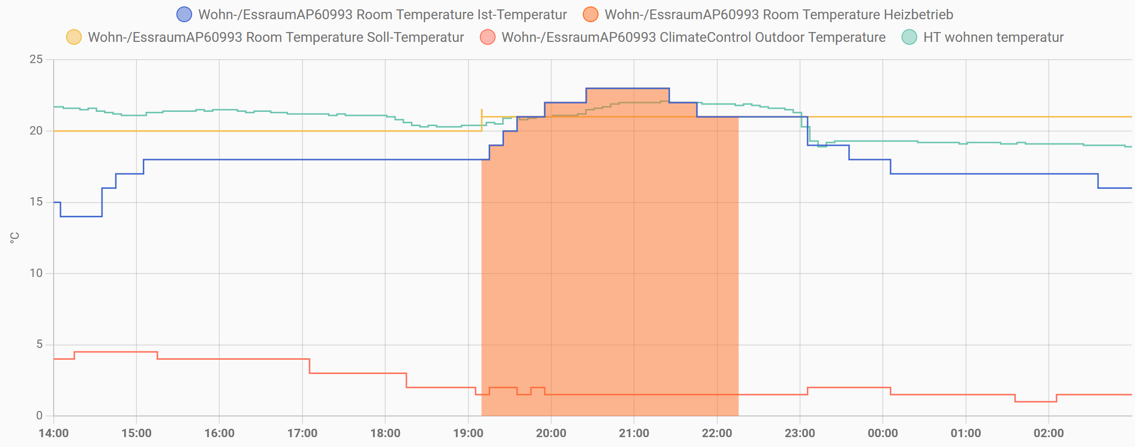

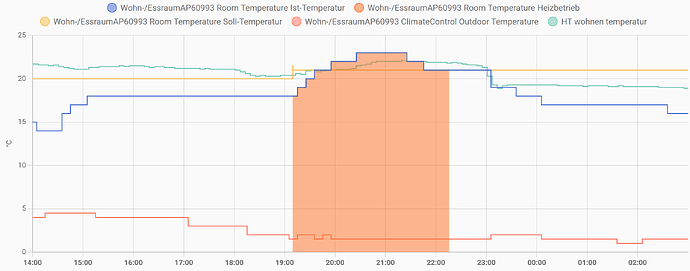

Innerhalb von 20 Sekunden wird bei einer Multisplit die Leistung erfahrungsgemäß nicht angepasst werden, also kann mans auch so lassen. Wie gesagt, es würde aber auch nicht schaden den Versatz zu entfernen.
Gerade bei einer Singlesplit will man das vielleicht nicht - die reagieren schneller auf Änderungen, das könnte zu ungewollten Leistungssprüngen führen.
Interessant ist das vor allem, wenn die Cloud benutzt wird. Da erfolgt alles verzögert.. Dann hätte ich Angst, dass doch ein Taktvorgang ausgelöst wird.
Zu Teil 2 des Skripts noch: Ja, die Singlesplit fahre ich auch mit einem Grad unter Soll. Bei Multisplit ist das allerdings nicht nötig.
Ok,
Meine 3-er Anlage reagiert anders als die 4-er. Bei der 4-er funktioniert es besser, wenn ich ein Grad drunter bleibe.
Zusätzlich zur Anti-Takten-Programmierung ist es bei einer Multisplitanlage sinnvoll, die Innengeräte nicht alle gleichzeitig einzuschalten, sondern im Abstand von ca. 10 Minuten. Dann pendelt sich der Stromverbrauch viel schneller auf einem niedrigeren Wert ein. (Ich schalte sie automatisiert ein, in Abhängigkeit von der Stromerzeugung.)
Üblicherweise ist der T-Fühler im Ansaugstrom eingebaut, da sollte er die Raumtemperatur eigentlich am Besten abbilden...

Wenn man die vom Fühler gemessen Temperatur mit einem externen Fühler vergleicht, ergeben sich da signifikante Unterschiede. Beim Abtauvorgang ist da von 14 bis 23 Grad alles dabei bei Raumtemperatur 21 Grad.

Meinst du damit die Raumtemperaturanzeige der IG?
Der vom Innengerät als Raumtemperatur gemessene Wert. Er wird vom Wärmetauscher des Innengerätes beeinflusst.
Das heisst bei dir zeigt der Sensor auch alles mögliche an? Hier eine Schwankung von gestern. Die blaue Kurve ist die von IG gemessene Temperatur von 14-23°C, die grüne Kurve ist die Raumtemperatur. Bei mir treten die Schankungen nur bei Geräten auf die an der Aussenwand angebracht sind. 3 weitere IGs an Innenwänden befestigt haben diese Schwankungen der IG-Temperatur nicht. Ich verstehe aber nicht genau warum. Hast du eine Erklärung wie das mit dem Wärmetauscher zusammenhängt?
Wenn das Aussengerät abtaut, kann der Wärmetauscher innen vereisen. Da der Temperaturfühler je nach Innengerät 10 bis 20mm vom Wärmetauscher entfernt ist, misst der dann keine Raumtemperatur mehr. Gleiches passiert, wenn der Lüfter des IG stoppt. Der Wärmetaucher wird weiterhin warm und man bekommt wieder irgendwas als Raumtemperatur. Ist halt ein sehr optimistisches Design so nah am Wärmetauscher eine Raumtemperatur messen zu wollen. Den Fühler zu verlegen ist kein Hexenwerk, aber bitte spannungsfrei machen.
Das sehe ich bei mir nicht, bzw. hat das Abtauen des AG keinen, oder wenig Einfluss auf die Temp.anzeige des IG.
Das muss ich mir noch anschauen, das habe ich in meinen Aufzeichnungen nicht erfasst.

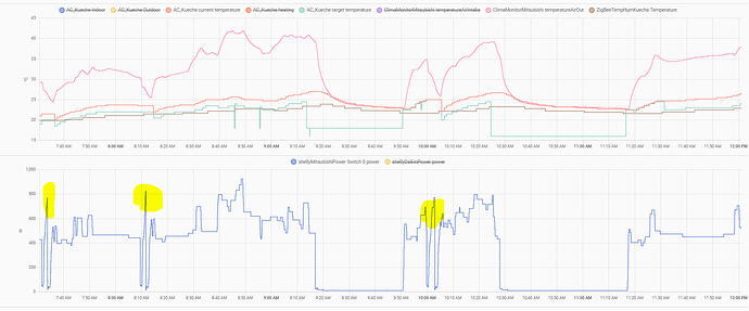

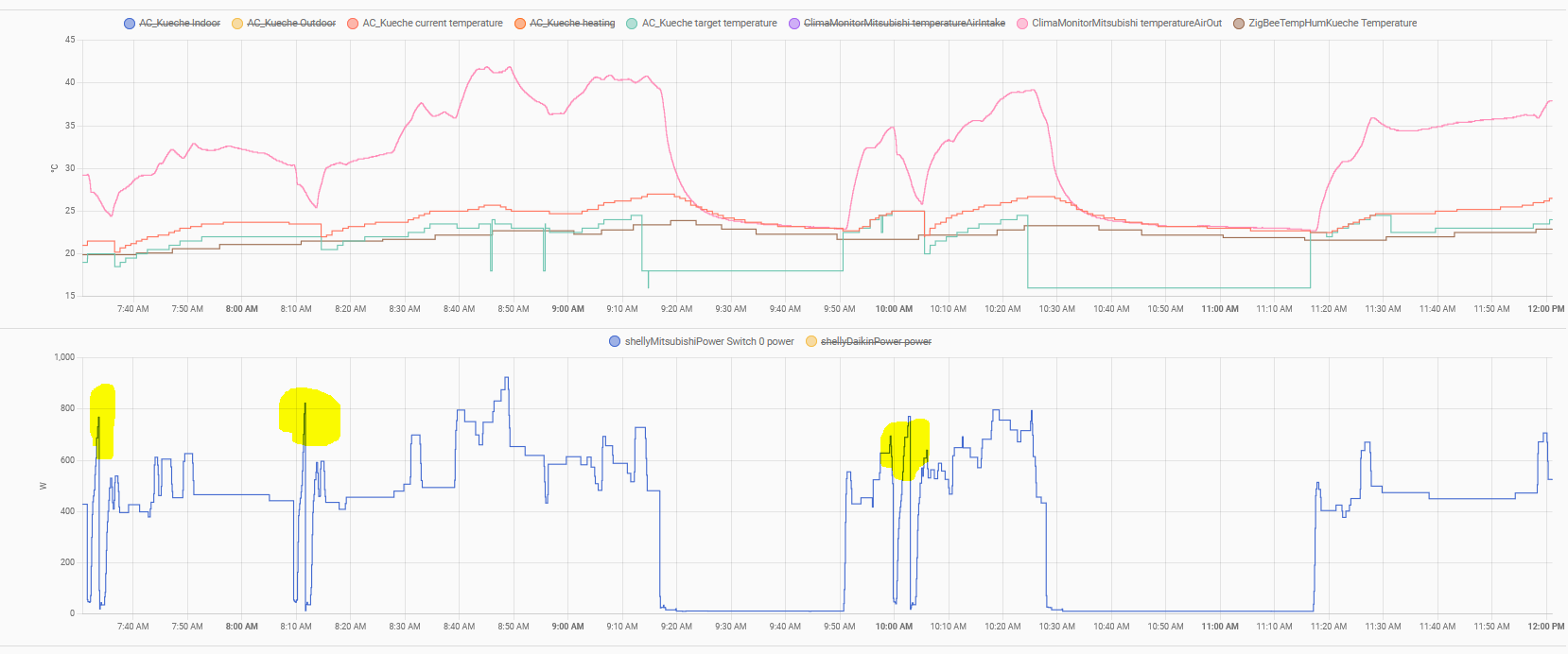

HA Automation fuer Minisplits mit Hilfe eines beliebigen externen Temperatursensors -- kein Takten mehr
Unten im Post, eine HA Automation fuer meine Mitsubishi SRK/SRC bzgl. Taktvermeidung. Funktioniert auch wahrscheinlich fuer Daikin, usw.
Leider war es nicht moeglich Kommentare im YAML einzufuegen, weil HA diese sofort wieder entfernt.....
Dieses Script ist ein Spin-off von friedolin1 Taktvermeidung bei LLWP - #138 von friedolin1 . Damit dieses Script funktioniert brauchst Du einen externen Raumtemperatursensor, welcher in HA sichtbar ist. Dieser sollte so im Raum plaziert sein dass er nicht von der Minisplit angeblasen wird.
  • Passe Script folgendermassen an:
    -Ersetzte [Gerät] mit deiner Klimaanlage (z.B. climate.ac_kueche)
    -Ersetzte [Solltemperaturregler] mit deinem Temperaturregler (z.B. input_number.solltemp_kueche)
    -Ersetzte [Boolean] mit einem Helfer (z.B. input_boolean.boolkuechewarzuwarm)
    -Ersetzte [RaumTemperaturSensor] mit deinem TemperaturSensor (z.B. sensor.zigbeekueche_temperatur)
Beachte: Beim Ersetzen verschwinden die eckigen Klammern [ ] der Platzhalter. Alles was nach " - alias: Trocknen/Kühlen" kommt braucht noch Arbeit. In anderen Worten: Diese Automation ist momentan nur zum Heizen geeignet.
  • Die Klimaanlage wird nur hoch/runtergeregelt. Ein-/Ausschalten, Fan-Speeds, Eco-modes werden im Script nicht veraendert
  • Wenn Raumtemperatur < Solltemperaturregler , dann wird SolltemperaturKlima=KlimaanlagenInnentemperatur gesetzt . Meine Klima heizt hiermit etwas flotter.
  • Wenn Raumtemperatur > Solltemperaturregler , dann wird (SolltemperaturKlima = KlimaanlagenInnentemperatur -2Grad) gesetzt . Meine Klima heizt dann mit kleinstmoeglicher Leistung (immer knapp vorm 'Abschalten' ... man kann auch mal -2.2 oder -2.3 Grad probieren, bei -2.5 taktet meine Minisplit ab und zu, bevor die Raumtemperatur >= Solltemperaturregler +1.2Grad)
  • Wenn (Raumtemperatur >= Solltemperaturregler +1.2Grad), dann wird SolltemperaturKlima=16 Grad gesetzt (niedriger geht nicht bei Mitsubishi). Die Klimaanlage regelt dann auf "Fast 0 Watt" runter bis die Raumtemperatur wieder unter den Solltemperaturregler sinkt.
Die SolltemperaturKlima kann hierbei auch mal auf 25 / 27 Grad hochgehen, aber die Raumtemperatur (gemessen vom externen Temperatursensor), bleibt im Bereich Solltemperaturregler (+1.2Grad).
Takten ist weg bei mir. Sieht folgendermassen aus: (gelbe Punkte = DefrostCycle). Eine Verlegung/Isolierung des Temperatursensors vom Klima Innengeraet ist mit diesem Script nicht mehr notwendig.
