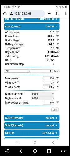

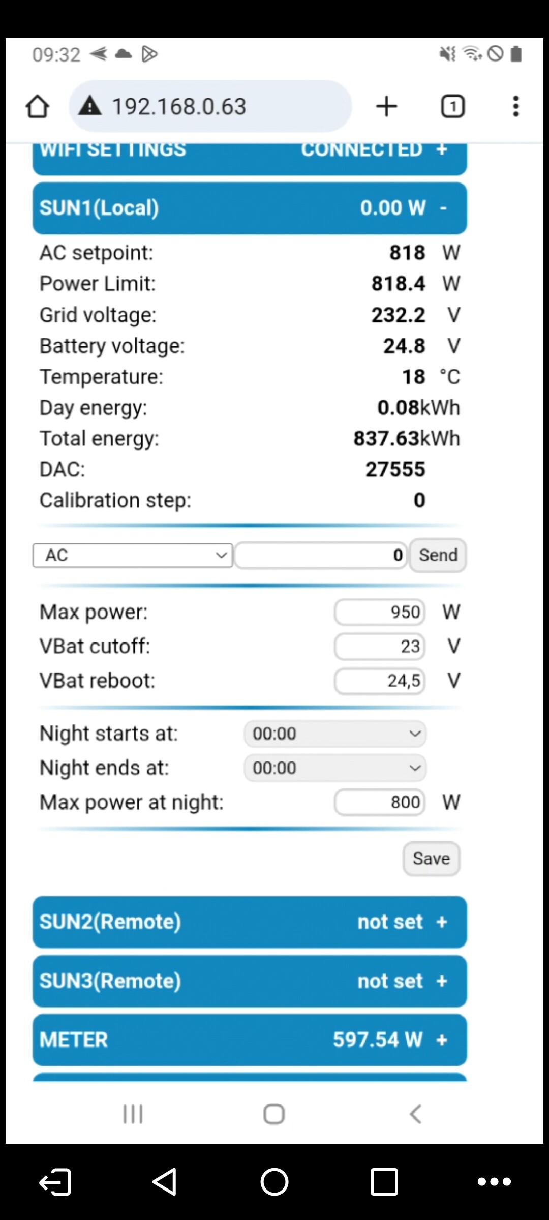

Mein System läuft eigentlich relativ stabil, hin und wieder habe ich aber das Problem, dass der Wechselrichter nichts einspeist obwohl die Batteriespannung passt und unter Meter auch ein Wert vom Shelly 3EM empfangen wird. In der Regel trenne ich den WR kurz vom Netz und wenn er wieder hochgefahren ist funktioniert es wieder. Screen 1 ist der Zustand wenn nix eingespeist wird und Screen 2 der Normalzustand. Firmware vom T2S ist 1.14. Sagt Bescheid, wenn ihr Infos aus den anderen Reitern braucht. Vielen Dank schon mal.

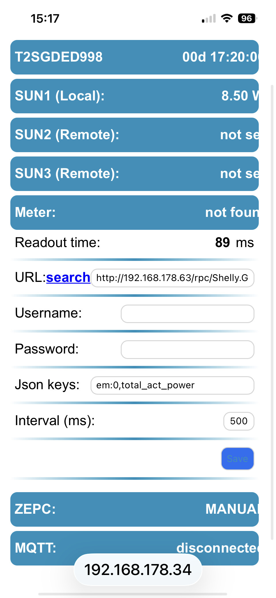

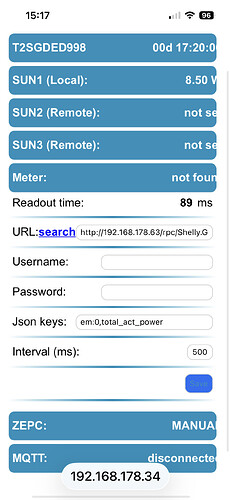

ich habe das Shelly 3EM Pro eingebaut. Im Netzwerk sehe ich die Verbindung und den Gateway sehe ich auch im Netzwerk. Wenn ich auf die Trucki Web Übersicht gehe, dann sehe ich die ganzen Einstellungen und wenn ich den Shelly verbinden möchte, wird er nicht angezeigt. Was mache ich falsch?

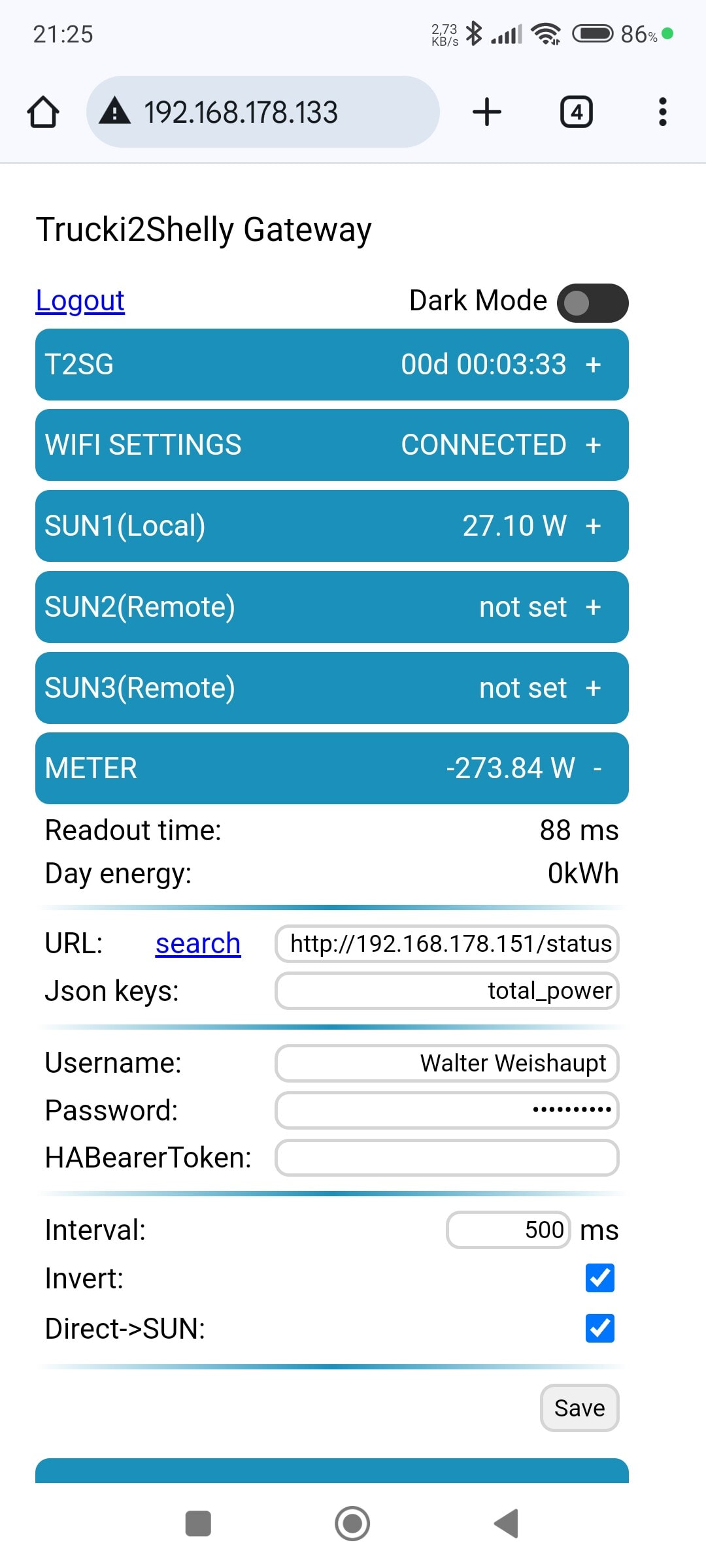

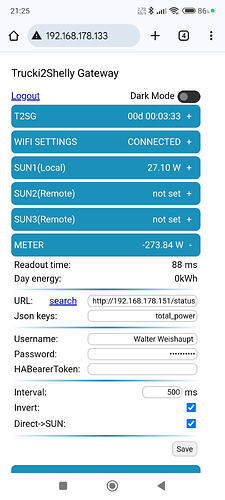

Ansonsten bei Meter und URL das blaue search anklicken, nach paar Sekunden sollte normalerweise dein Shelly mit der entsprechenden IP zu sehen sein, ansonsten unten in der Liste Search again wiederholen
in der 2ten Spalte müsste der Joson keys mit total_power auftauchen auswählen und wichtig unter dem Direct-Sun “Save” machen.

Ach und ein Bild, wo es “klemmt” sagt mehr als 10 Zeilen Text :wink:

danke für deine Antwort und Hilfe.
Genauso sieht es auch bei mir aus, aber ich bekommen trotzdem keine Verbindung zwischen Shelly und Wemos. Beide sind im gleichen Netzwerk.

wenn Du den Firefox Browser hast, dann rufe doch einmal die URL auf, damit man sieht was wirklich vom Shelly kommt
Ergebnis ist das JSON, setze bitte die IP-Adresse Deines Shelly ein
http://<IP-Adresse des Shelly/status > gilt für Shelly 3EM
Aber wenn ich die Internet-Suche bemühe, dann wird die Gesamtleistung beim Shelly Pro 3EM mit
http://[IP-ADRESSE]/rpc/EM.GetStatus?id=0
abgerufen
Bei JSON-Keys müsste dann total_act_power eingetragen werden
Hast du beim Shelly unter Settings →Authentication ein Passwort vergeben?
Wenn ja muss unter Username +Passwort das eingetragen werden(wie in meinem oben “geklautem” Bild, ansonsten alles leer lassen.

Mache mal einfach ein Screenshot und zeige uns das
danke für eure Antworten.
Ich habe mal einen Screenshot gemacht wie es bei mir aussieht.
