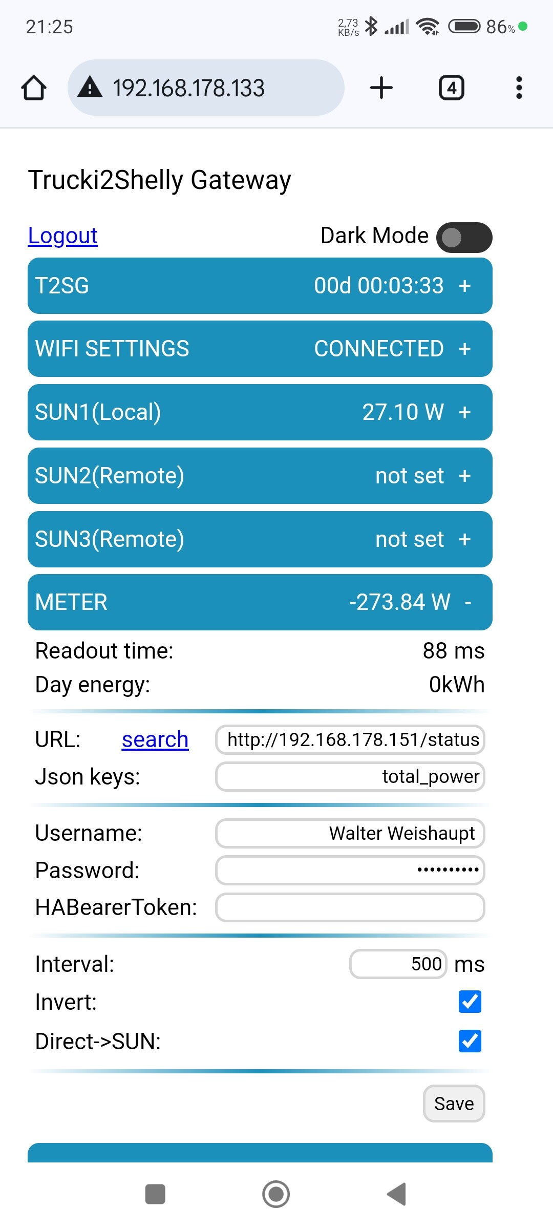

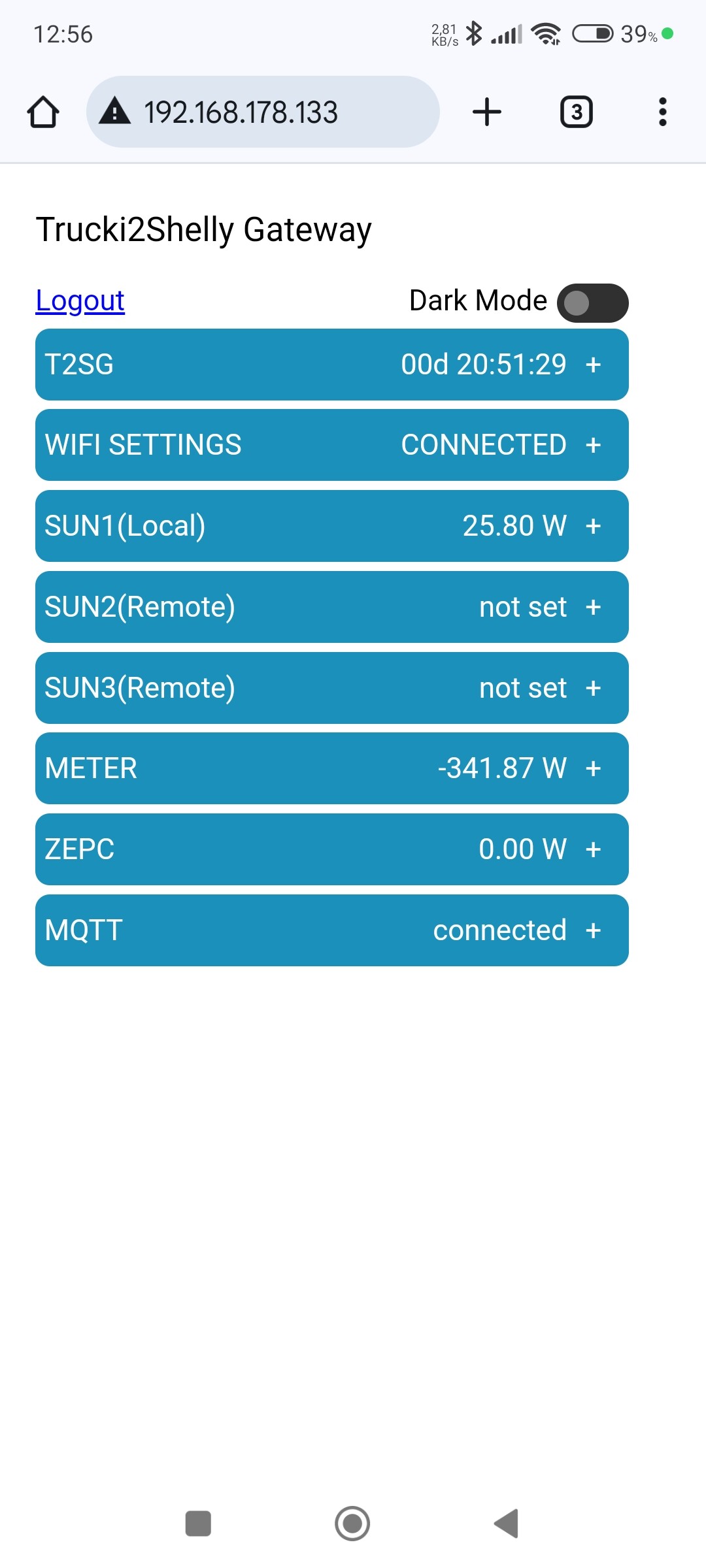

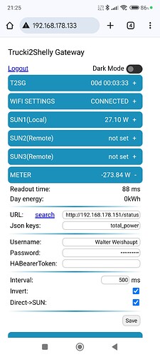

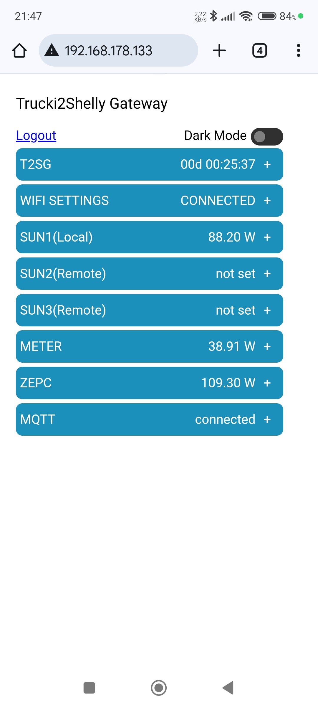

Wieso wird beim Zepc nichts angezeigt,war vorher nicht.Irgendwo falsche Einstellung nach dem FW Update.
Mfg
Nein, kein Bug! Dein Meter-Wert ist negativ! Hausverbrauch muss positiv sein, Überschuss negativ! Siehe auch Anleitung auf T2SG – trucki.de

Also denke ich mal das alles in Ordnung ist.
Da ich leider von der Materie kaum Ahnung habe mit meinen 67 Lenzen, fällt es mir auch schwer alles zu verstehen.Mein Kumpel hat mich leider verlassen, Gott hab ihn selig,steh ich jetzt alleine da.Und ja ich habe mir das durchgelesen, naja.... irgendwie muß ich mich da durchfragen oder besser gesagt für nicht so helle Köpfe erklären lassen.Ich weiß zwar wie man ne Heizung wechselt aber das ist schon alles.
Trotzdem danke für deine schnelle Antwort.
Mfg
Hi

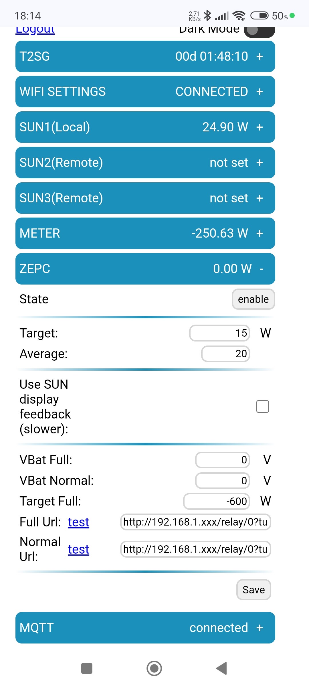

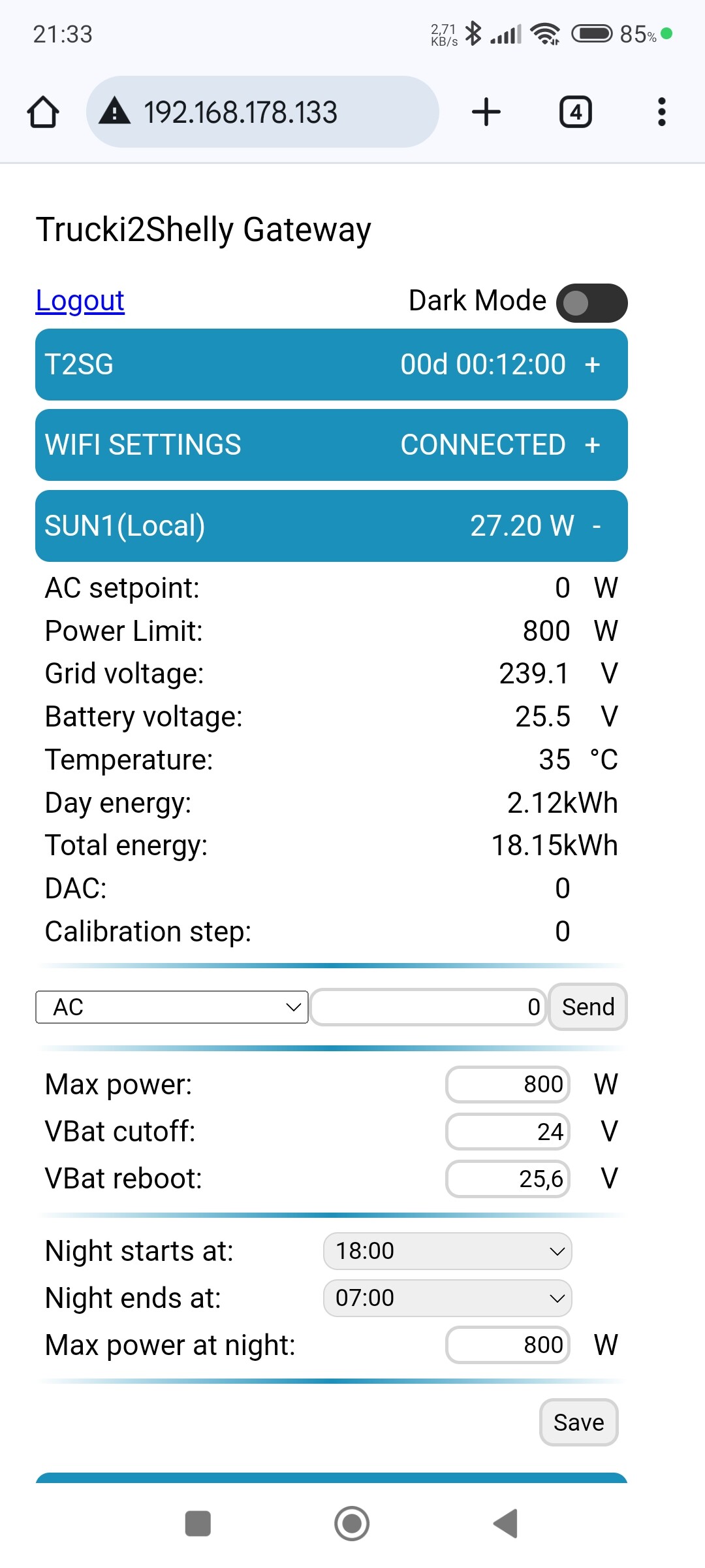

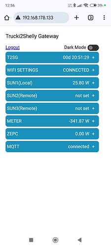

Also irgendwas stimmt doch nicht.Meine Frau hat gerade den Herd eingestellt.Und der WR Sun speist kein Strom von der Batterie ein.Habe dann über AC send 800 eingestellt, erst dann speist er ein.Kann ich über den Victron Laderegler App sehen.
Früher hat sich der Sun eingeschaltet.Meine Frau hat dann immer gesagt der läuft wieder oben.
Mfg
hast du denn schon geschaut warum du einen negativen "Meter" wert hast? Der muss natürlich positiv sein wenn du Strom vom Netz beziehst. Vielleicht hast du da was verstellt. Du kannst den Wert im Trucki Interface inventieren.
Wenn du keinen zweiten Wechselrichter hast der noch mit einspeist, dann kann der Wert nicht negativ sein :wink:

Ich verstehe es auch nicht.Erstmal meine Konfiguration.
2x415wp Ost u.süd
Jeweils einen Victron Laderegler 100/50
Eine Life4pro 25,6 100amp
Und natürlich den Sun 1000 mit Trucki Platine
Im Zählerschrank ist 1 Shelly 3em verbaut.
Das heißt null Einspeisung ins Netz.
Ich schätze irgendwie ist da eine Einstellung verkehrt.

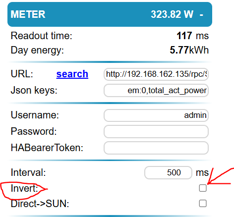

Den Haken bei "invert" und "Direct->SUN" raus machen, dann sollte es funktionieren.
Das wars
Danke danke danke
