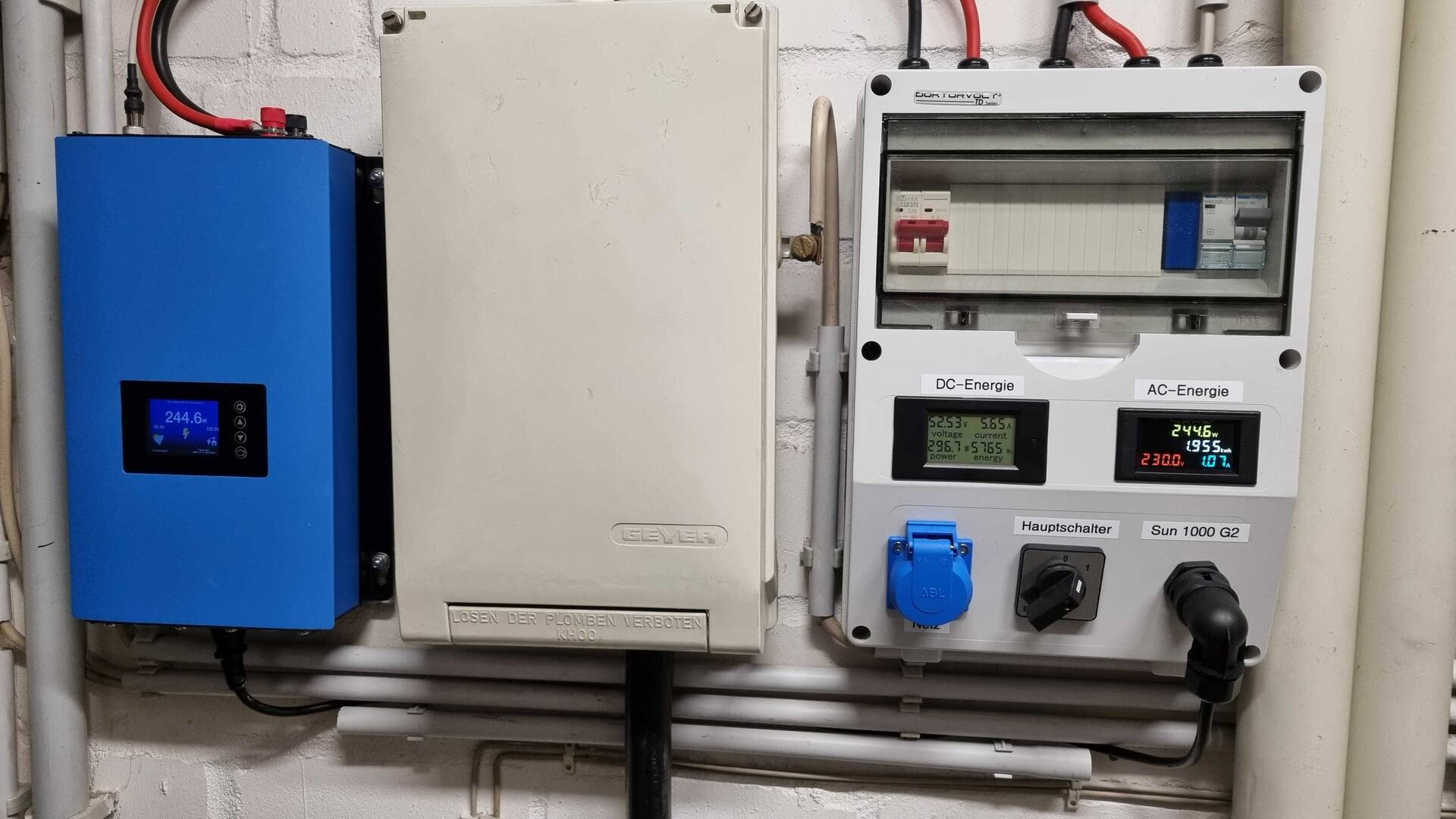

Moin Trucki,
deine Platine ist in meinem SUN1000 eingebaut und läuft bis jetzt sehr gut. Danke dafür!
Ich habe in den letzten Tagen beobachtet, sobald die augegebene Leistung über 400W steigt, bricht der Output zusammen und läuft nach einer gewissen Zeit wieder hoch.
Die 600W habe ich so noch nie erreiche können, obwohl der Verbrauch im Haus wesentlich höher war. Auch wenn einer größerer Verbraucher (z.B. Staubsauger) eingeschaltet wird bricht die Output Leistung auf 30W zusammen und bleibt da, bis der Verbraucher ausgeschaltet wird... das ist doch nicht normal?
Nähere ich mich schrittweise der aktuellen Grenze von 400W an, habe ich festgestellt, dass die Temp. des SUN auf 55°C steigt und die Lüfter nicht anspringen...
Kann ich beim Einbau etwas falsch machen was zu solchen Fehlern führt?
Gruß,
Alex
@visbreaker Hallo Alex, nein, so ein Verhalten ist mir im Zusammenhang mit meiner Platine nicht bekannt. Wenn Du meine Platine absteckst, dann fährt der SUN ja selbst auf maximale Leistung hoch. Erreicht er da die ~850W?
Wie hoch ist deine Batteriespannung und bricht die eventuell bei Leistungen > 400W ein? Dadurch würde der Strom steigen und das würde auch die hohe Temperatur erklären.
Gruß,
Trucki

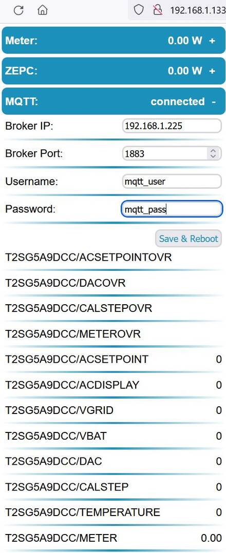

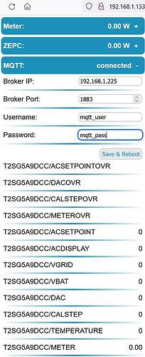

Wie kann ich den Limitier temporär deaktivieren? Hab eins mit WiFi und shelly3em iobroker mqtt
Hallo Cino,
Wenn Du eine "0" an das MQTT Topic: "T2SG/ACSETPOINTOVR" schreibst, dann wir die Einspeißung deaktiviert. Um sie wieder zu aktivieren schreib eine "1" an T2SG/METEROVR .
Viele Grüße,
Trucki

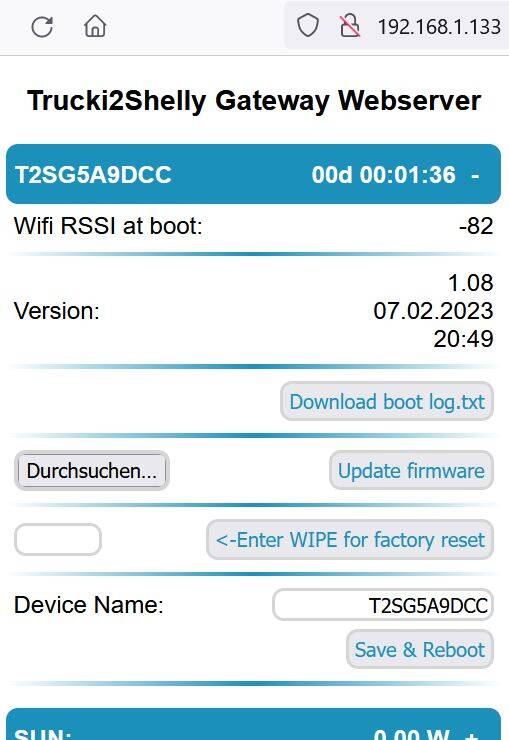

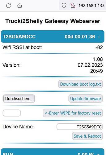

Das Trucki2Shelly Gateway V1.08 ist ab jetzt auf Github verfügbar. Neues WebInterface und stabileres MQTT!

neue T2SG Version habe ich gerade OTA installiert. Danke für deine Arbeit.
Ich hätte kleine bitte.Wäre es möglich nach dem Update auch die WiFi Einstellungen automatisch übernehmen? Alle anderen Einstellungen werden übernommen (ZEPC, MQTT, meter) aber WiFi nicht. Und wegen dem muss ich nach OTA update in den Keller laufen ![]()
Ist nicht schlimm, aber es wäre cool, wenn T2SG nach dem OTA Update automatisch wieder selber startet und funktioniert ohne weitere Eingriffe.
Danke!
@pali Hallo Pali, ja manchmal übernimmt er die Wifi Settings und manchmal nicht. Ich habe selbst noch nicht herausgefunden woran das liegt.

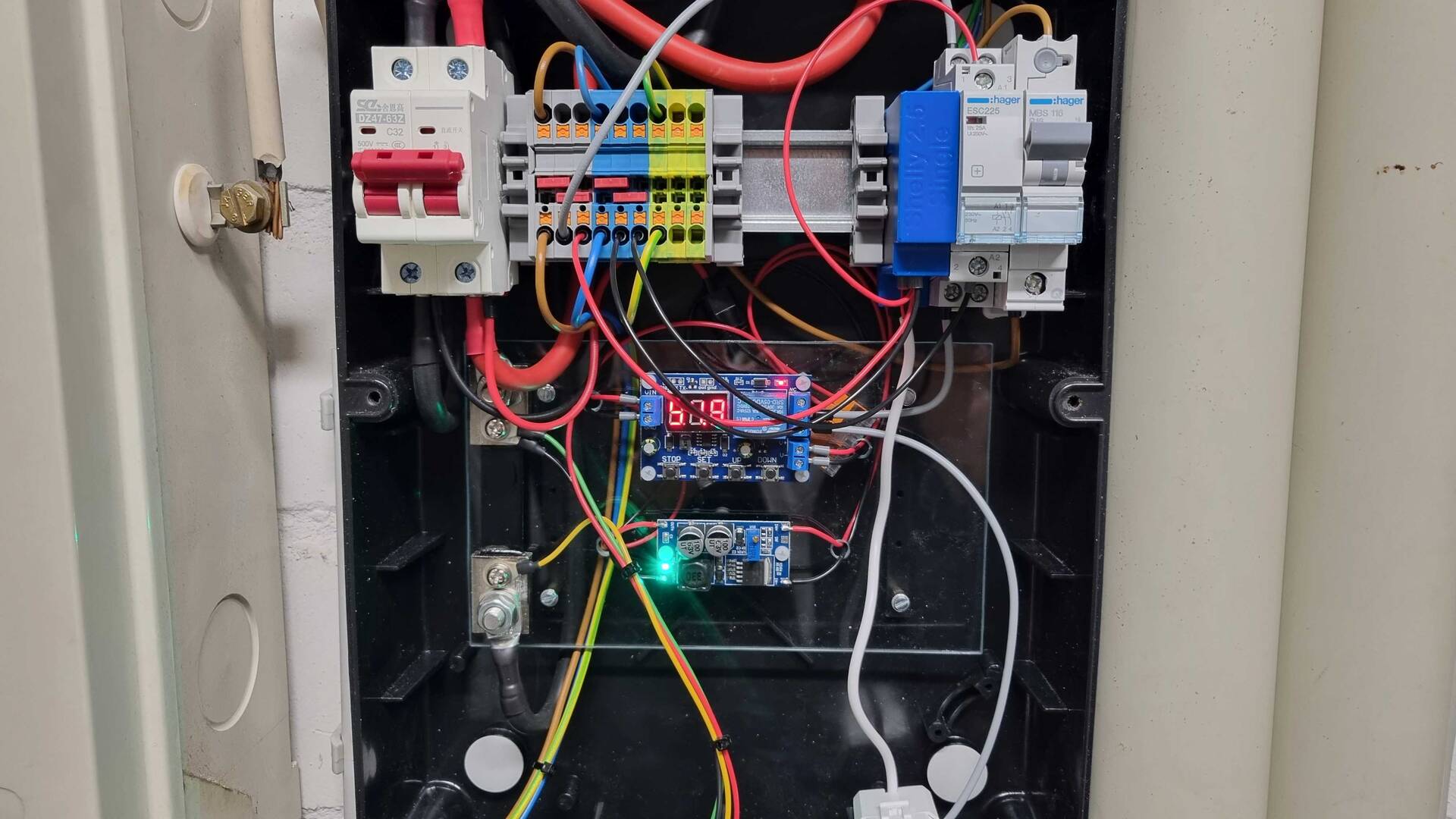

Hatte bei der Trucki Platine auch das Problem, das der Sun bei einem 48V Akku die Unterspannung nicht eingehalten hat. Nun habe ich eine Steuerplatine eingebaut wo die Abschaltspannung sowie die Wiedereinschaltspannung sehr genau einstellbar ist. Der Messbereich der Platine geht bis 60V. Allerdings verträgt die Platine selbst nur eine Spannungsversorgung bis max. 40V, darum musste ich noch eine Spannungsregelung (Buck Converter) von 48V auf ca. 24V dazu bauen.
Platinen:
Steuermodul.pdf (516 KB)
Buck Converter 60V.pdf (1.37 MB)
Bis jetzt funzt es einwandfrei, das Relais macht bis 10A keine Probleme, also ausreichend für die Sun.
Vielen Dank an die Youtuber Claus und Dimitri für die Inspiration.
