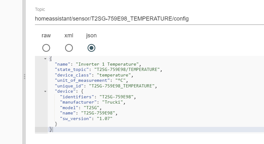

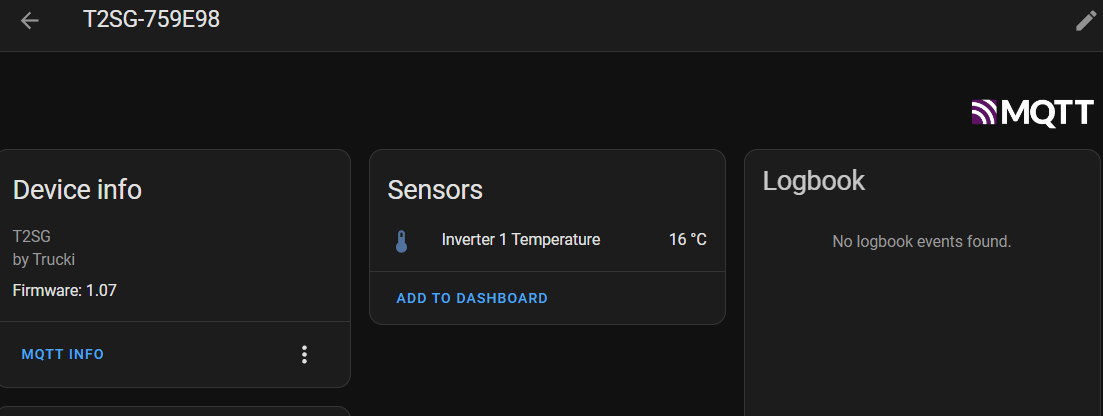

@mulder: Ab der übernächsten T2SG Version werden mehrere SUNs unterstützt. Kennst Du ein einfaches Beispiel für MQTT Discovery mit ArduinoMqttClient?
@trucki an dieser Stelle wird das HA discovery Packet erstellt und per MQTT gesendet: RS485-WiFi-EPEver/src/mqtt.h at 5c7861510e2f462023b98acf8d9715da82cd9551 · chickey/RS485-WiFi-EPEver · GitHub
hier ist die Doku dazu in HA: MQTT - Home Assistant
Ein downgrade klingt nicht richtig, ich denke dann werde ich ein Shelly nutzen um den SUN komplett abzuschalten wenn er nix tun soll.

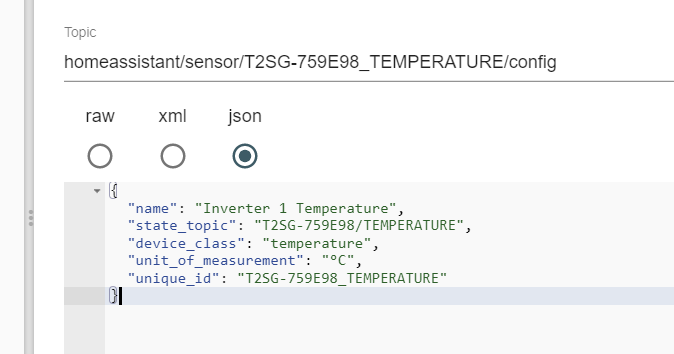

Nachtrag:
ich habe den TEMP sensor mal aus meiner config gelöscht und dann folgendes per MQTT Explorer gesendet:
Danach war der Sensor wieder eingerichtet :slight_smile: /p>
Schön wäre jetzt noch wenn alle Sensoren unter einem Device gebündelt wären, das passiert bei dem EpEver Projekt so... ich schaue mir das auch mal an.
Nachtrag 2:
Geschafft :slight_smile: /p>
ist eigentlich straight forward, man muss den device mit angeben. Das finale topic für den temp sensor inkl. device:
Topic: homeassistant/sensor/T2SG-759E98_TEMPERATURE/config
"name": "Inverter 1 Temperature",
"state_topic": "T2SG-759E98/TEMPERATURE",
"device_class": "temperature",
"unit_of_measurement": "°C",
"unique_id": "T2SG-759E98_TEMPERATURE",
"device": {
"identifiers": "T2SG-759E98",
"manufacturer": "Trucki",
"model": "T2SG",
"name": "T2SG-759E98",
"sw_version": "1.07"

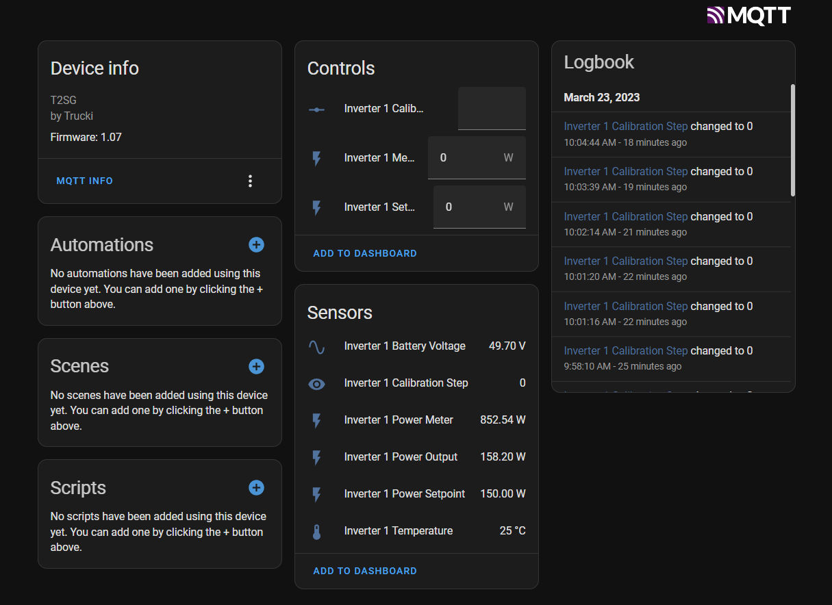

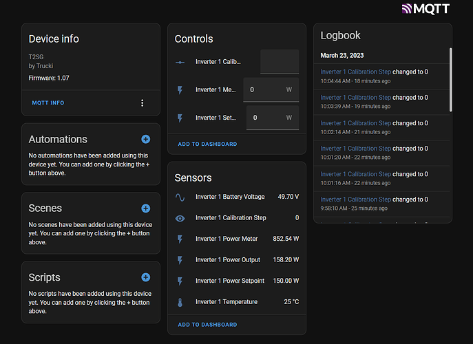

Sieht mit allem (Sensoren/Numbers) dann so aus, und meine configuration.yaml ist jetzt etwas leerer :slight_smile:
@mulder Mit deinem Urteil zum Display downgrade bist Du glaube ich zu schnell. Schau Dir doch mal das Video von Chrstian dazu an:
Ok, jetzt hast Du meine HA Discovery Aufmerksamkeit :wink:
Wenn ich es richtig verstanden habe, hast Du eine JSON Struktur gebaut die das MQTT Topic /T2SG/TEMPERATUR im Broker registriert und im HomeAssistant einen Sensor Namens Inverter1 Temperatur registriert. Cool!
Kannst Du das auch noch für die anderen Sensoren machen?

ich habe das bereits für alle Sensoren gemacht, siehe letzter Screenshot. Den Code hast du eigentlich schon selber in der Doku, denn man schickt das was man normalerweise in der configuration.yaml schreibt, einfach als Payload einer Message and <span>homeassistant/sensor/{id}/config oder <span>homeassistant/number/{id}/config
Sensor Topics:
homeassistant/sensor/{name}_ACSETPOINT/config
homeassistant/sensor/{name}_ACDISPLAY/config
homeassistant/sensor/{name}_VGRID/config
homeassistant/sensor/{name}_VBAT/config
homeassistant/sensor/{name}_DAC/config
homeassistant/sensor/{name}_CALSTEP/config
homeassistant/sensor/{name}_TEMPERATURE/config
homeassistant/sensor/{name}_METER/config
Number Topics:
homeassistant/number/{name}_ACSETPOINTOVR/config
homeassistant/number/{name}_DACOVR/config
homeassistant/number/{name}_CALSTEPOVR/config
homeassistant/number/{name}_METEROVR/config
dann als payload schickst du jeweils den code aus der Doku, aber im JSON format. Der unterschied ist aber noch dass, du zusätzlich noch einen Device mitschickst, der ist für alle Sensoren gleich, da man diese in HA als Entitäten unter einem Device sehen möchte:
"name": "{name} Temperature",
"device": {
"model": "T2SG",
"name": "{name}",
Ich würde dann den Namen, den wir jetzt schon in der UI vom T2SG eingeben können als Prefix für den jeweiligen Sensor nehmen, also dort wo ich {name} geschrieben habe. Dann kann man mehrere T2SG registrieren. Übrigens, wenn man and diese Topics eine Nachricht ohne Payload schickt, werden diese Sensoren aus HA gelöscht. Das ist praktisch wenn man eine Software update macht, oder den Namen ändert. Es war scheinbar auch kein Problem wenn man das mehrfach schickt, könnte man also einfach bei jedem Neustart schicken.
Wichtig ist, das bei allen Entitäten vom selben T2SG der Device gleich bleibt, also immer:
"device": {
"model": "T2SG",
"name": "{name}",
und beim nächsten T2SG dann name und mac anders sind.

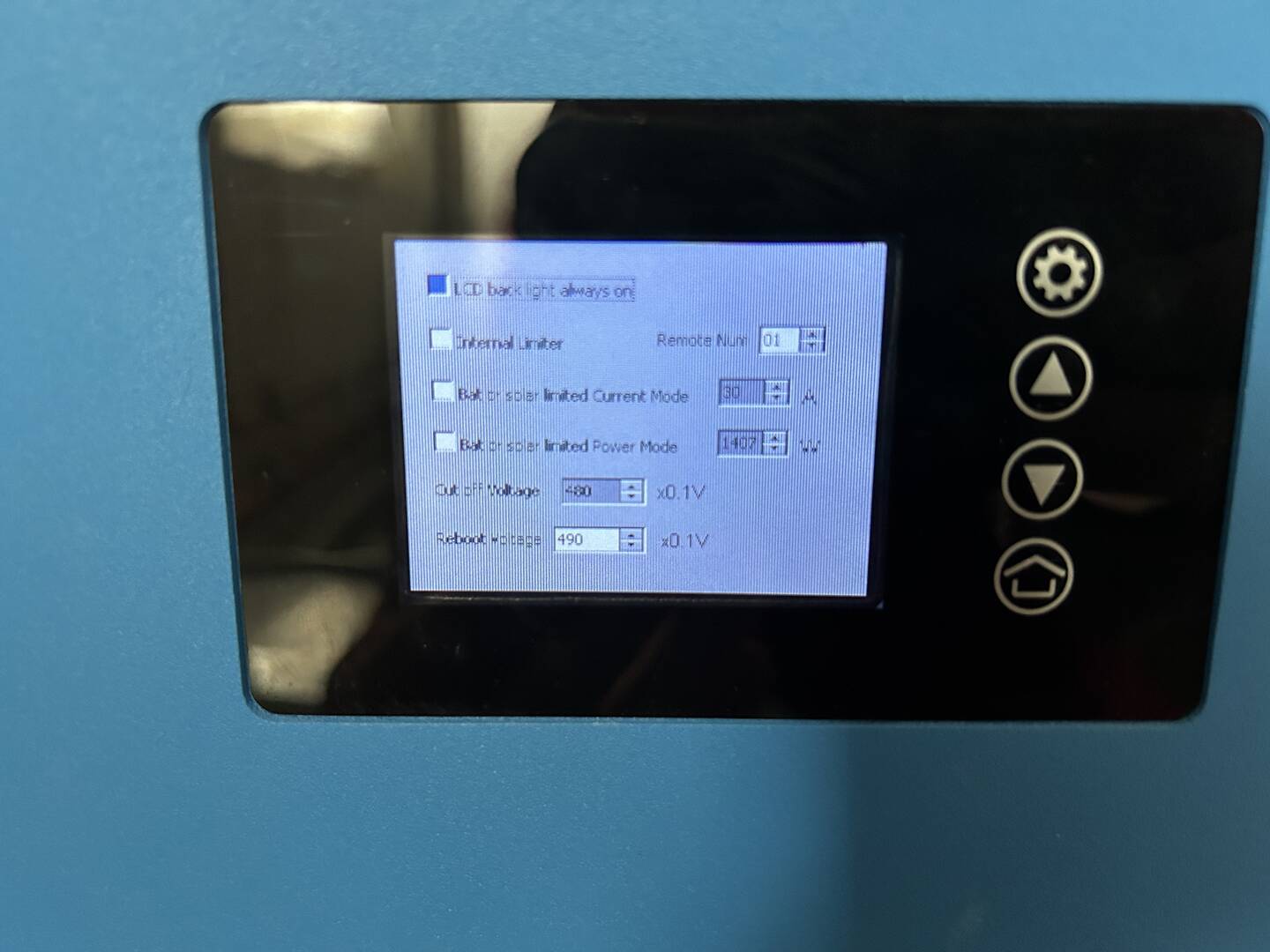

Guten Tag,mir ist aufgefallen dass der richter nicht abschalten bei eingestellte unterspannung z.b 48V.Konntet ihr das bestätigen.Danke
mein SUN1000 schaltet ab (bei eingestellten 23.5V)
Bei meinem Sun ist 48v eingestellt.Get aber trotzdem weiter runter (44v) bis bms eingreift. ?
mach foto von den SUN-Einstellungen. Vielleicht hast du ein Häkchen irgendwo vergessen...
Bitte
