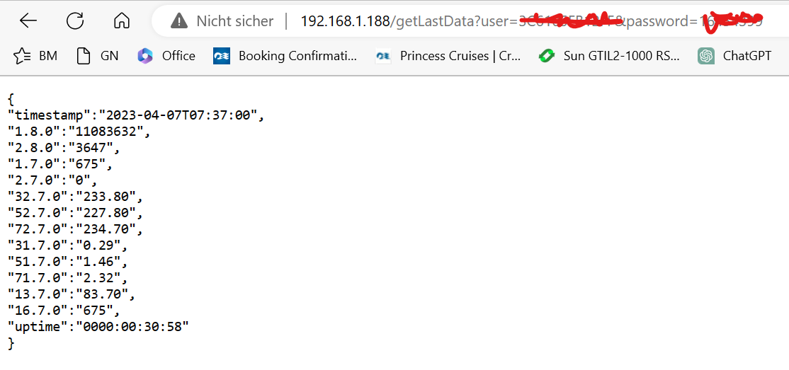

Ich würde statt einen Shelly gerne den Smartmeter von meinem Netzbetreiber benutzen. Er liefert mir folgenden Json String:
"timestamp":"2023-04-06T21:24:10",
"1.8.0":"11074541",
"2.8.0":"3645",
"1.7.0":"13",
"2.7.0":"0",
"32.7.0":"237.30",
"52.7.0":"233.60",
"72.7.0":"233.70",
"31.7.0":"0.29",
"51.7.0":"0.67",
"71.7.0":"1.72",
"13.7.0":"6.80",
"16.7.0":"13",
"uptime":"0002:02:10:59"
Wobei unter "1.7.0" der aktuelle Verbrauch steht. Wie man sieht ist dieser Wert, in diesem Fall 13W, unter Anführungszeichen gesetzt, ich gehe davon aus das ich aus diesem Grund keine Daten erhalte. Wenn ich es testweise mit einem Shelly versuche funktioniert es wie es soll.
Hat wer eine Idee wie man dies Lösen könnte?

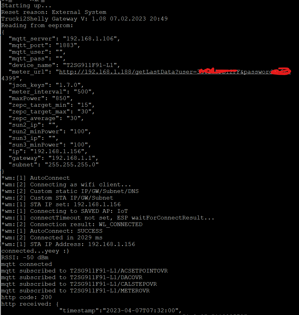

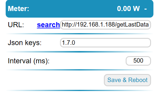

@ansalila : Kannst Du mal einen Screenshot von deiner Meter_URL und JSon Keys posten. GGf. hilft auch ein Serial Log Screenshot weiter:

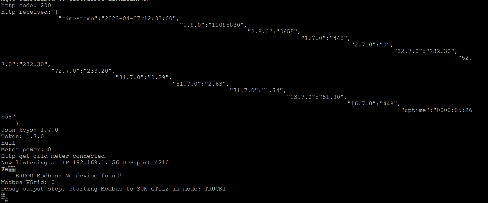

@ansalila : Kannst Du bitte noch mehr vom Log posten?

@trucki, hier ein weiterer Screenshot vom Log
Nur zur Info: Der Wemos ist noch nicht mit deiner Platine verbunden. Mir geht es vorerst nur mal um das einlesen der Json von meinem Smartmeter.

@ansalila : Vielen Dank für die Screenshots und den JSON Output. Ich konnte das Verhalten bei mir nachstellen. Nein, es liegt nicht an den zwei Anführungszeichen um die 13, sondern an dem Key 1.7.0 . Mein JSon Algorithmus kommt nicht mit den zwei Punkten und den Ziffern zurecht.
Bitte schreib mir eine kurze Mail, dann machen wir aus wie sich das lösen lässt.
