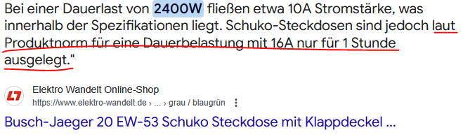

Dieses Märchen hält sich überraschend hartnäckig, aber es entbehrt jeder Grundlage. Eine auf 16A ausgelegte Schukosteckdose verträgt dauerhaft 16 A. Andernfalls müsste bei jeder Steckdose dabei stehen, wie lange sie maximal betrieben werden darf, und selbst dann wären sie verboten, weil die Nutzer das ja nicht selbst überwachen können. Mein AEG-Backofen zieht beispielsweise 3,8 kW über eine Schukodose, und wenn ich den per Pyrolyse reinige, dann zieht der diese Leistung auch eine Stunde lang ohne Unterbrechung. Das wäre dann ja unzulässig.
Ich halte das nicht für ein Märchen. Aus zwei Gründen. Erstens
Zitat: "Steckdosen sind nach der Produktnorm VDE 0620 Teil 1 bzw. IEC 60884-1 geprüft und freigegeben. Laut Produktnorm wird für Schuko-Steckdosen eine Dauerbelastung mit 16 A nur für 1 Stunden gefordert.”
Zweitens: Allein die Erwärmung des Steckers und der Leitung wenn ich einen 2,5kW Heizlüfter betreibe hält mich schon davon ab, eine Schukosteckdose mit 3680W zu belasten.

Die Produktnorm sieht eine Prüfung über 1 Stunde vor. Und man kann durchaus selber auf die Idee kommen, daß die paar Gramm Plastik und Metall in dieser Zeit ins thermische Gleichgewicht kommen. Wärmer wird’s nicht,

Mit der Aussage eines Elektro-Online-Shops veweist Du nur, dass Elektro-Onlineshops die gleichen unzutreffenden märchen verbreiten wie viele andere auch.
Tatsächlich ist es aber so, dass 16-A-Schukosteckdosen bei der prüfung die 16A nur eine Stunde lang aushalten müssen. Und der Grund dafür ist trivial: wenn sie 1 h aushalten, dann auch 100 Stunden.
Stecker und Steckdosen erwärmen sich bei Stromdurchfluss, und nur wenn sie sich über ihre Auslegungstemperatur erwärmen wird es gefährlich. Diese Stecker und Steckdosen geben aber auch Wärme an ihre Umgebung ab, und es ist ziemlich trivial einzusehen, dass schon nach wenigen Minuten Stromdurchfluss sich ein Gleichgewicht zwischen Wärmeentstehung und Wärmeabstrahlung einstellt. 60 Minuten Prüfung ist deshalb schon eine seeeehr lange Zeit, und deshalb muss auich nicht mehr gefordert werden.
Bei der Kabeltrommel wie bei jedem anderen Elektrogerät steht drauf, wie es einzusetzen ist. Wenn ein Anwender sich nicht daran hält, sollte er sich nicht wundern, wenn sie schmilzt. Beim Schukostecker ist da snicht anders, und da steht klar lesbar drauf, dass er 16A aushält. Und wenn er die nicht dauerhaft aushalten würde, dann müsste das draus stehen.
