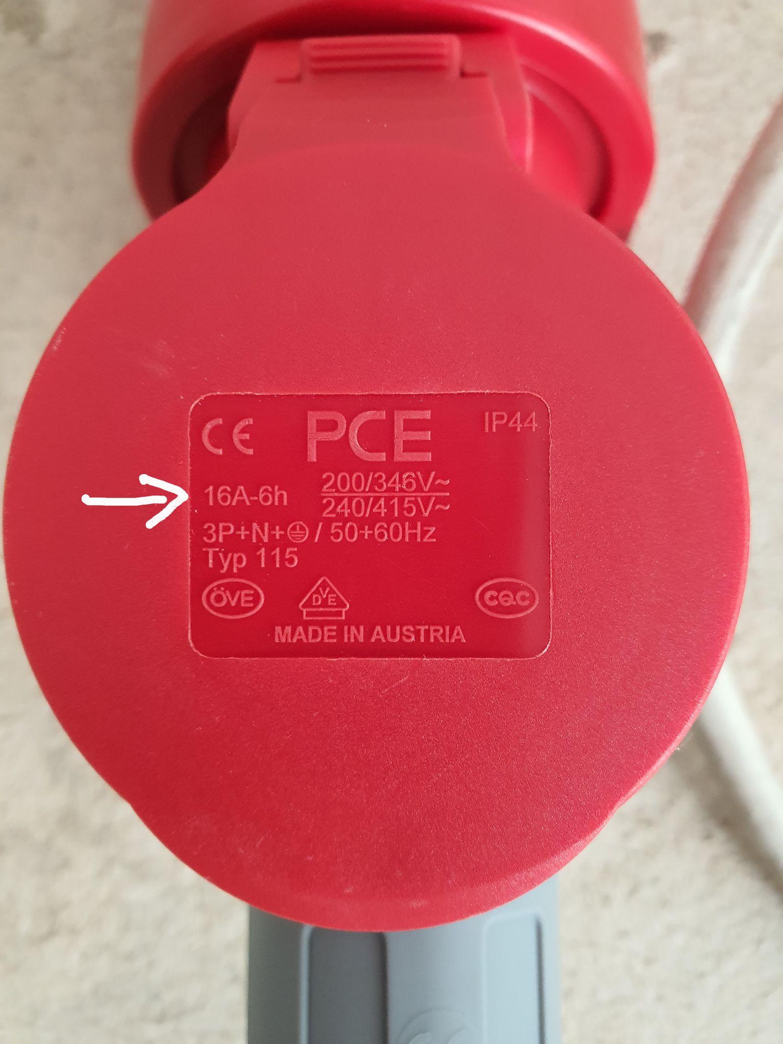

Beim Roten 16A 3 Phasenstecker (CEE) steht :
16A 6h
Das ist was ganz was anderes.
CEE ist per Uhrzeitstellung (Angabe Stellung PE) und farblich gekennzeichnet: IEC 60309 – Wikipedia
bzw. https://www.mennekes.de/industry/wissen/fuer-elektroprofi/uhrzeitstellungen/#accordion1
Die meisten kommen hierzulande nur mit den roten (400V Drehstrom) und blauen (230V Wechselstrom) je mit 6h in Kontakt. Für Gebäudeeinspeisung (Notstrom) ist dann noch 1h üblich, um Verwechslungen bei IT/TN Umschaltung am Aggregat auszuschließen.
Der Rest ist dann eher in der Industrie zu finden. Z.b. wenn Maschinen vor dem Export getestet werden und das Zielland andere Netzspannungen und Frequenzen aufweist.
Grundsätzlich empfehlenswert.
Wer es nicht glaubt, soll ruhig mal selbst testen. Ich habe als Übergangslösung mal schnell einen 3kW Heizstab per Schuko angeschlossen und für ~3-4h betrieben. Stecker warm, Stifte unberührbar und das obwohl das Zeug neu war.
Oh ja. 6h ist die Beschreibung für die kontakte.
Lage des Schutzkontaktes
Da lag ich mit der Zeit falsch. :thinking:
Kurzes Nachschlagen ergab: 16A Dauerhaft, umbegrenzt
bei welchem Kabelquerschnitt am Stecker ?
Viele fertige Anschlußkabel sparen hier am Material und ich denke das spielt auch eine Rolle
