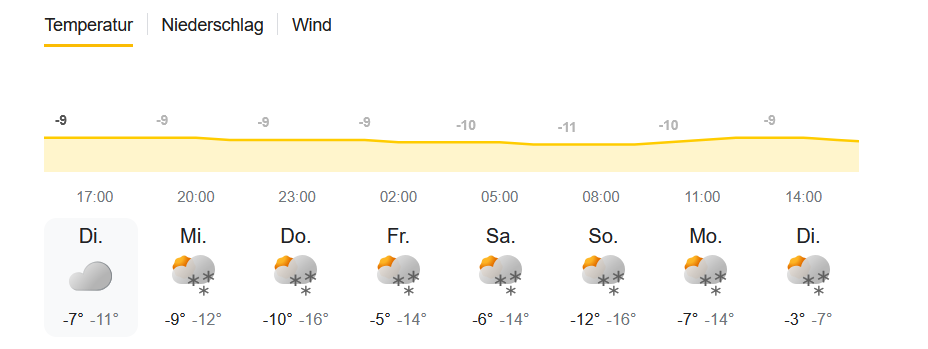

Das kleine Haus wird wohl zirka 2-4kw Heizbedarf haben (grob überschlagen, es stehen ja noch nciht alle Parameter fest).
Die Nordic-Geräte sind alle deutlich teurer, das ist mir klar. Zu bedenken ist aber auch die lokale Tempertaur eben. Hier ein Screenshot der Wettervorhersage diese Woche
Da sind mir die Standard-Geräte mit max -20° einfach zu nah am Ausfall.

Die Temperaturangaben in den technischen Daten bedeuten aber nicht, dass die Geräte dann abrupt nicht mehr heizen wenn es mal kälter ist :wink: Da geht es eben eher darum, ob dann die garantierte Leistung noch eingehalten werden kann und um die Abgrenzung von den Nordic Versionen.
