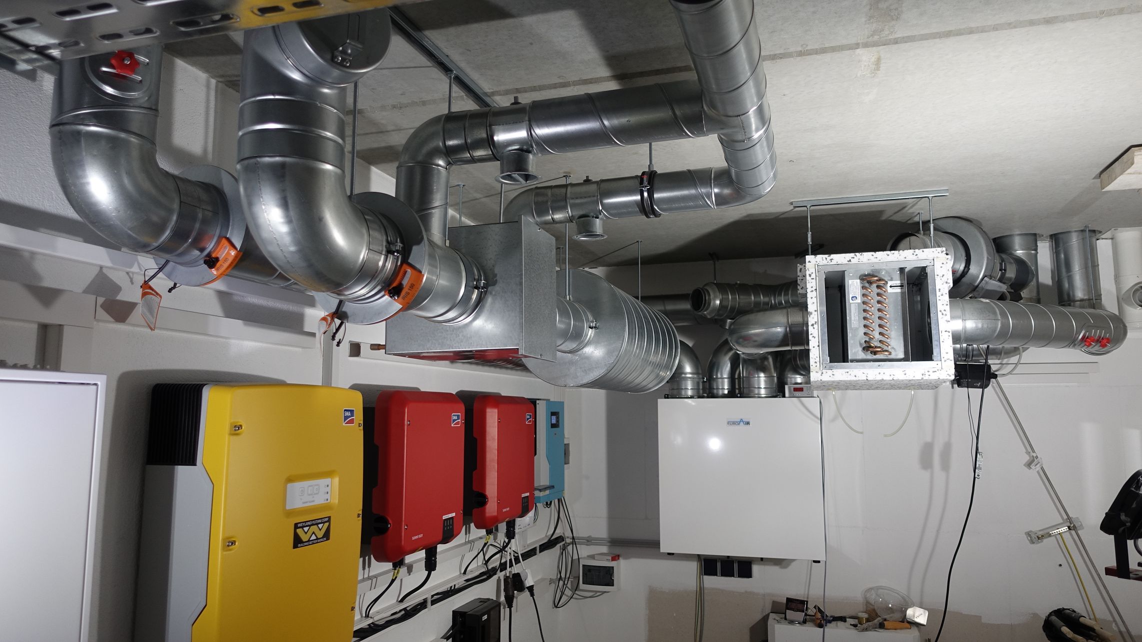

Wenn Du nahe am Passivhaus bist, kann es ergänzend zur Splitklima fürs EG vielleicht ne Option sein, eine zur Minimierung der dann dominierenden Energieverluste durchs Lüften ohnehin sinnvolle KWL zu installieren (etwas, was ich heute auch komplett selber machen würde …) und die Zuluft zu den Räumen mit einem Heizregister weiter zu erwärmen. Das kann notfalls einfach 1:1 mit Strom laufen oder besser natürlich von einem Splitklima-Außengerät gefüttert werden. Ggf. reicht das zum Heizen.

Wenn Du nahe am Passivhaus bist, kann es ergänzend zur Splitklima fürs EG vielleicht ne Option sein, eine zur Minimierung der dann dominierenden Energieverluste durchs Lüften ohnehin sinnvolle KWL zu installieren und die Zuluft zu den Räumen mit einem Heizregister weiter zu erwärmen.
eine Raumbe/entlüftung habe ich mir auch angeschaut - in Polen werden die Premium-Fertighäuser in Holzrahmentechnik damit auch oft angeboten. Ich glaube ich verzichte da lieber drauf, ist wieder 1qm Wohnfläche weg und kostet auch wieder 5-10k Euro extra; und es ist wieder ein techn. Bauteil mehr, um das man sich kümmern muss. Technisch wie du sagst, ist es sicher sinnvoll und für viele eine gute Lösung - für mich eher nicht.

Gibts, aber ist wohl eher ein Kompromiss, aber wenn für ne zentrale Anlage brauchts schon etwas Platz, das stimmt.
die braucht viel platz aber das meiste hängt eh an der decke so kann man alles platzsparend unterbringen
Es gibt auch tolle dezentrale mit Zweirohrsystem, die einen Raum kontinuierlich durchströmen und gute Feuchte- und Wärmerückgewinnung haben und trotzdem simpel und bezahlbar sind, z.B. Zehnder ComfortAir70. Kann ich nur empfehlen! Abwechselnd rein / Rausblasen ist Schrott!
