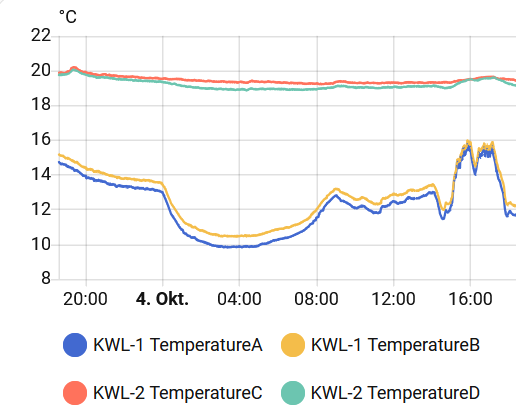

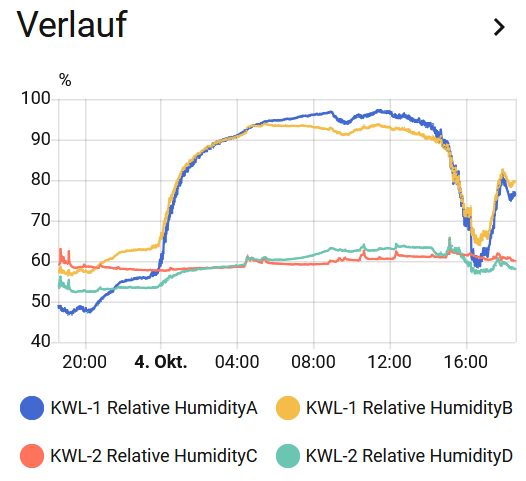

In HA hab ich mir jetzt diverse Plots zusammengebastelt (alles noch verbesserungswürdig …), um mal so zu sehen, wie sich Temperaturen und Feuchtigkeiten so über den Tag/Nacht verhalten und insbesondere auch die Temperaturunterschiede von Zu- und Abluft außen und speziell innen sind:
Nachts um 4h bei außen etwa 10 Grad ergab sich so ein Temperaturunterschied der Luft innen von 0.46 Grad, was bei unserem Luftdurchsatz glatten 100 Watt entspricht, die also so maximal mit der Luft nach außen gingen die letzten 24h, wenn man sich auf die Wärme Q bezieht. Ohne Rückgewinnung wären das bei etwa 9 Grad Differenz etwa 1950 Watt. D.h. 95% der Wärme wurden zu dem Zeitpunkt zurückgewonnen.

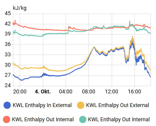

Da meine Thermodramatikvorlesungen schon ein paar Jahrzehnte her sind und ich den Teil der phys. Chemie eh nicht wirklich “geliebt” habe, hab ich mir von CoPilot Code für HA schreiben lassen und mit https://www.nabu-eibelshausen.de/Rechner/feuchte_luft_enthalpie.html verglichen, um die Enthalpie der Luft zu berechnen, die auch den “Wert” der Feuchtigkeit berücksichtigt, die durch Verdunstung von flüssigem Wasser gewonnen werden müßte.
Das sieht dann so aus:
Sorry, grün ist sollte KWL Enthalpy In Internal sein, muß den Namen noch ändern …

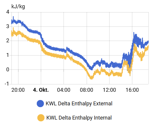

Weiterhin hab ich einen Plot gemacht mit dem Unterschied der Enthalpie der Abluft gegenüber der Zuluft, einmal für die Außenluft (Blau) und die Innenluft (Gelb), die in der Regel recht gut im Gleichklang verlaufen.

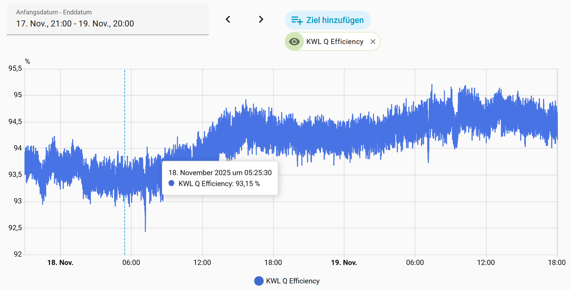

Hab jetzt mal die Tage endlich den yaml Code gebastelt, um mir den Wirkungsgrad der Wärmerückgewinnung anzuschaun, bin sehr zufrieden. Leistung der Lüfter hab ich schon ne Weile etwas reduziert, jetzt so 46 Watt statt 67 Watt ohne Protest meiner Frau. Volumenstrom hab ich noch nicht wieder neu gemessen, zu faul das nötige Podest dafür reinzuholen/zusammenzuschrauben.
