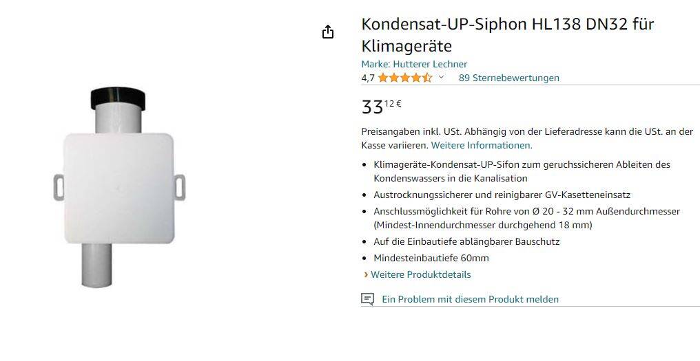

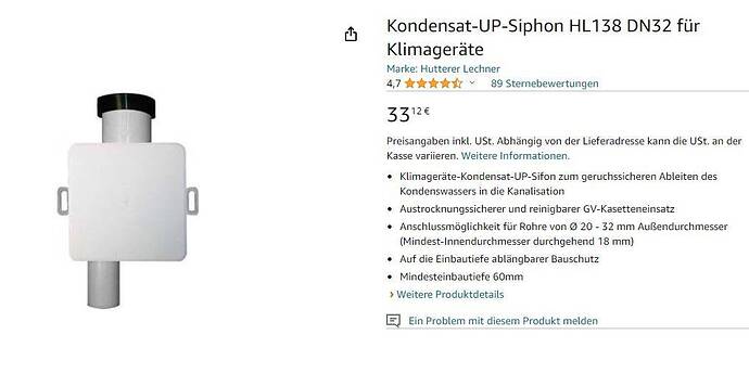

meine Frage hat zwar nicht direkt was mit der Abtaufunktion zu tun, die Jahreszeit ist dafür auch nicht die richtige, aber:
Was passiert bei Frost mit dem Wasser was sich im Siphon befindet? Sind die Schläuche und Leitungen die man zu Splits dazu bestellen kann frostsicher?
LG
Jake
@jake117
Was für ein Siphon?
So eines hier beispielsweise
Hallo.
Also für das Abtauen im Heizmodus braucht es keinen Siphon.
Wasser tropft unten aus dem AG oder der Wanne unter dem AG.
Der Siphon ist für den Kühlbetrieb im Sommer gedacht wenn man das Kondensat in eine Abwasserentsorgungsleitung einleitet.
Sonst würde es ja dann müffeln.
Ich habe für beide Schläuche Siphons installiert, wobei im Schlauch für den Heizmodus immer mal gerne Wasser stehen bleibt...ob das im Winter funktioniert wird sich zeigen.
