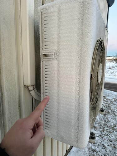

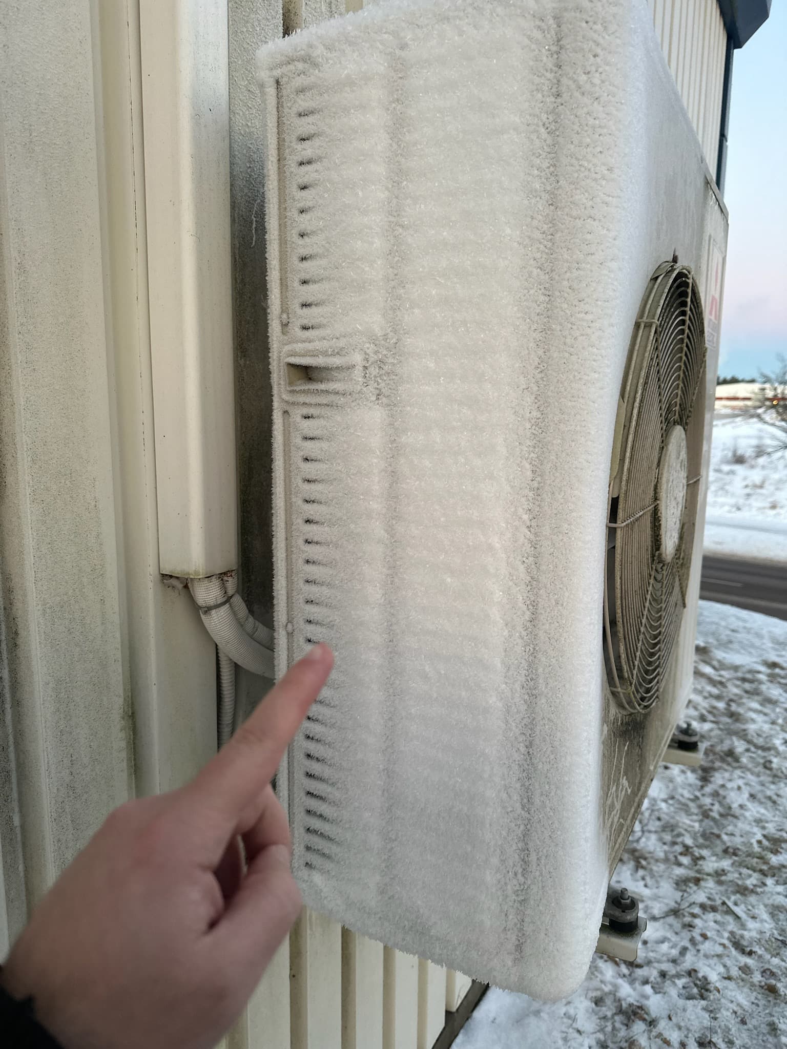

Kann es im Winter prinzipiell vorkommen, dass die LLWP so stark vereist ist, dass sie sich nicht mehr abtauen kann? Da hilft dann ja auch eine Wannenheizung nichts mehr.
Ja, kann grundsätzlich passieren.
Wenn z.b. die Wärmepumpe unterdimensioniert ist, das Gebäude ausgekühlt ist, oder eine technische Störung vorliegt. Es gibt wohl auch Aussengeräte, die ständig zufrieren, da der Tempsensor ab Werk an einer suboptimalen Stelle sitzt.
Dann kann man z.b. eine Decke/Plane über das Aussengerät legen und einen Heizlüfter darunter stellen, oder mit einer Heißluftpistole. Es gibt auch Leute, die mit einer Gießkanne warmes Wasser über die Rippen giessen.
Dazu braucht es aber schon vermutlich sehr exotische Bedingungen. Die Frage zielte eher darauf ab, ob eine Mietwohnung in Mitteldeutschland sicher mit einer LLWP beheizt werden kann, ohne dass der Mieter alle 2 Tage im Winter anruft: die Heizung funktioniert nicht mehr, wir erfrieren.

Ist es nur eine Mini-Split, sonst keine andere Heizmöglichkeit in der Wohnung, in Verbindung mit einem sehr sparsamen Mieter (niedrige Innentemperatur) und ungünstigen Einstellungen am Gerät, sowie Wetterumschwüngen, denke ich, dass es passieren kann.
Mir ist dies in 15 Jahren mit LLWP genau einmal passiert. Hat sich am Ende von selbst gelöst, da die Aussen-Temperatur auf deutlich über Null angestiegen ist und dadurch das Gerät aufgetaut ist. Anlage war aus 2015 oder so ähnlich.
