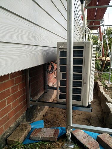

Das sieht doch soweit ganz brauchbar aus.
Ich würde zwischen die Muttern und der Standard-Halterung noch Nylonscheiben legen damit dir die Unterkopfverzahnung keinesfalls den Lack von der Halterung durchsticht und damit das Feld frei für Kontaktkorrosion macht. Oder mit den Stockschrauben und Muttern auf verzinkt wechseln. Allerdings haben verzinkte Stahlmaterialien eine höhere Wärmeleitfäfigkeit - irgendwas is ja immer :grinning:
Wie dick ist die gedämmte Fassade, würde sich die Konsole bewegen wenn man z.B. drauf steigt?
Da ist ja einiges an Luft zwischen Wand und Konsole durch die Dämmung. Ich hab viele Lösungen dafür gesehen, aber deine gefällt mir gut, besonders weil die thermisch isolierten so teuer sind und die Wärmeleitung so einer Gewinde Stange / Stockschraube eigentlich gar nicht so hoch ist.
Die Fassade ist durch die 18cm Dämmung, Hinterlüftung und der Bekleidung um 24cm dicker geworden.

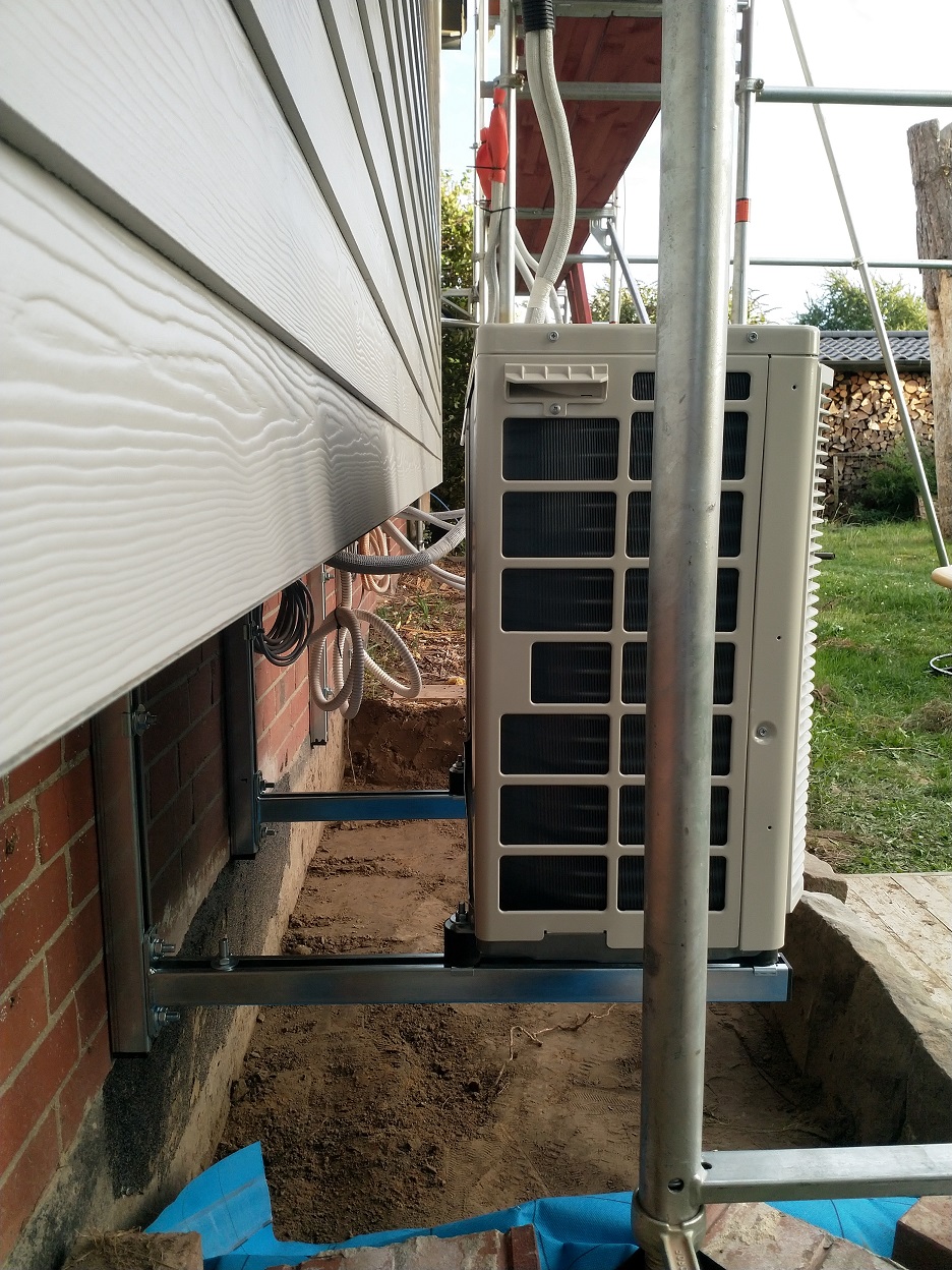

So sind beide AGs am Sockelmauerwerk (Außenschale) befestigt:
Zum Test, bevor die rund 32kg schweren AGs drauf gekommen sind hat sich unsere Tochter auf einen Ausleger drauf gestellt. Sie liegt bei ca. 30kg :slightly_smiling_face: In vertikaler Richtung war da keine sichtbare Bewegung, die AGs stehen genauso in Waage wie ich die Konsolen vorher ausgerichtet hatte.
Damit die Ausleger nicht zu stark in der Horizontalen schwingen kann man eine Diagonale aus verzinktem 20x20mm Winkel einziehen. Hier beim Singlesplit AG hab ich das (noch) nicht gemacht, beim Multisplit daneben hab ich es gemacht aber leider nicht bildlich festgehalten. Aber auch ohne Diagonale hält sich die seitliche Bewegung in Grenzen.
Da fehlten in meinem ersten Posting vermutlich weitere Informationen. Die Konsolen sind ja wie man sieht nicht an oder durch die neue Fassade befestigt sondern darunter am ungedämmten Sockel.
Wenn man die Konsolen aus Edelstahl nimmt, kann man auch die Gewindestangen aus Edelstahl nehmen, Edelstahl hat eine deutlich schlechtere Wärmeleitfähigkeit als Stahl.

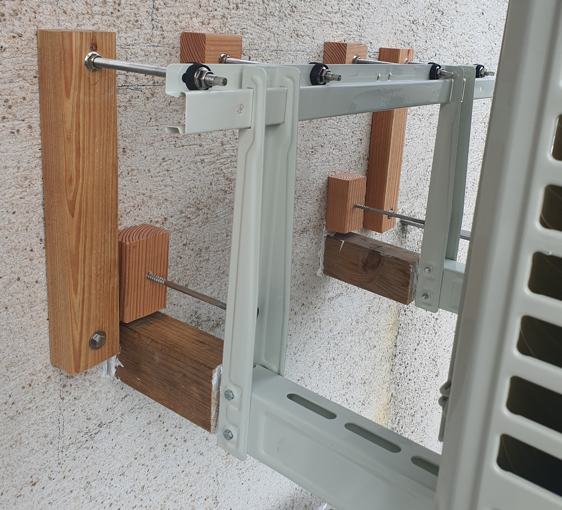

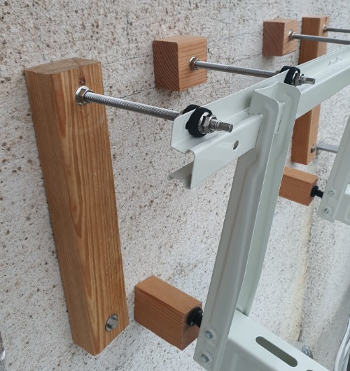

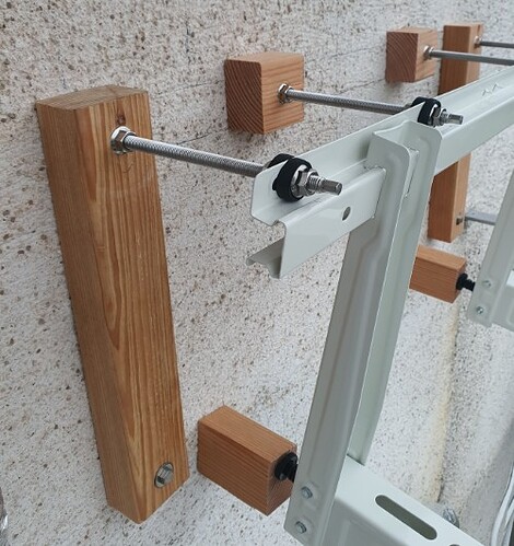

Zweiter Versuch.
M10 x 300mm Stockschrauben
Mußte die AG Halterung aufbohren.
Testweise die Abdichtungsgummis der Stockschrauben an die Halterung verlegt
(Von 8 Stockschrauben die Gummis genommen)
Fummelei, da die Stockschrauben etwas schief waren (und nicht gut durch die Löcher der Halterung gingen).
Vielleicht besser mit normalen Schienenkonsolen/SchwerlastKonsolen?
Abstand ca 19,5cm
Unten die Klötze für die Plastik-Abstandshalter müssen noch neu (länger).
Die Muttern an den Hölzern könnten dicke Unterlegscheiben gebrauchen, die ich nicht hatte.
(Schutz des Holzes vor direkter Feuchtigkeit fehlt auch noch)

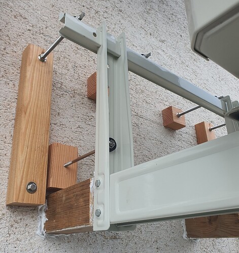

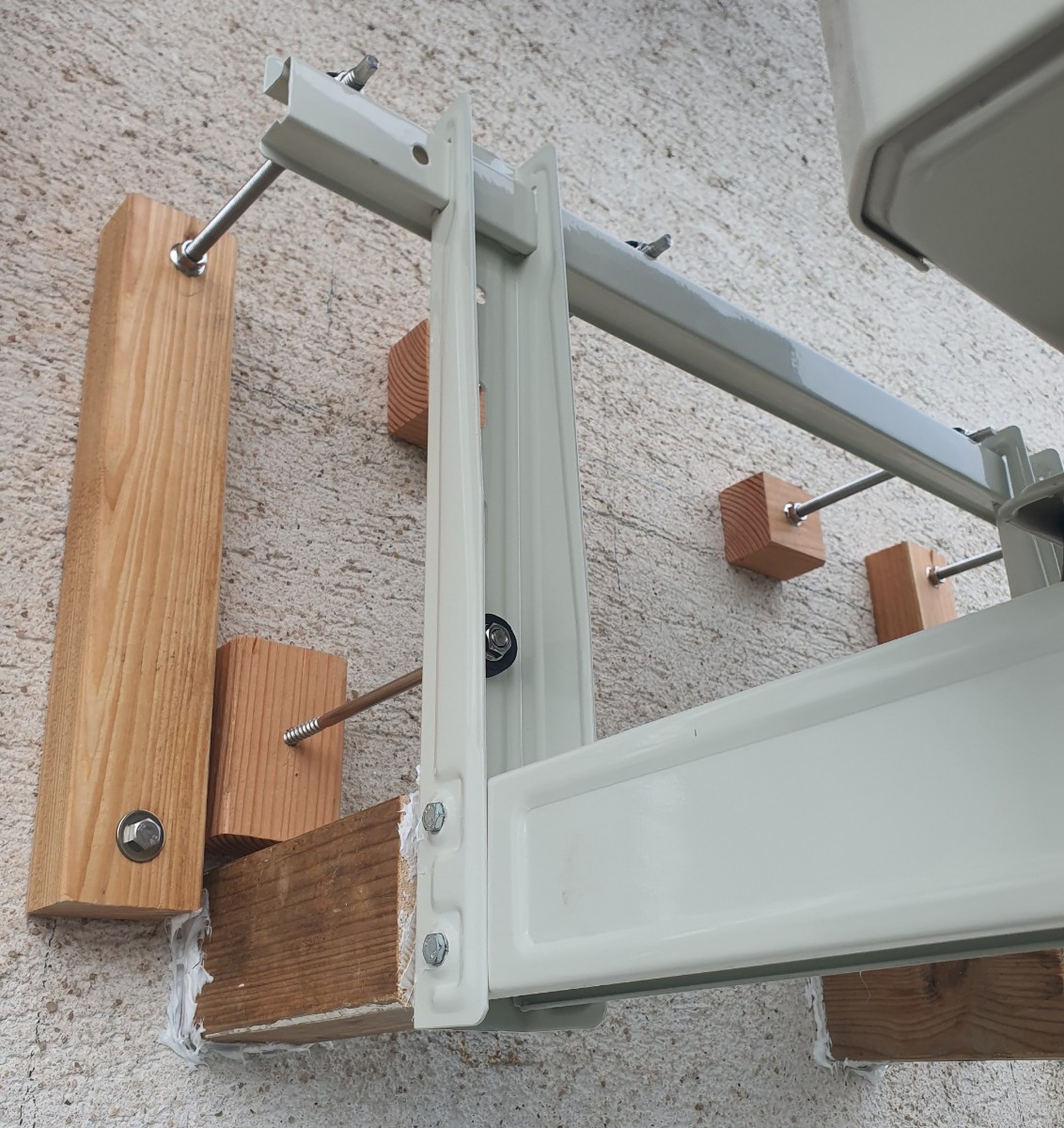

Mit aufgehängtem Außengerät (und längeren "Abstands-Klötzen)
Schutz vor ständig nass des Holzes fehlt.
Die Schrauben über den unteren Abstandshalter-Klötzen, sind eine "doppelte" Absicherung . Sie könnten statt dessen reichen. Es sind 200mm Stockschrauben in Holzklötzen, nicht in der Wand.
Die Abstandshalter-Klötze sind mit Silikon "befestigt".
Das bleibt jetzt erstmal so bis gedämmt wird.
(Ich komme immer noch gut dran und könnte einzelne Teile austauschen)

Ich werde bald das Außengerät probeweise aufhängen. Mal schauen wie das dann aussieht.
Ich habe vom Aufhängen neue Bilder hinzugefügt.
Hab sie beim "2. Versuch" angefügt:
Mich gruselts wenn ich das sehe. Das Holz wird bei UV-Licht ausbleichen, dann durch Feuchtigkeit und Frost aufplatzen und abfallen.
Verschwindet doch in sicherlich nicht zu großer Zukunft in der Dämmschicht und bekommt dann weder Licht noch Wetter ab?
Es gibt Schwerlastkonsolen zur wärmebrückenfreien Befestigung z.B. von der Firma Dosteba. So etwas würde ich nehmen, wenn die Dämmung nicht dran ist.
Das ist Douglasie, damit werden, glaube ich, sogar Verkleidungen gemacht. ( Besser Lärche,...)
Das fehlt noch.
Das wäre für mich der “relevante” Punkt:
Die Frage ist eben, wie gut halten die Dübel in der Wand? Vermutlich wird das sicher halten, ist halt immer die Frage wieviel “Sicherheitsreserve” will man haben. Die Zugkräfte sind ja aufgrund der “Konstruktion” doch gegeben. (“nur nach unten” hält bald mal was…)
Denke ich auch, dafür ist die Konstruktion ja überhaupt erst da.

Was hältst du von dem langen Weg der Stockschrauben?
Dübel:
Insgesamt sind 6 Dübel in der Wand. Je 2 pressen Rechts und Links die Hölzer an die Wand, dem würde ich einiges zutrauen.
Die “unteren” sind aber an einer Stelle, die kaum was “beiträgt” zur Stabilität. Würden die oberen versagen, würde alleine das Gewicht durch die Hebelwirkung wohl die unteren auch “vernichten” :wink:
Also stell dir die Konstruktion ohne obere Schrauben vor, da müssten die Punkte unten schon sehr viel Belastung aushalten… Und wirklich belastet werden würden die gleichzeitig wohl nur dann.
Man kennt die Hebelwirkung ja schon alleine wenn man alte Sachen “abmontiert” :see_no_evil_monkey: oder so: Der Hebel kriegt (fast) alles klein…
:laughing:
Es ist sehr viel stabiler dadurch geworden.
Die Kräfte nach unten scheinen sich durch das Holz aufzuteilen. Auch bewegt sich das Holz "kein Stück" beim belasten. Es wird beim Hebeln gegen die Wand, also flächig (noch mehr) gegen den Putz gedrückt.
Die 2 Stockschrauben in der Mitte...
Da würde man vielleicht eine alleine kaputt kriegen.
Was mir nicht klar ist (am Handy überlesen?): Wie sind die Holzklötze in der Wand befestigt?
