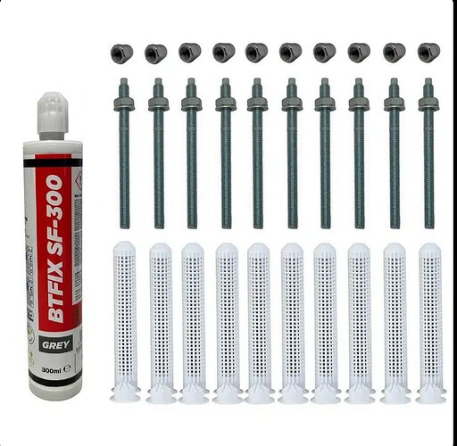

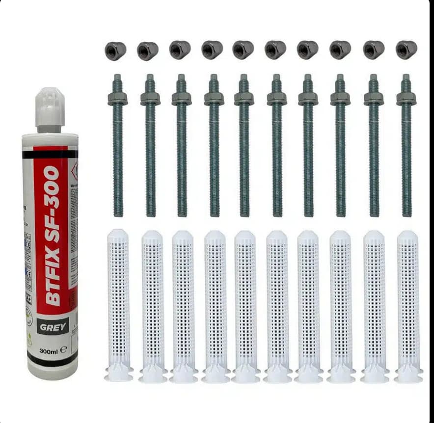

Wenn es wirklich halten soll für schwere Lasten dann ist Injektionsmörtel zusammen mit Siebhülsen die richtige Wahl. Das Bild unten ist ein Beispiel und nicht als Empfehlung zu verstehen.
des Weiteren gibt es Dübel die man mit Kleber füllen kann, google mal Siebhülse für Injektiosmörtel

Wenn das was auf dem Dübel steht, minus 15% Sicherheit, nicht ausreicht, nehme ich Injektionsmörtel.
Aber bedenke, was da steht ist als Auszugskraft gemeint, auch wenn dort Kg stehen.
Die Kraft wirkt ja sicher zu 90% nach unten und nicht direkt raus aus der Wand - von daher sehe ich hier keine allzu große Gefahr. Auf welcher Basis ist dieser Injektionsmörtel? Wirkt der irgendwie besser als Schnellzement/Mörtel? Bei eher bröseliger Wand ist es auch wichtig, das Loch vorher innen zu befeuchten - ich sprühe 1-2 Mal mit der Sprühflasche hinein - dann haftet der Mörtel besser.

Der Standard für solche Injektionmörtel sind Quarzsand gefüllte Epoxidharze. Die sind getrennt in der Kartussche und werden mit einem statischen Mischer (Düse) in das Bohrloch gedrückt.
als wesentliche Vorsichtsmaßnahme ist Hautkontakt vermeiden, ein paar Einweghandschuhe sind normal als PSA ausreichend.
Also die Kirche im Dorf lassen.

Ich habe noch nie darüber nachgedacht Schutzausrüstung für so etwas harmloses wie Injektionsmörtel zu verwenden, die wie richtig erklärt aus einem 2K Harz und Quarzsand besteht. (Es muss nicht immer Epoxidharz sein) Aber natürlich ist Schutzausrüstung nie verkehrt.
Heco ist ein Schraubenhersteller (ein guter) auch er hat " Betonschrauben" im Angebot. Die gehören aber nicht in Ziegel
Danke. Nach dem Lesen der obigen Beiträge hatte ich schon starke Bedenken ob ich die nächsten 5 Jahre überlebe, da ich vor 10 Jahren ohne Vollschutzkleidung die Befestigung meines Carports an der Hauswand mit dem Fischer Injektionsmörtel, den Gewindestangen und den zugehörigen Siebhülsen vorgenommen habe. :wink:
Habe das System auch bei der Befestigung einer Markise sowie der Halterung einer SAT-Schüssel genutzt. Klar gibt es das auch von anderen Herstellern als Fischer.
Klar muss man vorher den Staub nach dem Bohren gründlich entfernen (Bürste und Ausblasen). Nach der Anwendung des Fischer-Systems ist das auch nach 10 Jahren dermaßen fest, dass ich glaube, dass eher die Außenwand des Hauses einstürzt als als das dies aus der Wand ausbricht.
