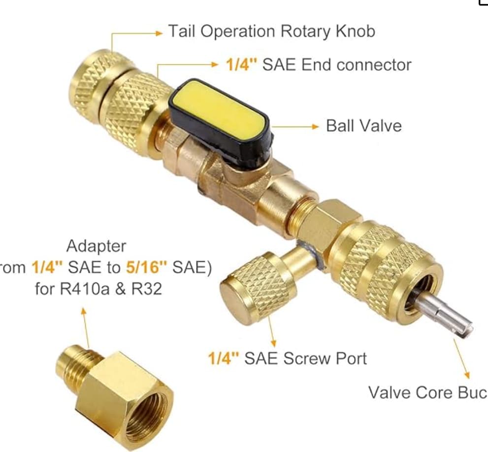

ich sehe in vielen amerikanischen Videos, dass ein Ventilkernentferner-Installationswerkzeug verwendet wird. das kommt aber in deinem Installationsbeitrag nicht vor @win.

Sowas:
Ich stelle jedoch fest, dass 3-Wege-Kugelhähne ohne dieses Werkzeug zum Entfernen des Kerns unmöglich zu finden sind. Wie installieren wir dann den Vakuummeter neben dem Serviceanschluss des Außengeräts?
Ja, das sind unterschiedliche Arbeitsweisen. In USA entfernen die oft mit diesem Werkzeug das Ventil, um zügiger das Gerät entfeuchten zu können.

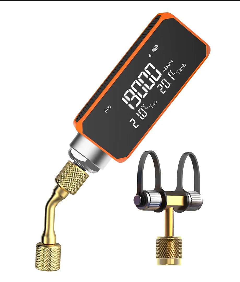

ich sehe gerade das der Elitech geräte mit einer anschluss gelieferd werden.
Dann kann ich das hoffenlich einfach zum service-port von außenunit anschliesen.
Ich habe gelesen, dass Schläuche nicht immer dicht sind, so dass diese teil dann hilft, einen besseren Messwert zu erhalten.

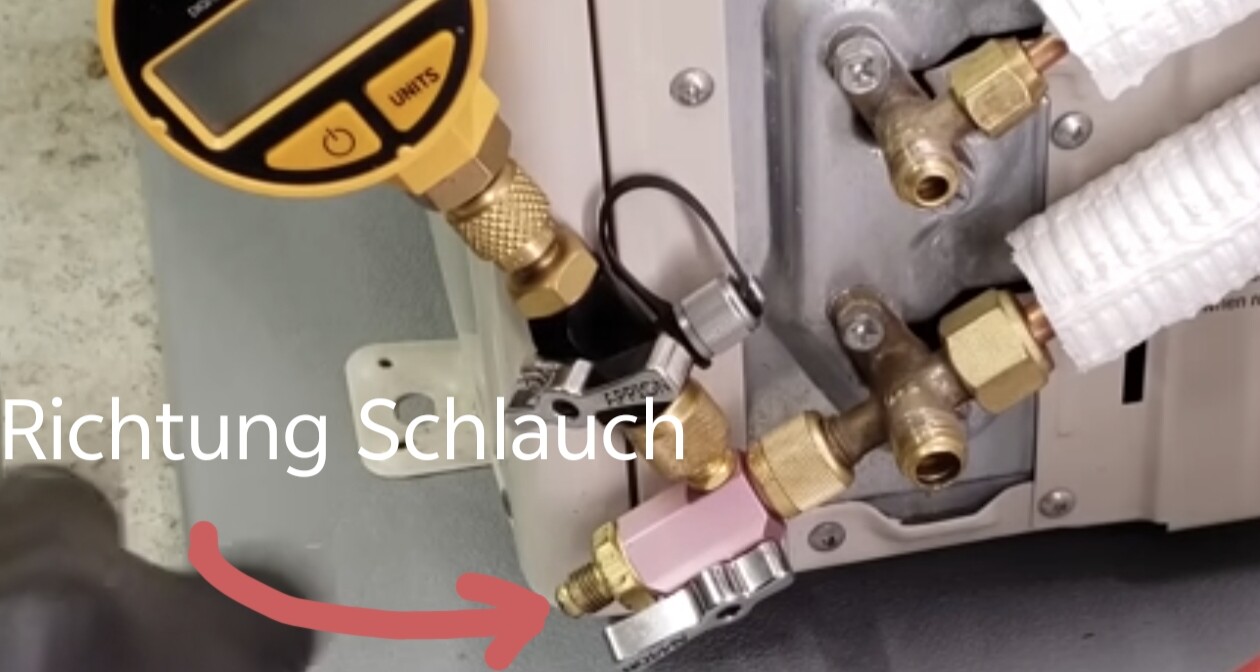

Ich habe drei von diese Ventilkernentferner gekauft. Ich glaube die funktionieren auch ohne das ventil zu entfernen..? Einfach bischen langsamer wenn ich dich gut verstanden hab, das ist aber egal. Eine auf außenunit anschließen, daran der zweite mit der vakuummess-gerät, und dan eine schlaug richtung der vakuumpumpe.
Der dritte ist nür für backup dar es billige china-teile sind.
Dann kann ich der ganze anlage vakuum saugen, und dann nür des kügelhahn richting pumpe schließen. Dan bleibt der elitech vgw-mini angeschlossen und kann ich sehen ob das vakuum stabil bleibt.
Wenn ja, aber noch nicht 100% sicher, kann ich jetzt der 2 teile(+ellitech) einfach wieder langsam entfernen? das Ventil im Außengerät dafür sorgt, dass das Vakuum stabil bleibt und kein luft dabei kommt? Dann ist dar nach nür noch das 2 ventil von kältemitte offenen und fertig..?
Bild zum beispiel mit der Ventilkernentferner, der nür für drei-wege-kügelkrahne genutzt wirden.
Wenn das Ventil noch in der Anlage ist und du keinen Ventildrücker angeschraubt hast, ist das Ventil zu und du kannst kein Vakuum ziehen.
ich war gerade dabei, den post zu bearbeiten, dass ich das gefunden habe, haha. ich brauche also einen kugelhahn mit ventilanschluss (wie in deinem post), 1/4 sae male auf 1/4 sae female. dann kann ich es vervollständigen. bin gespannt, wie alles laufen wird. für den fall einer leckage nach dem ablassen von r32 habe ich auch schon gefunden, wie ich das gas wieder in die außeneinheit saugen kann. vielen dank für deine hilfe!
Kein Kugelhahn, sondern einen Ventildrückerhahn. Du musst ja das Ventil öffnen und schließen können, ohne irgendwas abschrauben zu müssen. Ein Ventildrückerhahn sperrt selber nicht, der drückt einfach nur das Schrader-Ventil auf oder schließt es wieder.

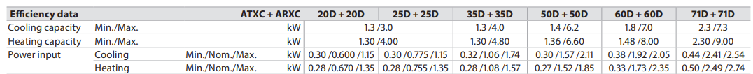

Ich habe mich endlich für den DAIKIN ATXC25D/ARXC25D und den DAIKIN ATXD35A/ARXD35A als erste 2 Geräte entschieden und werde im ein paar Tage mit dem Verlegen der Kabel beginnen. Kann ich an 1 schuko 2 oder 3 Steigleitungen anschließen? Oder vielleicht nur 1? Jeder Schuko hat die Standard-16a-Sicherung. Diese sind mit unseren Wallbox-Kabeln von 6mm2 verbunden und können die gesamte Leistung ohne probleme aufnehmen.
Ich habe diese daten gefunden:
Sollte ich die maximale Power Input als Leistung ansehen? Da es sich um verschiedene Räume handelt, die zu unterschiedlichen Zeiten genutzt werden, erwarte ich nicht, dass alle Geräte gleichzeitig die maximale Leistungsaufnahme nutzen. Möglicherweise kann ich mit Home Assistant auch steuern, dass nie alle Geräte den maximalen Stromverbrauch haben, so dass der Sicherungsschalter ausgeschaltet wird, aber ich bin immer noch neugierig auf den Verbrauch in der Praxis an sehr heißen und kalten Tagen.
2 Geräte an einer 16A abgesicherte Leitung geht noch. Die ziehen typisch maximal 1200-1600 W, was aber auch nur selten der Fall ist. Aber du musst ja WorstCase betrachten. Also hättest du maximal 3200 W, was ja noch keine 16A sind. Du solltest aber an den gleichen 16A Stromkreis dann nichts anderes mehr anschließen, was deutlich Leistung zieht.
Und natürlich nie 2 Geräte über eine Kabel-Mehrfachsteckdose anschließen.

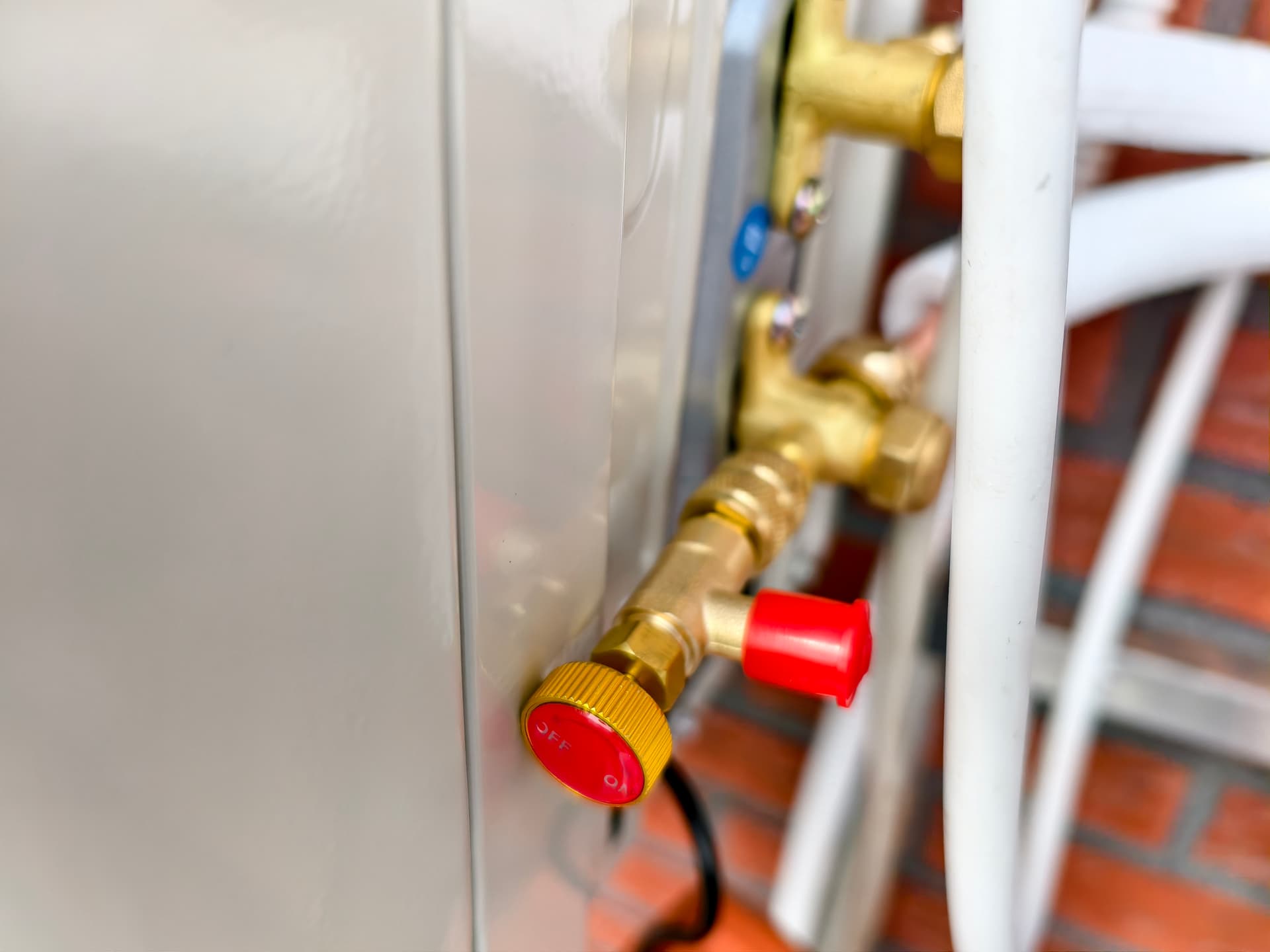

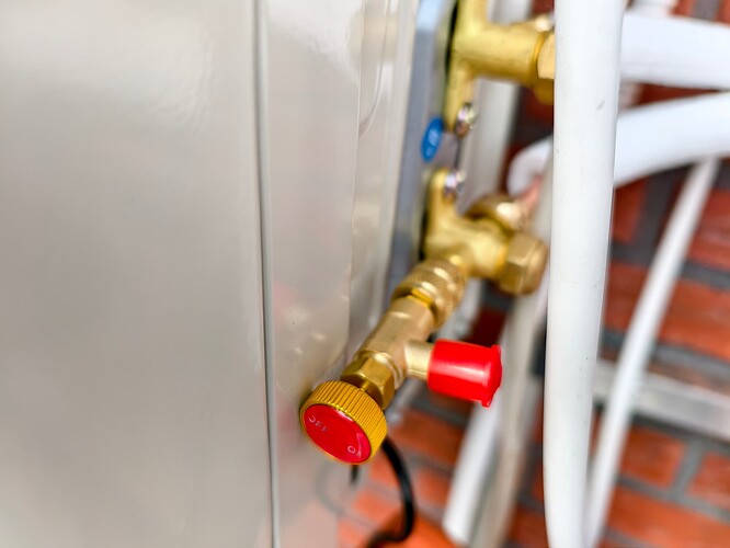

Wass kann mann jetzt machen? Das Ventilhahn passt nicht, weil das Gehäuse im Weg ist.... :confused:
Nür ein bischen, aber noch immer dreht das nicht gut.
Fails, die keiner braucht. :grin:
Ich würd den Stößel ausbauen und den Kopf abdrehen. Falls du keine Drehmaschine hast, den Kopf irgendwie wegschneiden (Dremel oder dünne Flexscheibe). Und dann nimmst z.B. 10mm Holzstab, Loch reingebohrt und auf die Stößelachse geklebt mit Sekundenkleber. Falls nicht vorhanden, ein Stück Bleistift. Viel Kraft brauchst du fürs Drehen ja nicht.
Oder anders herum: Verkleidung Anlage abbauen.
Was mich wundert: Du bist ja nicht der erste mit einer ATXD oder ATXC. Was ist an deinem Ventildrücker anders, dass das nicht passt? Seltsam.
Ist das die ATXC oder die ATXD? Oder passt es bei beiden nicht?
Nachtrag: Mit etwas Glück kannst du das Rändelrad ganz einfach auch abschrauben, schau mal hier:
Danke! Ich habe der 2 schrauben enfernt und Ich könnte die ganze Verbindung/Kopfer herausziehen.
