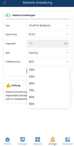

ich habe eher das problem wie oben schonmal beschrieben das sich mein speicher nur noch bis 30 % entlädt. egal was ich einstelle.
habe ihn auch schon 2 mal komplett vollladen lassen aber das hat auch nix geändert.

Ich hatte das ähnliche Problem, dass sich der Wert für den Entladeschutz irgendwie addiert hat. Hatte zu der Zeit sowohl die MIC Power als auch die SPAUN App auf dem Handy. Habe die SPAUN gelöscht und nach ein paar Neustarts ging es dann wieder.
Was bei mir immer wieder passiert ist, dass sich die Batterie über die Nacht/Abend aktuell bis zur Schwelle entlädt und dann dort auch verbleibt. Sobald aber die Sonne am nächsten Tag auf die Paneele scheint wird erstmal 4% in der App angezeigt. Hat das auch jemand beobachtet?

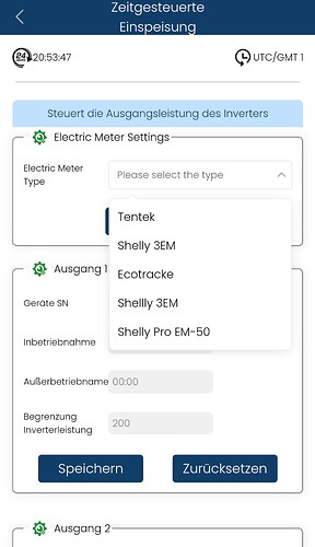

In der neuesten Beta von Tentek sind nun SoC Level einstellbar sowie Auswahl Smartmeter.
Und hier die SM Auswahl...

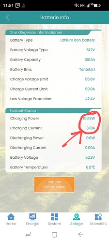

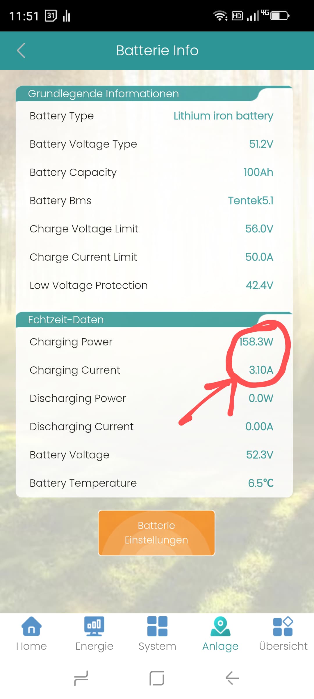

wenn man auf der anlagenseite auf die Batterie klickt kann man dort die angeblichen echtzeitdaten zum Laden und Entladen anschauen diese Stimmen immer nicht mit den angezeigten werten auf den Grafiken überein
ich weiß nicht welche Anzeige ich nun glauben darf ein entsprechendes Messgerät hängt noch in der Warteschleife.

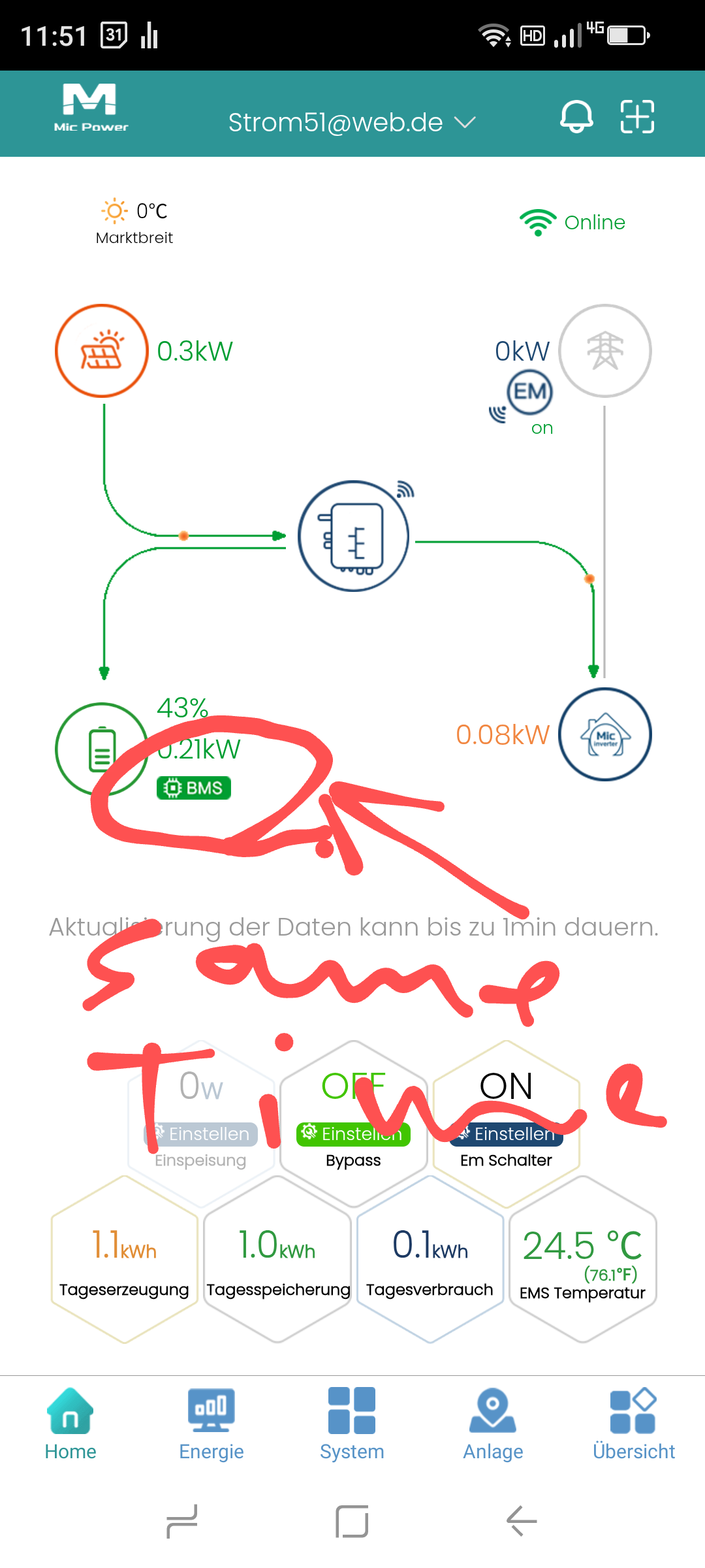

auf diesem Bild sieht man was Solar erzeugt wird und was im Akku ankommt ohne dass ein Verbrauch stattfindet weil ich das auf 30% eingestellt habe (also zwischen 30 und 40% wird der Akku erst einmal geladen um dann ab ungefähr 40% auch den hausbedarf mit abzudecken)
könnte ich auch 25% einstellen dann würde es ab 35% erst losgehen.

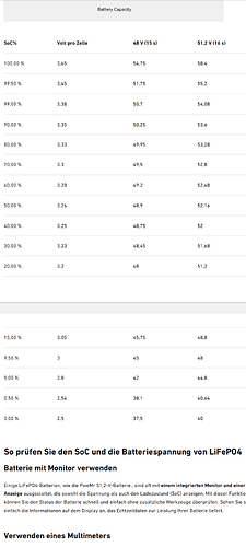

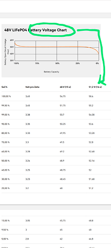

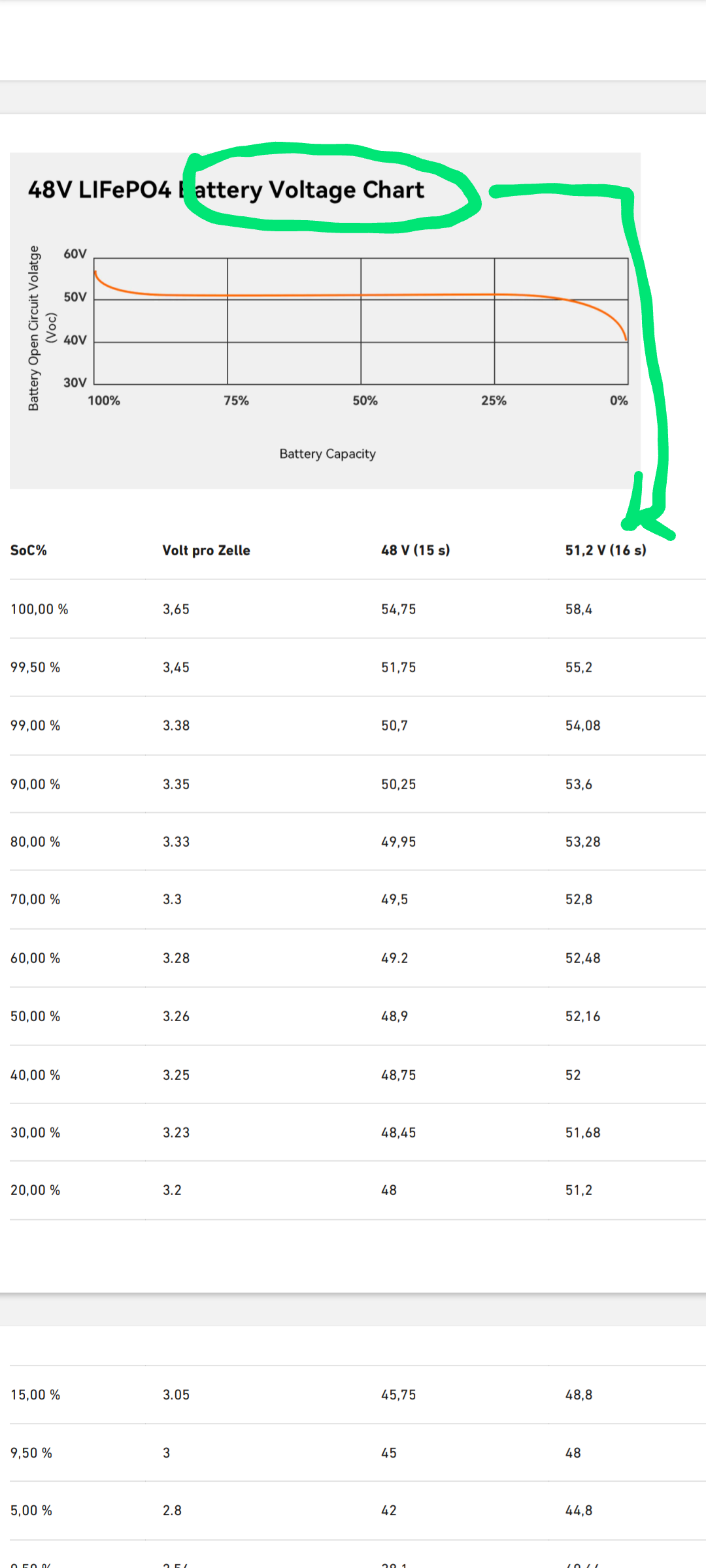

ich habe mir eine Liste besorgt wie die ladezustände das entsprechenden Akkus bei entsprechenden Volt Zahlen eigentlich sind bei 20% ist er im Prinzip schon leer. ich werde das mal verlinken wenn ich wieder aus dem Krankenhaus raus bin also heute Abend oder morgen will nur sagen deswegen habe ich 30% als batterieschutz eingestellt.
die letzten zwei Bilder verdeutlichen mein Problem der Diskrepanz zwischen solareintrag und batterieladung und den unterschiedlichen Anzeigen dazu welcher kann ich trauen?
In der App kommen zwei Faktoren zum tragen, die das reale Bild verfälschen.
  1. Cloud
  2. Gerundete Werte
Gerade im Homescreen sind die Werte nicht zu gebrauchen. Daher lieber, wenn überhaupt, die Daten aus der Batterieanzeige nehmen. Am besten sind jedoch die Werte, die man direkt am Speicher Mittels USB to RS485 Adapter ausliest. 1. Echtzeit und 2. sehr genau. Bei den neuen FelicitySolar ESS Speicher, kann man diese werte auch direkt über die FelicitySolar App auslesen.
wenn ich jetzt die Werte aus der batterieanzeige verwende dann habe ich zum Teil 30/ 40% weniger Eingang in den Akku als das was die PV-Module hergeben
15% lasse ich mir ja noch gefallen das kann durch alles mögliche verursacht werden aber dann doch so viel? je höher die Spannung und die ladeleistung desto geringer wird dieser Wert allerdings.

Immer abhängig von Ausrichtung, Sonnenstand etc. Aber ja, die höchste Effizienz hast du nun mal, wenn die sonne voll drauf steht (wie im Sommer). Bei 180W Eingang kannst du keine 99% Effizienz erwarten.
