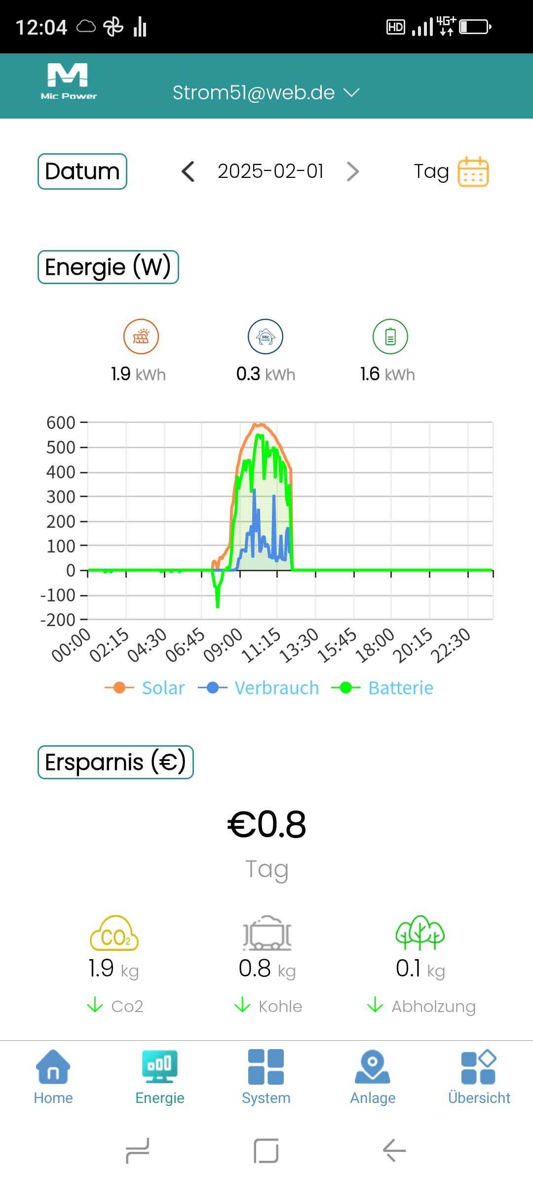

schon klar... trotzdem möchte man meinen dass von 500 Watt die von oben kommen wenigstens 450 unten ankommen..
Aktuell waren es heute bei 600 Watt von oben, ca 500 die unten rein gegangen sind.
Das ist eigentlich gerade noch erträglich, wie wohl ich es trotzdem als hoch empfinde.

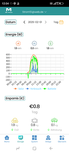

Habe gestern immerhin drei kilowattstunden geerntet das ist für den letzten januar-tag ein richtig guter Wert bei 1600 installierten Watt.

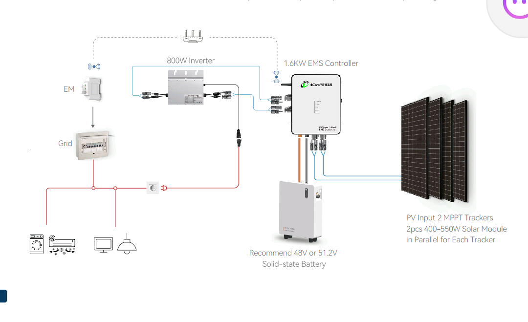

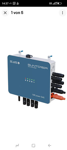

Ich habe das eben auf Benutzerdefiniert umgestellt und siehe da ,..................das was von oben kommt kommt auch unten an es liegt also eindeutig an der Betriebsmanagement-System-Einstellung.Kann man nur auf ein Update hoffen ,ich würde behaupten dass das für die felicity Akkus und deye Akkus entsprechend auch zutrifft (die sind sicherlich alle vom selben Hersteller) anbei noch ein Bild wie das neue System von denen aussieht was wahrscheinlich umgelabelt in den nächsten Wochen hier auf dem Markt kommen wird.
Kommt das Bild direkt aus China von Tentek oder von Spaun?
Service reden wir von Marsrock, Tentek oder Spaun?

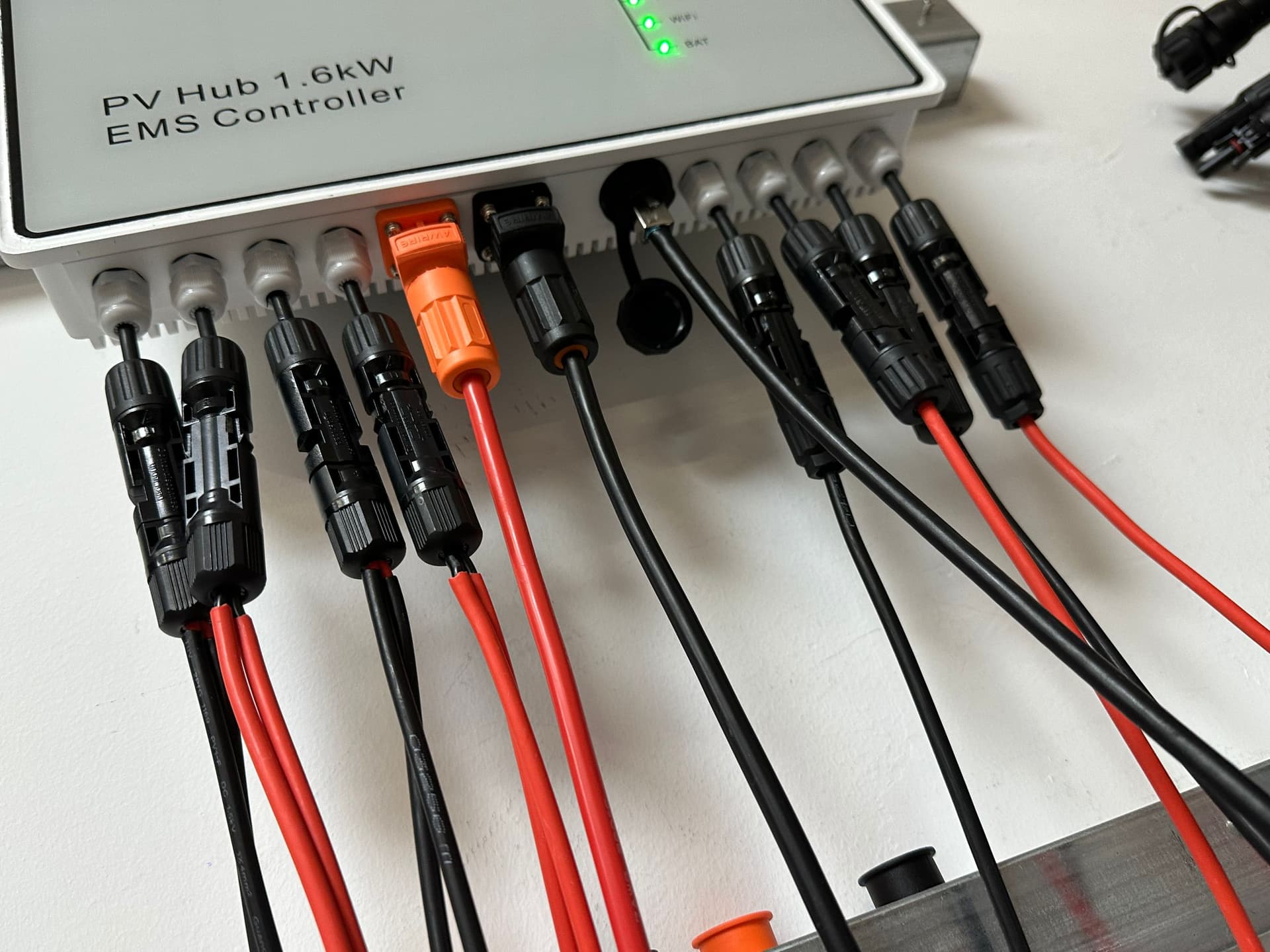

ein Video hätte ich auch noch vom Verkäufer aber ob ich das hier einstellen kann weiß ich nicht... jedenfalls hat mir der Verkäufer versichert dass die Anschlüsse dieser Geräte mittlerweile alle flexibel sind ich finde sie eher ein wenig billig gemacht.
Kabel könnten länger sein aber egal sie können nicht mehr abbrechen
das ist angeblich der Hersteller tentex Spaun oder marstec sind alles die gleichen Geräte.. oder eben AP...

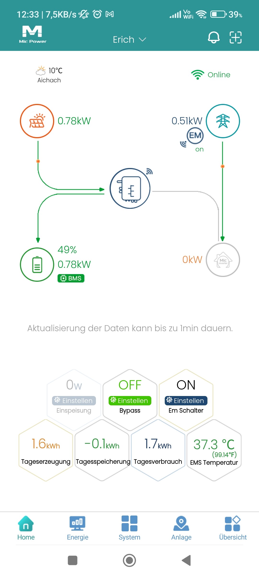

so sieht die ladekurve des balkonkraftwerks heute aus nachdem ich das tentec BMS ausgeschaltet habe und eigene Werte (nur minimal verändert) eingegeben habe eine idealkurve von gestern nicht so ideal
Man sieht schon den Unterschied wegen defusem Licht. Denke du hast heute nicht die gleichen Bedingungen wie gestern. Ps. Von welchem Händler stammt das Foto bzw Video? Und jönntest du mir das.vielleicht via PN zusenden? Bin gespannt, wie der EMS in gänze aussieht.
Über welchen Verkäufer reden wir hier und was bedeutet AP?
Was auffällig ist an dem Foto, dass sie anscheinend 2x Kabel an einen MC4 gecrimt haben :face_with_peeking_eye:.
AP... sorry dicke Finger... die Bilder werden es erklären schau einfach bei Ali nach wenn du willst kann ich dir per PN auch gerne die WhatsApp Nummer von denen geben dann empfehle mich bitte weiter bzw beziehe dich auf mich auch wenn ich mit Sicherheit ein schwieriger Kunde für den bin weil ich den Kleinigkeiten nachgehe :face_with_peeking_eye::joy:

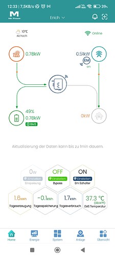

ich habe meinen Speicher auf 30% eingestellt ,wenn man einmal eine entsprechende Tabelle konsultiert ,dann sieht man aufgrund der Spannung ,dass die 30% tatsächlich nur 5% entsprechen. Deswegen gehen die Wechselrichter auch immer aus .Unterhalb von 30% entlädt sich der Speicher über das verbaute BMS mit der Zeit selber ,wie gesagt die 30% sind tatsächlich nur 5%. Die Ladekurve ist extrem steil. Egal ob tentec Spawn und wie sie alle heißen alles der gleiche Hersteller sie oben. Lediglich die App dazu sieht ein wenig anders aus, ist aber auch die gleiche. Ich empfehle die Mic Power App. Ansonsten funktioniert das System hervorragend so lange wie die Sonne da ist. Bei mir seid Mitte Februar völlig komplikationslos und davor hat der Akku ein wenig rumgezickt aufgrund des oben genannten Problems.
