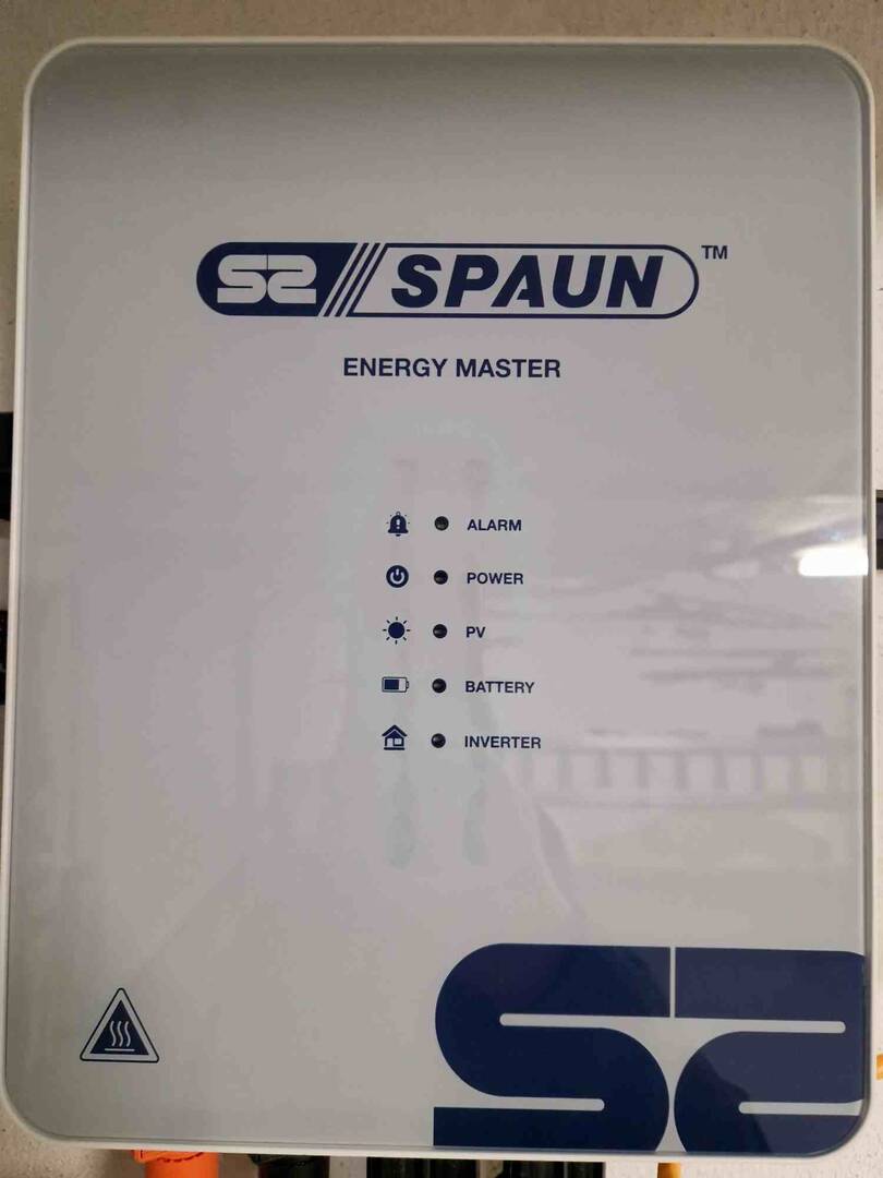

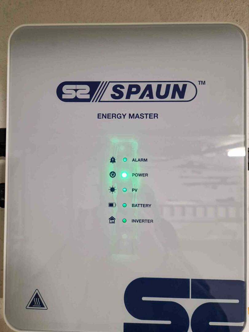

Hallo zusammen, ich hab mir vor 3 Monaten den energy Master mit dem 8kw Speicher gekauft. Ist auch super gelaufen! Nun ist mir heute aufgefallen das der Energy Master offline ist. Am energy master blinkt sehr schnell Power und der Speicher ist aus. Schalte ich den Speicher ein, blinkt die letzte leuchte am Speicher rot und schnell und der powerknopf leuchtet durchgehend. Am energy master ändert sich nichts am Status. Eigentlich müsste das System auch laden.
Laut Beschreibung nichts schlimmes aber die Situation ändert sich nicht auch wenn die Sonne scheint!
Schon mal wer gehabt?
Vg Bastian
das selbe hatte ich vor Monaten auch mal, da mussten die von Dura wohl wieder die Software oder so neu aufspielen. Schau mal ob das auch in der Nacht passiert ist wo er offline ging.

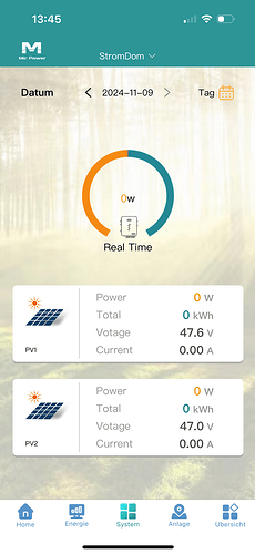

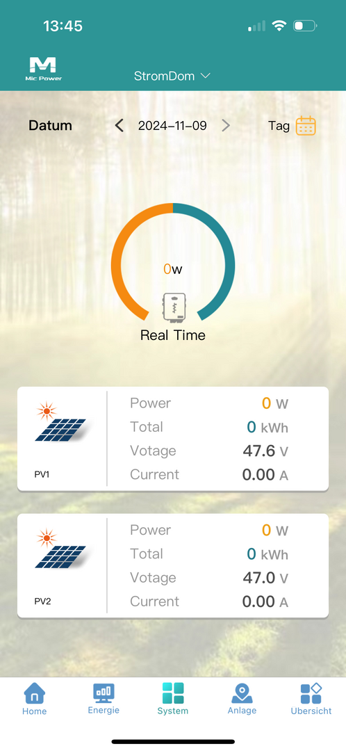

Habe den selber Akku(z.Zt. 4%) und aktuell wird über die Platten am EnergyMaster nichts produziert, Spannung wird aber von ca. 48V angezeigt.
Habe die Platten am AP Wechselrichter angeschlossen und dort wird Strom erzeugt!
Denke das es alles mit dem Akku zusammenhängt… hat evtl. jemand so ein Problem schon mal gehabt?
Hallo @solardom

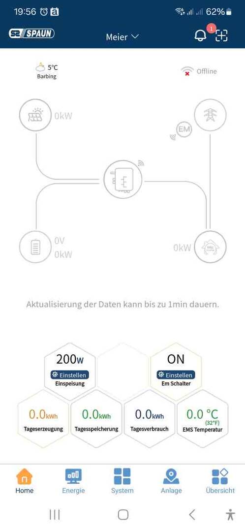

Bei mir ist das ganze System offline.
Ich schreib Dura Solar mal an.
Danke

Ich war nach meinem Problem weiter oben mit Dura Solar in Kontakt. Bei mir war der Energy Master defekt. Mit einem Austauschgerät funktioniert wieder alles, außer die Verbindung zum EcoTracker.
Hat aktuell jemand das gleiche Problem, dass der Eco Tracker einfach nicht erkannt wird? Laut Dura Solar sei das Problem bekannt und es würde an irgendwelchen Servern liegen, was ich nicht nachvollziehen kann.
Vielleicht steht ihr ja aktuell vor dem gleichen Problem.

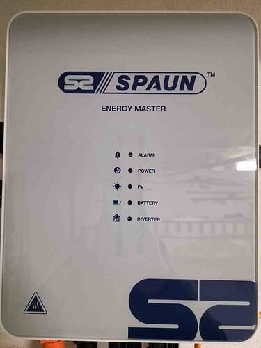

hallo ich hatte ebenfalls schon mal das Problem, dass meine Anlage auf offline ging und dann nicht mehr zu starten war. Der Master erkannte die übrigen Komponenten nicht mehr. Ich habe den Master zu Dura Solar gebracht und wahrscheinlich wurde ein Reset gestartet und dann ging das wieder einwandfrei, Leider habe ich das Problem seit heute wieder. Die Anlage ging heute Nacht auf offline und läßt sich nicht mehr starten. Es scheinen nur noch die ersten zwei LED und blinken stark. Eine Verbindung zu den Modulen, dem Wechselrichter und der Batterie funktionieren nicht mehr. Die Batterie ist bei 80 Prozent und den Wechselrichter habe ich getestet und der funktioniert. Ich habe Dura Solar angeschrieben. Ich hoffe, dass sie wieder so freundlich sind und mir den Spaunmaster neu starten. Guß
