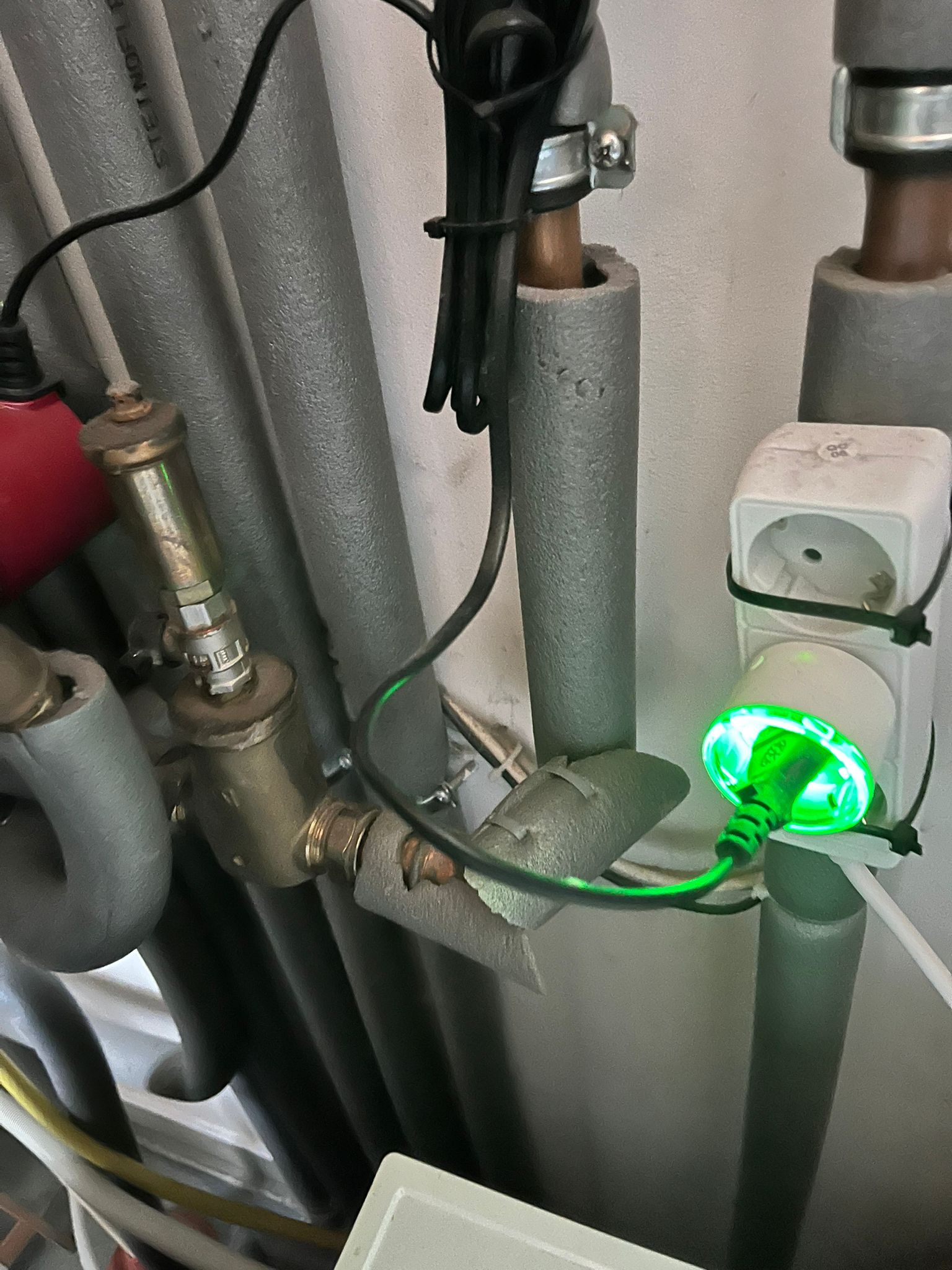

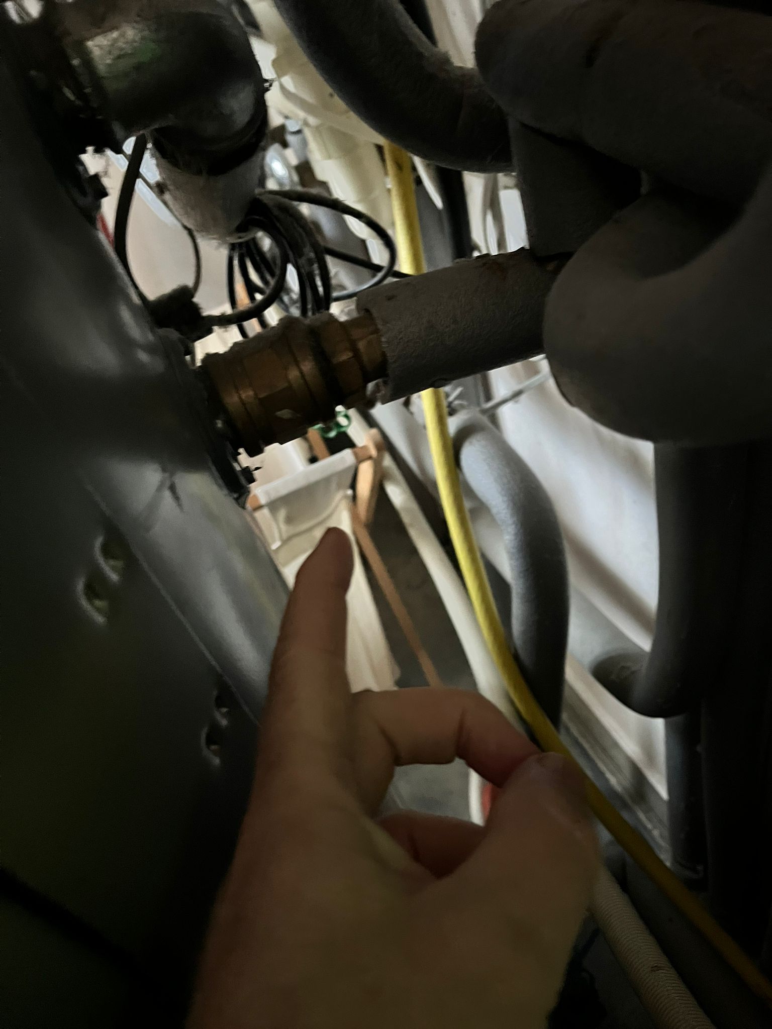

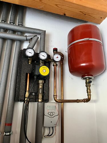

Idee:
Wenn ich die Solarthermie entferne… dann habe ich ja immer noch die Infrastruktur der mit Solarflüssigkeit gefüllten Installation da:
  • Schleife im Warmwasserboiler
  • Pumpe für die Solarflüssigkeit
  • Temperaturanzeigen
  • Ausgleichsbehälter
  • Sicherheitsventil
  • es ist ja bis auf einen Entfüfter und den Durchhlauferhitzer alles da.
wenn man - vereinfacht gesehen- Zu- und Rücklauf zu den Solarplatten kappt und dort einen Durchlauferhitzer einbaut der sich überschussgesteuert über 3 Phase zuschaltet…dann sollte das ja in der Funktion sie Solarthermieplatten ersetzen.
Die Pumpe müsste man von der Solardiffudanzsteuerung trennen und separat ansteuern, würde ich über Shelly realisieren. Ist ja nicht schlimm.
Genau wie eine mehrstufige Sicherheitsabschaltung. Geht mit Sensoren ja einfach umzusetzen.
Was haltet Ihr von der Idee? Umsetzbar?
Dazu habe ich mal ein Bild erstellt und auch von der bestehenden Installation ein paar Fotos gemacht.

In Summe ist doch egal wie meine Solaranlage aufgebaut ist, mir gehts kann man die bestehenden Thermie mit Durchlauf ersetzen?
Kann man bestimmt.
Na ja, wie du schon geschrieben hast, anstelle der Kollektoren macht einen Heizstab rein, die alte Steuerung kannst sogar noch nehmen, die weiß ja nicht das jetzt der Heizstab die Kollektoren ersetzt. 1,5kW ist zwar nicht wirklich viel, aber wenn es da ist. Musst mal ausrechnen wie schnell deine pumpe dann laufen darf, damit auch warmes Wasser hinten raus kommt. Gibt auch Schwerkraftlösungen, die alleine durch den Heizstab den Wasserfluss erzeugen, aber dazu brauchst einen alten Heizungsbauer der das noch kennt. Besser würde eine BWWP sein, viel effektiver als der Heizstab und braucht auch nicht viel Platz, nur genug Raumluft. Gibt es auch von einigen Anbietern ohne Speicher, den kannst dann anstelle der ST anbinden.
Das sagt so gut wie nichts aus.
Ansonsten kannst Du das sicherlich umsetzen.
Hallo Stephan,
wenn ich dich richtig verstanden habe, willst du deine Solarthermie Anlage durch PV ersetzen? Der Überschuss soll dann in einem Durchlauferhitzer verbraucht werden, den du als Ersatz für die Solarthermie verwendest?
Kurze Antwort auf die Frage Ob das umsetzbar ist:
Ja, aber :blush:

  1. Effizientes Heizen ist mit elektrischen Heizgeräten (ohmsche Lasten) nicht wirklich möglich, Also elektrische Durchlauferhitzer und IR Panels sind ineffizient weil du aus der Sonne nur den Wirkungsgrad deiner PV Module verheizen kannst
  2. Eine Solarthermie Anlage hat bei optimaler Einstellung einen Wirkungsgrad von annähernd 100% bei der Annahme von 1000W/m² und wenn die Pumpe mit Solarstrom betrieben wird.
  3. Eine Wärmepumpe kann je nach Arbeitszahl aus deinen 23-24% Wirkungsgrad von den PV Modulen über 100% machen und somit einer Solarthermie Anlage ersetzen. Je nach Ausführung kannst du so effizient deine Primärenergiekosten senken.

Ein Gedanke zur kurzfristigen Hilfe:
Beim nächsten Reinigen des Heizstabes ist der ja draußen. Die Opferanode baust du auch aus. Vorher hat du dir eine Opferanode als Kette besorgt. Aus Edelstahl baust du dir eine Vorrichtung, die im Speicher die Kette zur Seite zwingt. Du kommst von oben und von der Seite dran. Ist ein Gefummel, lässt sich aber machen zB. mit so einer Aufhebhilfe für Senioren….
Alternativ: aus Edelstahl baust du dir ein “Dach” über den Heizstab, dann brauchst du den nicht mehr zu reinigen. Das Dach befestigst du am Heizstab in dem Teil, der nicht heizt. Bei dieser Alternative musst du aber auf einiges achten.
Einen Durchlauferhitzer halte ich nicht für sinnvoll, da SCOP kleiner 1. Eine Poolwärmepumpe, z.B. im Dachboden, mit scop > 3 ist da sinnvoller, Leotungen liegen ja schon…
