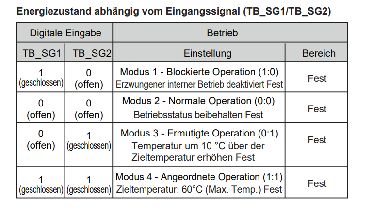

Da kann man sich immer noch mit shellys helfen. Shelly an den SG ready kontakt und Ansteuerung über HA.
mit einem Shelly kann ich nur an und ausstellen. Das mache ich mit x Geräten schon. Mit Modbus kann ich die Leistung entsprechend dem verfügbarem Überschuss steuern. Viel besser.
Korrigiert mich wenn ich falsch liege.
Wenn dein Endgerät SG Ready Eingänge hat, kannst du mehr als nur An/Aus, es gibt je nach Anzahl der Eingänge bis zu 4 Betriebszustände die abgebildet werden können. Hier mal ein Beispiel von der LG BWWP.
Ob das nun einfacher ist als Modbus kommt auf den Anwendungsfall an, wenn es aber nur stumpf darum geht den "Turbo" einzuschalten ist ein Shelly in HA schneller und einfacher als die Modbus Kommunikation aufzubauen.
Bei WR, Ladegeräten oder einer LWWP wie die Avarma sieht das anders aus.
