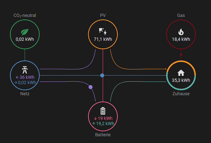

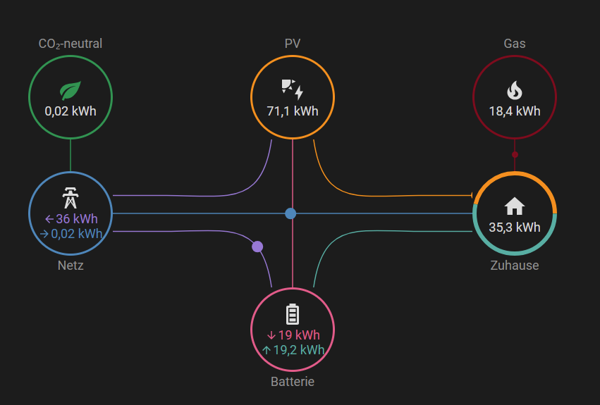

So ich wollte mal wieder Rückmeldung geben gestern und auch heute 2 sehr Sonnige Tage und die Grafik spricht für sich , würde ich immer noch Holzheizen wären die Speicher in der Regel sovoll das die ST kaum was bringen würde, aber so kommt einweiterr positiver effekt dazu die Wärmepumpe blieb komplette 6 Std aus, verbrauchte keinerlei Strom zum Heizen den das machte die ST Anlage , für mich ist definitv die ST nlage weil im Bestand eine Super Wärmequelle sie kostet kaum Strom ist somit ein istsowiesodagerät Ich musst die ST Pumpe sogar mit dem Durchfluss verdoppeln da die ST knapp an die 100°C ging hier werde ich mir aber bei gelegenheit eine neue mit PWM Steuerbare Umwälzpumpe holen somt kann ich dann auch den Durchfluss automatisieren im Winter Wenig im Sommer je nach Leistung viel, ja das kostet wieder Geld das stimmt aber dafür wird die ST Anlage dann auch Smart und Steuerbar.
Wer es hat und mit Holz heizt, war es eine super Ergänzung und wenn es läuft, ist es das auch noch. Aber... die gleiche Sonne hat mir gestern Heizung, WW, Akku und das Auto geladen, dabei sogar noch 2,70€ gebracht... nur mal so am Rande.
Gasverbrauch 18,4 kWh ? Oder ein Heizstab in der Gasheizung?
Ich habe vor ca. 1,5 Wochen wieder komplett von Gasheizung auf LWWP umgeschaltet.
Leider kann man das nicht umbenenen das ist die WP
Die gleiche Sonne hat bei mir gestern 20 kWh Strom und 27 kWh Wärme gebracht. Allerdings ist das Verhältnis 28 PV-Module zu 5 ST-Module.

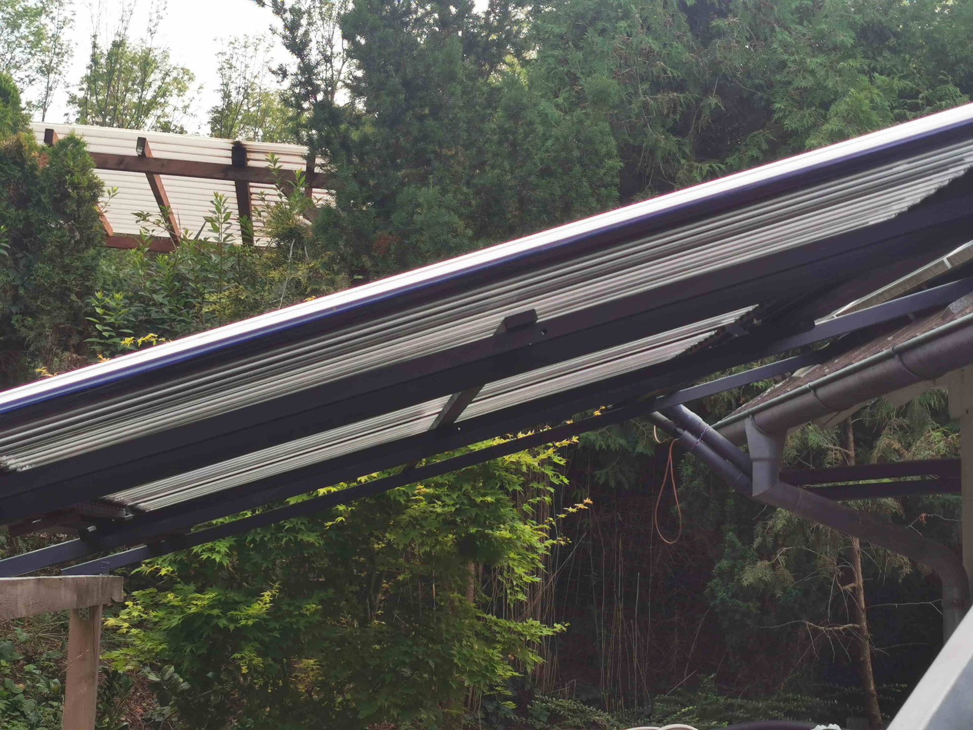

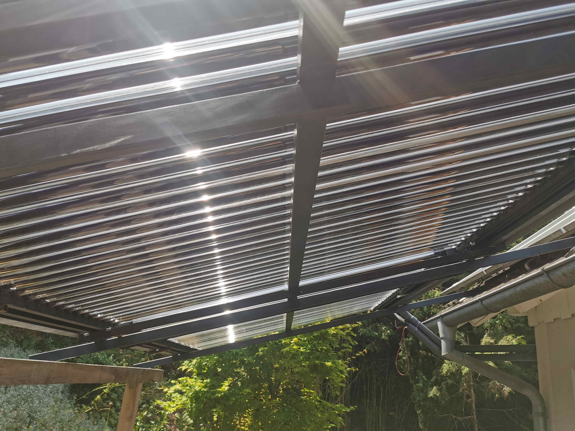

Ein fröhliches Hallo die Runde, auch ich möchte meine Erfahrungen einbringen.
Habe seit 1998 eine ca. 9 Qm Wassersolar Anlage von der ich ab den ersten Tag begeistert bin.
Vorab, ich führe keine Aufzeichnungen oder schreibe meinen Ertrag mit bzw. habe ich mir jemals meinen Ertrag angesehen. Mein Installateur hat dies aber gemacht und nach ca. 2 Jahren selbst ( bei ihm zuhause) eine Wassersolar Installiert. Irgendwann um 2005 kam eine Erweiterung auf 29 qm.
Im Winter ist dies eine Heizungsunterstützung und im Sommer ab April etwa wird der Pool mit ca. 20 qm Wassersolar über Wärmetauscher aufgeheizt. Ich persönlich bin von der Einsparung überzeugt, bereue keinen Augenblick diese Investition. Wenn gewünscht gehe ich gerne mit mehr Infos über meine Anlage ein. Ich schätze dieses Forum sehr, viele Teilnehmer haben sehr gute Ideen die von andern ganz oder Teilweise auch Umsetzbar sind. Also nicht abhalten!

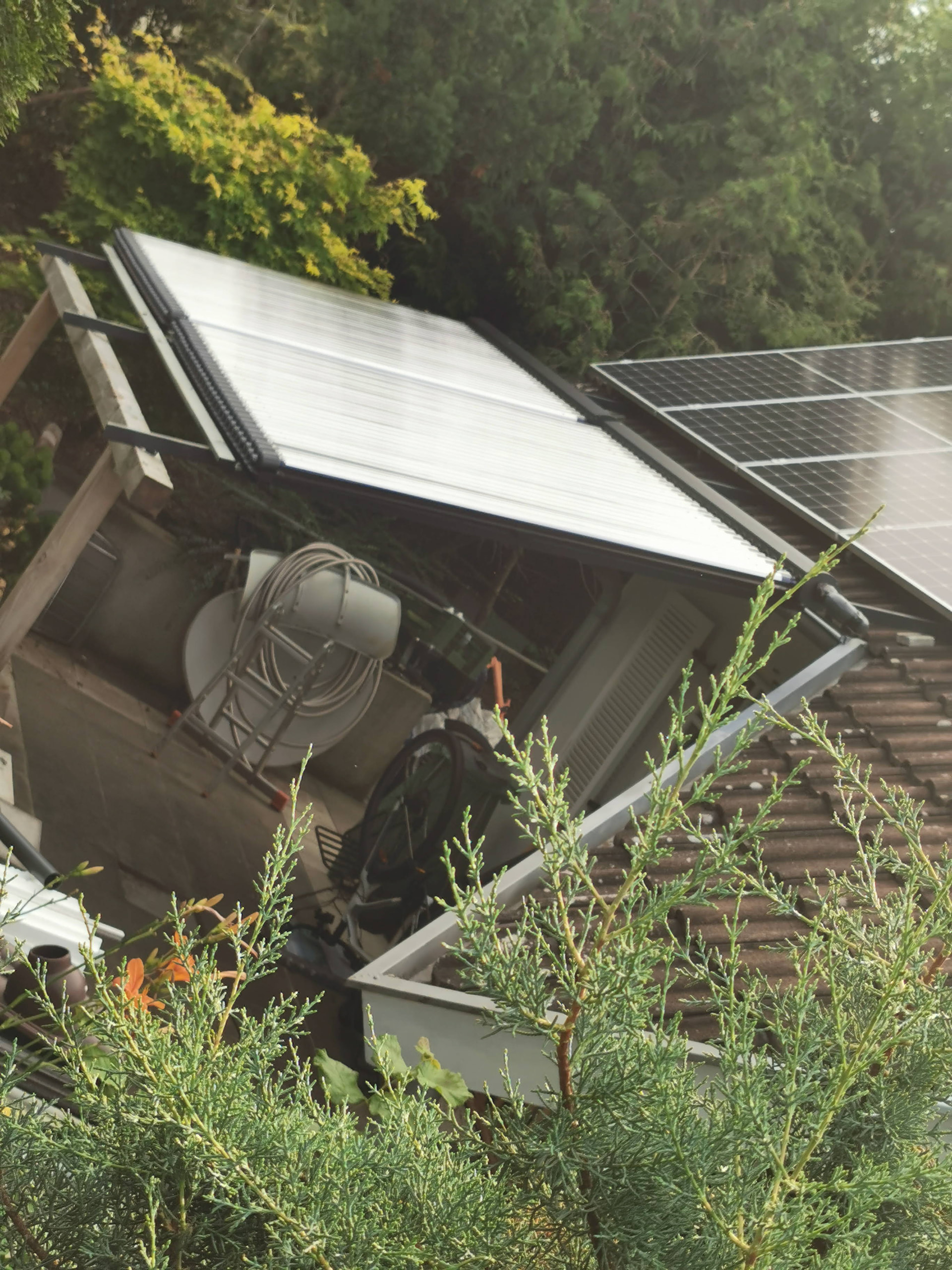

Hast Du ergänzend auch PV oder steht die ST da am Dach im Weg?
Seit einer woche hab ich auch wieder massiv viel PV Strom. Ab gestern mehr, als ich benötige. Die split klimaanlagen sind im leerlauf Betrieb. Und wenn sie mal laufen, damm mit 30 prozent demand und super gutem cop faktor. Mein solarthermie brauchwasser bingt überhaupt nix. Muss ja auch nicht. Mir reicht es, wenn ich über 4 monate das wasser heiss bekomme. Ab jetzt bis ende oktober hab ich genug eigenen strom. Jetzt in der übergangszeit reicht es auch für die split klimaanlagen. Früher hab ich mein holzofen in der übergangszeit geheizt. Das holz wird jetzt auch noch gespart.
PV Anlage und solarthermie sind brutal verschieden. Ich hab das einträchtig auf gleichem Dach nebeneinander.
@jensdecker
Ich habe seit etwa 19 Jahre bereits PV. Mit 10 KW Peak begonnen vor ca 4 Jahren erweitert und auch PV Speicher dank diesem Forum . Mein Ziel ist 100% Autarkie , ohne dass ich alles rechne ob dies auch sinnvoll ist.
Die ST (Solar Thermie) steht vor der Terrasse exakt Südausrichtung, bringt meines Erachtens sehr Viel. Vor allem ab ca. März bis ende Oktober ist die Warmwasserbereitung und Heizung kein Thema mehr. Hauptheizung ist eine Wasser Wasser Wärmepumpe die seit knapp 20 Jahren Klaglos seither ihren Dienst erledigt. Ist aber nur ab Mitte Nov. bis Ende Feber in Betrieb. Ab dann nur mehr ST und Splitklima.

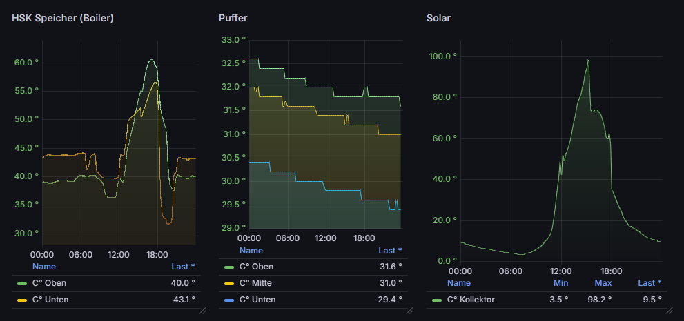

Kann dir sagen, im Sommer so viel, weil der Puffer bei 90°C ordentlich was abgegeben hat... da sehen die Zahlen auf dem Ertragszähler natürlich super aus.
Um da 2,5kWh Strom für die WP pro Tag zu sparen? Die Zeiten sind vorbei, vor 20 Jahren eine gute Lösung.
