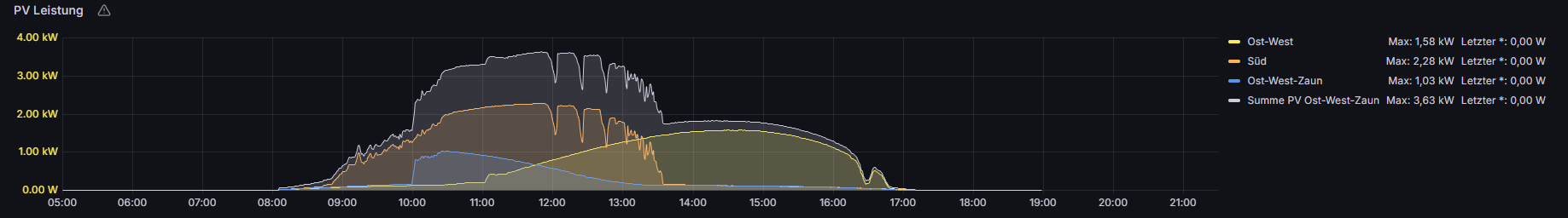

Hier mal das Diagramm meiner 9 kwp Anlage je 3 kw Ost Süd West der lange gelbe Bogen ist die West seite lasst euch von der Bezeichnung nicht beirren die muss ich noch ändern bzw wieder ändern. Das orangfarbende ist die Südseite mit den Zacken da wird sie teilweise vom haus Dach verschatet die Südseite ist auf der Garage die leider tiefer ist.

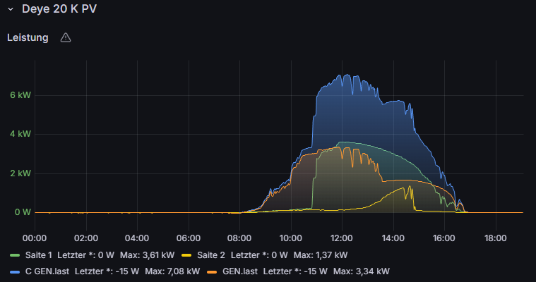

dazu hier der Deye an dem auch der Piko mit hängt am GEN eingang mein 60kWh Akku wird nicht wirklich voll aber egal ich hoffe meine neuen 500W module kommen Bald dann schauts auch anders aus.
Die ganzen Tage mit diffusem Licht produzieren hier doch auch. Müsste man sich mit pvgis anschauen. Das wird deutlich mehr sein.
