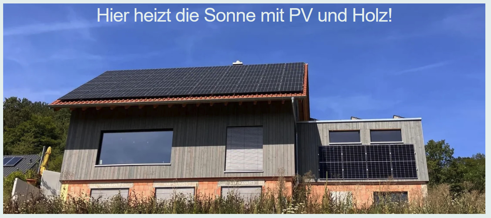

scheint noch von ST überzeugt zu sein, aber auf seinem Haus auf der Südseite nur PV zu sehen
