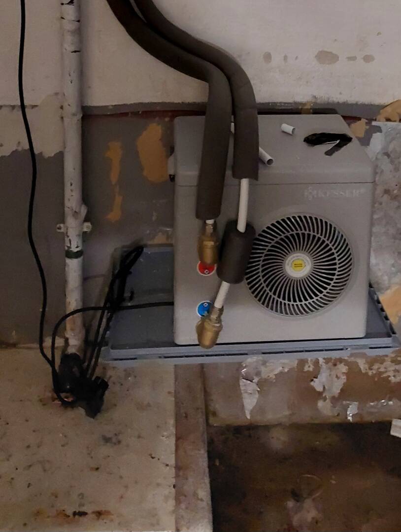

Bitteschön, (vom Aufbau) direkt über dem Pumpensumpf montiert, damit das Kondensat weg kann. Die steht auf einem Eurobox Deckel als Kondensatwanne.
Habe ich mir bei ihm Abgeschschaut
https://youtu.be/uZ1GA-IJbBM?si=SECeFzd_BdLEIGK_
Wenn jemand das nachbauen will, der Keller darf nicht zu Kalt sein( am besten 15°C oder mehr) , sonst macht die Pumpe dicke backen (Überdruckabschaltung)
Und anstelle der 1" Bögen lieber flachdichtende Pumpenverschraubungen nehmen, dann ist es auch sofort dicht...
