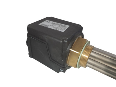

möchte dann auch meine Erfahrungen beitragen:
ich habe einen 300l Warmwasser-Speicher von meinem Vorbesitzer im Haus übernommen, der ziemlich gut gedämmt ist. Ein Kumpel hat mir dann den Heizdraht von Solarbayer eingebaut:
Gibt aber wahrscheinlich auch andere gute Geräte, sind 4,5kW, dreiphasig. Wie das innen drin genau im Wassertank verbunden ist weiß ich nicht.
ich hab ne PV mit 20 kWp und bin bei Tibber, also dynamischer Stromtarif.
Wenn ich 10 Min. heiß dusche muss ich mit ca. 4kWh nachheizen um die vorige Temperatur wieder herzustellen.
Wenn ich ich bei etwa 65 °C bin und meine Frau und ich duschen an 2 aufeinanderfolgenden Tagen dann reicht mir eigentlich die Wassertemperatur bis die nach dem 2. Duschen auf etwa 30 °C und dann zu kalt wird. Muss also alle 2 Tage kucken dass mal hochgeheizt wird, entweder durch die PV oder durch Tibber wenn Preis niedrig.
Wir haben sonst Gasheizung, die könnte das natürlich auch machen aber ich hab sonst Wärmepumpen und E-Auto und schaue dass ich alles mit Strom mache und die Gasheizung nur bei wirklich kaltem Wetter laufen muss.
An dem Heizdraht sind 3 Schalter für jede Phase dran. Ich hab leider keine Io-Broker Steuer o.Ä., das vielleicht für die Zukunft. Momentan steure ich das noch händisch. Wenn ich einigermaßen PV habe gebe ich 1,5kW frei und lasse dann über den ganzen Tag reinheizen. Wenn ich nachts bei Tibber ne Stunde nen guten preis hab geb ich 4,5KW volle Pulle rein, ist aber natürlich auch etwas umständlich immer selbst händisch da ran zu müssen. Hab neulich mal abgeschätzt dass zwischen 30 °C und 65 °C etwa 7 bis 8 kWh Differenz ist. So ein Wasserspeicher ist also bestimmt ne günstigere Investition als ein Batteriespeicher mit dieser Kapazität.
ist aber ne schöne verschiebbare Last neben meinem Akku-Speicher und E-Auto, die man bei Sonnenschein voll machen kann und die dann 2 Tage hält.
Hast du mal die Verluste in kWh pro Tag gemessen? Das wäre für eine Betrachtung dieser Möglichkeit interessant.
also ich hab nochmal im Detail nach geschaut und letzte Nacht auch gemessen:
von 30 auf 60 °C Celsius hatte ich 7,09 kWh gebraucht mit dem Heizdraht, was 4,23 °C pro kWh entspricht.
Und gestern abend 23:00 hatte ich im Speicher 65 °C, heut morgen um 6Uhr 63 °C, is also tatsächlich etwas runter gegangem, Außentemperature war bei 4 - 6 °C, steht im Keller und da ist es solala gedämmt.
Die Verluste pro Tag müsste ich mal nochmal auch tagsüber wenn wir weg sind Bilder vom Thermometer machen und mal rechnen
