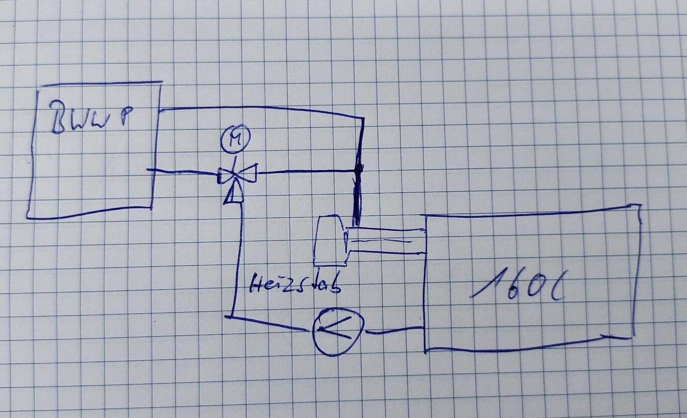

Ich hatte genau das Gleiche Thema mit der Schwerkraftzirkulation, ich habe die inzwischen auch auf Pumpe+Motorkugelhahn umgebaut. Gesteuert wird das von der Wiffi-Pump Steuerung, einmal kurz den Wasserhan aufmachen und schon startet die Pumpe für 3 Minuten (und morgens per Zeitsteuerung)
Einen Heizstab konnte ich leider auch nicht direkt in den 160l Boiler unter meinem Gaskessel Schrauben, ich habe jetzt den 1" Eingang vom Wärmetauscher verlängert und dort einen Heizstab eingebaut, nicht schön, aber funktioniert.
Als BrauchwasserWärmepumpe benutze ich eine Mini Pool Wärmepumpe von Kesser die den Keller entfeuchtet, mit einem Vorwiderstand am Temperaturfühler schafft die ihre 45°C
So ist das zusammengebaut, wenn der Heizstab läuft, wird auf den kleinen Kreis geschaltet, damit die Wärmepumpe nicht mit aufgeheizt wird
(Keine Sorge, das ist nicht "Standalone" Ausdehungsgefäß etc. habe ich im Shema weggelassen, ist aber vorhanden)

Das mit der Pool WP - Bilder !!!!
Das ist genau was ich brauche - Kellerentfeuchtung und Brauchwassererwärmung
bist du sicher, dass der Speicher keinen Anschluß für einen Heizstab hat?
