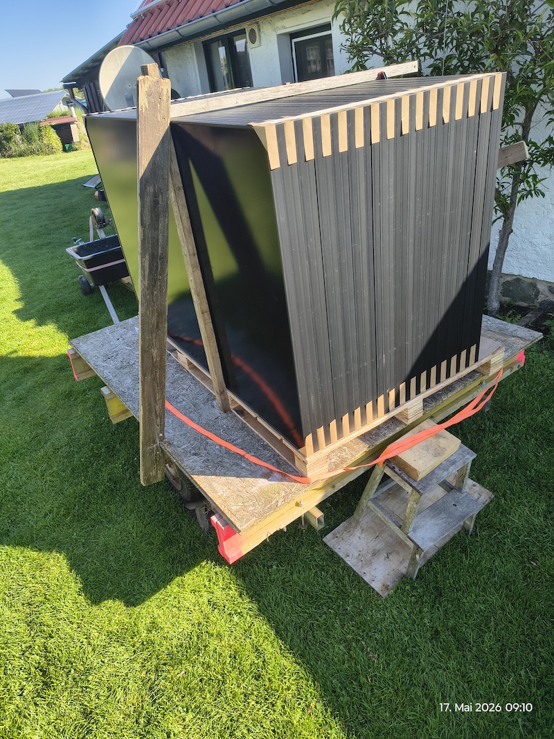

Die Palette Aikos von Solar24 war bei mir vor kurzem selbstverständlich Quer hochkannt verpackt.
Das macht auch nicht Solar24 sondern die kommen so von Aiko (volle Paletten).
Aus 3 Stücken Dachlatte habe ich auf einer Seite eine stabile Halterung angeschraubt.
Da die Module auch mit einem Klebeband oben verbunden fällt da auch nichts um, wenn man eine vorne entnimmt.
Beispiel:
Die Latte oben war schwenkbar als zusätzliche Umkippsicherung für die vorderen Module. Die Rot/Schwarze Einhandzwinge wurde dann einfach nachgesetzt.
Aufm frisierten Bootsanhänger läßt sich das wunderbar händeln. Hab 90% der Module alleine aufs Dach gebracht.
