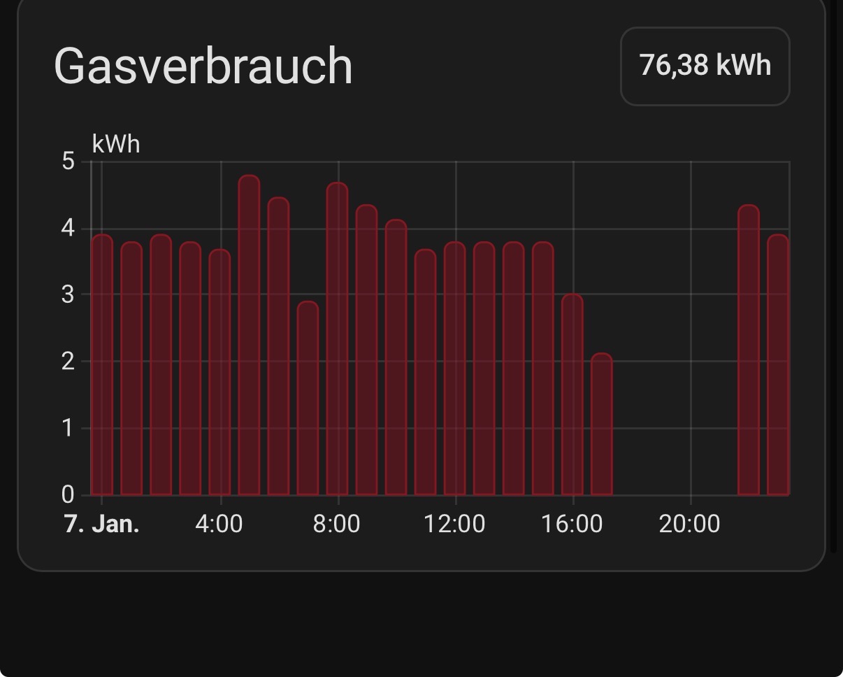

Heute war auch mal ein guter Tag einen Vergleich zum Gas zu ziehen, da der Strompreis ein wenig erhöht und kaum Sonne vorhergesagt. Temperatur wie in den letzten Tagen auch -3°C/-10°C.
Der Verbrauch beider Anlagen zusammen und bei 24/7 Heizbetrieb lag die letzten beiden gleich kalten Tage bei je 31kWh. Heute dann für 8h Gas und versucht die Raumtemperaturen so gleich wie möglich zu fahren, was sehr gut gelungen ist.
Im Ergebnis ist in den 8h Gas für 64kWh durch die Therme verbrannt worden. Hochgerechnet auf 24h wären das 192kWh und da war während der Laufzeit noch nicht mal die eisige Nacht dabei. :astonished_face: Dazu kommt dann ja auch noch ein wenig Strom in 24h. Das wären also nochmal 1,4kWh für Pumpe und Elektronik, sowie 0,6kWh für den Lüfter bei angenommenen 50% Brenner/Lüfterlaufzeit.

Ich brauche aktuell 60-80 kWh Gas
Bei mir stellt sich das identisch dar. Altbau mit 50 Jahre alten Rohrleitungen unisoliert.
Wenn ich alle Heizkörpern abstelle und nur das 50°C heiße Wasser zirkulieren lasse verbrauche ich schon unmengen an Gas.
Da wird halt das Mauerwerk geheizt. Und das ist ja die größte Stärke ein Luft-Luftwärmepumpe alles ohne Umwege direkt in den Raum.
So wird es wohl sein. Alle Rohre verlaufen zwar durch beheizte Räume, aber viele entlang der Sockel an Aussenmauern.

Wir machen auch gerade mal wieder den Gas-Heiz-Vergleich. Die Gasheizung heizt die letzten 4 Tage ausschließlich. Wir hatten anfangs -2 Grad, mittlerweile liegen wir bei 1 Grad. Unglaublich, was die Gasheizung schluckt:
  • Täglicher Gasverbrauch etwa 100-120 kWh
  • Gastherme inkl Umwälzpumpe etwa 100W
Es ist eine 30 Jahre alte Gasheizung, aber immerhin schon Niedertemperaturkessel. Die Pumpe zieht fest immer 50 W (Stufe 2) oder 75W (Stufe 3).
So richtig warm ist es auch nicht, weil wir die Vorlauftemperatur noch recht niedrig auf 55 Grad haben. Nur so 17-18 Grad in den Zimmern, die wir beheizen.
Die Wärmeverteilung ist dabei deutlich anders, als mit Split-Klima und wir können Nachts auch nicht mehr drosseln, sonst dauert es ewig, bis wir wieder hinreichend Temperatur haben.
Insofern kann man es nicht direkt vergleichen. Wie vergleichen es eher so: Die Gasheizung läuft jetzt auf einem Niveau, mit der unser Komfort hinreichend ist. So halten wir es auch mit den Split-Klimas. Und das darf man dann durchaus vergleichen.
Wenn wir derzeit mit Split-Klima heizen würden, hätten wir 10-12 kWh Stromverbrauch pro Tag.
Diesen Faktor 10 haben wir eigentlich jedes Jahr, wenn wir den Testlauf für 1-2 Wochen machen.
Gasheizung ist allerdings nicht gut optimiert, da könnte man noch einiges rausholen. Mir ist z.B. aufgefallen, dass sie stark taktet. Im Moment 6-10 Takte pro Stunde. Gibt aber nicht viel Einflussmöglichkeiten, dass zu verändern.
