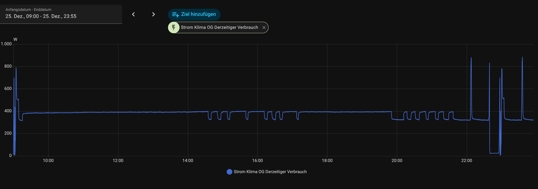

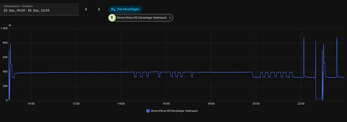

Was du ganz schlecht abschätzen kannst, ist die eingebrachte Wärmemenge. Dafür müsstest du das genauer vermessen. Ich hab das mehrfach gemacht, die Effizienz steigt deutlich.
Kann ja auch nicht anders sein: Je höher der Volumenstrom, um so niedriger kann die Temperatur am IG-Wärmetauscher sein, um die selbe Wärmemenge in den Raum zu bringen. Und niedrigere Temperatur am Wärmetauscher bedeutet weniger Temperaturhub der Wärmepumpe und daran hängt direkt die Effizienz.
Ein gestiegener Verbrauch kurzzeitig sagt da erstmal noch gar nichts. Man müsste sich den Verbrauch über einige Stunden anschauen und wirklich alles andere konstant halten.
Bei uns laufen die Geräte fast den ganzen Winter auf höchster Lüfterstufe. Nur in der Übergangszeit auch mal niedriger. Geräusch ist schon etwas grenzwertig, ich wünschte, die Anlage könnte auch dauerhaft auf Lüfterstufe 3 gehalten werden. Geht aber leider bei der MHI nicht.
Aussagen gelten nur für Single-Split. Bei Multisplit ist alles deutlich komplexer, da ist die Physik zwar auch gleich, aber es kann sein, dass andere Aspekte der Multiregelung dann wieder ungünstige Effekte mit reinbringen. Muss nicht sein, kann aber.
Sicher hast du recht bezüglich des Verbrauchs bei 24/7 Dauerlauf und konstant eingeschwungener Temperatur. Tatsächlich wurde auch geringfügig mehr Wärme in den Raum gebracht, bzw. besser verteilt in abgelegene Ecken.
Aber laufen lassen kann man die Anlagen in solch Modus wirklich nur wenn niemand im Haus ist. Schon das kurze Vorbeigehen im Flur nervt einfach nur und unbekleidet bekommt man vom kalten Wind Frostbeulen, übertrieben gesprochen.
Am Ende muss man aber mal der Realität ins Auge schauen, der Wärmeverlust muss einfach ausgeglichen werden und selbst wenn ich es durchhalten würde und es so länger laufen liese, die Einsparung wäre marginal. Die MHI macht das schon alles sehr gut automatisch. Sie hält den Auswurf bei angenehmen 28-34°C und regelt den Lüfter von unhörbar bis gut erträgliche mittlere Geschwindigkeit. Sie macht das sogar mit besonderem Augenmerk auf Effizienz, denn sie erhöht erst den Lüfterspeed moderat und wenn dies nicht reicht wird die Auswurftemperatur durch Mehrleistung erhöht.
Meine Vivax ist in Beziehung Automatik nicht ganz so gut, bzw. anders ausgelegt. Sie ist deutlich Richtung Laufruhe optimiert, zieht also zuerst die Leistung an und erst wenn 40°C Auswurf nicht ausreichen erhöht sie den Lüfterspeed. Hier greife ich gern manuell ein und lasse sie tagsüber fest auf mittlerer Stufe laufen. Lautstärke ist dann immer noch gut im Rahmen, Auswurftemp, sinkt auf immer noch angenehme 30-32°C und der Verbrauch geht auch geringfügig zurück.
Es ist also in beiden Fällen so, dass es nicht um Einsparungen im Kilowattstundenbereich geht und von daher nehme ich die geringen täglich Mehrkosten gern in Kauf.
Das hört sich gut an. Bei uns hat das nicht gut funktioniert mit Automatik. Die Anlage läuft bei uns fast immer im Leistungsbereich 180-500 Watt. Und der Altbau braucht sehr gut Wärmeverteilung. Im Automatikmodus war fast immer die Lüfterstufe zu gering, so dass die Wärmeverteilung schlecht war und die Auswurftemperatur oft über 40 Grad.
Vielleicht haben die ja auch was an der Regelung verändert.
Die Daikin ATXF, die ich habe, macht das viel besser. Da habe ich die Lüfterstufe zwar auch auf höchster Stufe stehen, aber hier greift auch die Automatik und regelt die Lüfterstufe je nach Leistung. Oft auf niedrigeren Stufen. Das ist nahezu optimal. Luftauswurf liegt fast immer bei 30-35 Grad.
Ich würde generell auch sagen: Wenn alles passt und man im Bereich 30-35 Grad ist, würde ich auch auf Lüfterstufe 4 bei der MHI verzichten, dann besser auf Automatik lassen.

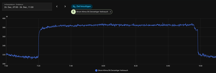

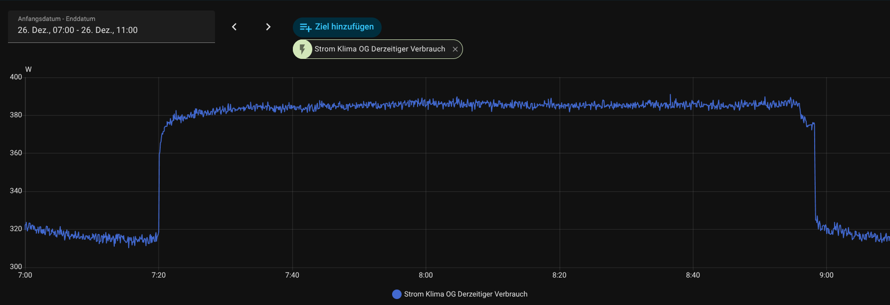

Meine beiden 9000 btu Dimstal Anlagen verhalten sich da etwas anders, was ich aber gar nicht schlecht finde.
Erhöhe ich die Lüfterstufe von Low auf Medium steigt der aktuelle Verbrauch um etwa 60 Watt sowie die Auswurftemperatur von 29 Grad auf etwa 33 Grad an. Also lasse ich sie lieber schön wohnzimmertauglich weiter auf niedriger Lüfterstufe durchlaufen. Meine 12000 btu Dimstal läuft aber tatsächlich mit erhöhter Lüfterstufe effizienter.
Es lohnt sich also auf jeden Fall Auswurftemperatur und benötigte Leistung mal zu überprüfen.

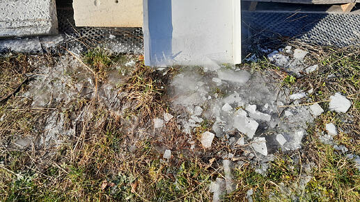

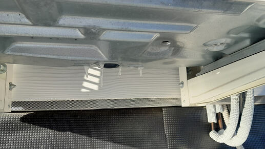

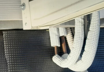

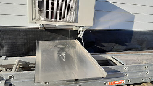

ein update
hatte ja probleme mit dem zufrieren des ablaufs vom außengerät.
seit dem ich den plastikschlauchanschluss raus habe läuft alles wunderbar ab auch bei -10°C draußen.
keine eisbollen mehr im gerät.
dafür ne eisbahn am boden :sweat_smile:
4 „Gefällt mir“
:worried:
:laughing:
das war im sommer noch ok, im winter ist das zeug geschrumpft
ist nicht so wichtig
