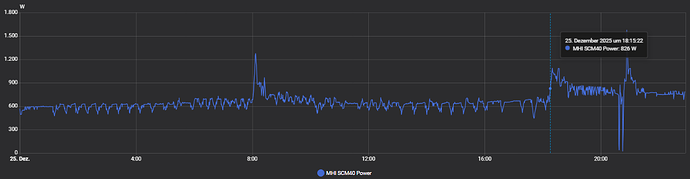

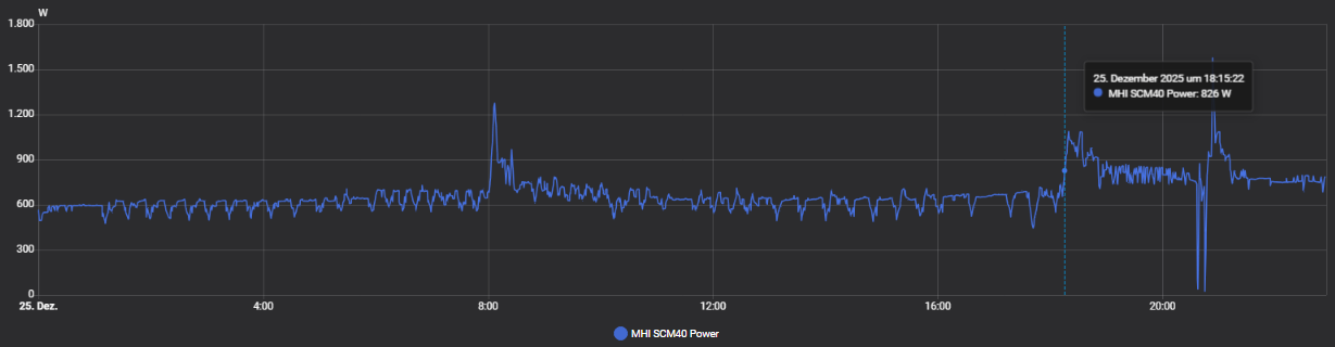

Habe es mal probiert und kann es für meine MHI so nicht bestätigen. Bringt nur Nachteile. Es ist laut, der “Wind” fühlt sich kühl an, Verbrauch steigt und es kommt zu unnötigem Abtauen.
Ab 18Uhr beide Innengeräte von Auto auf höchste Stufe 4 gestellt.
