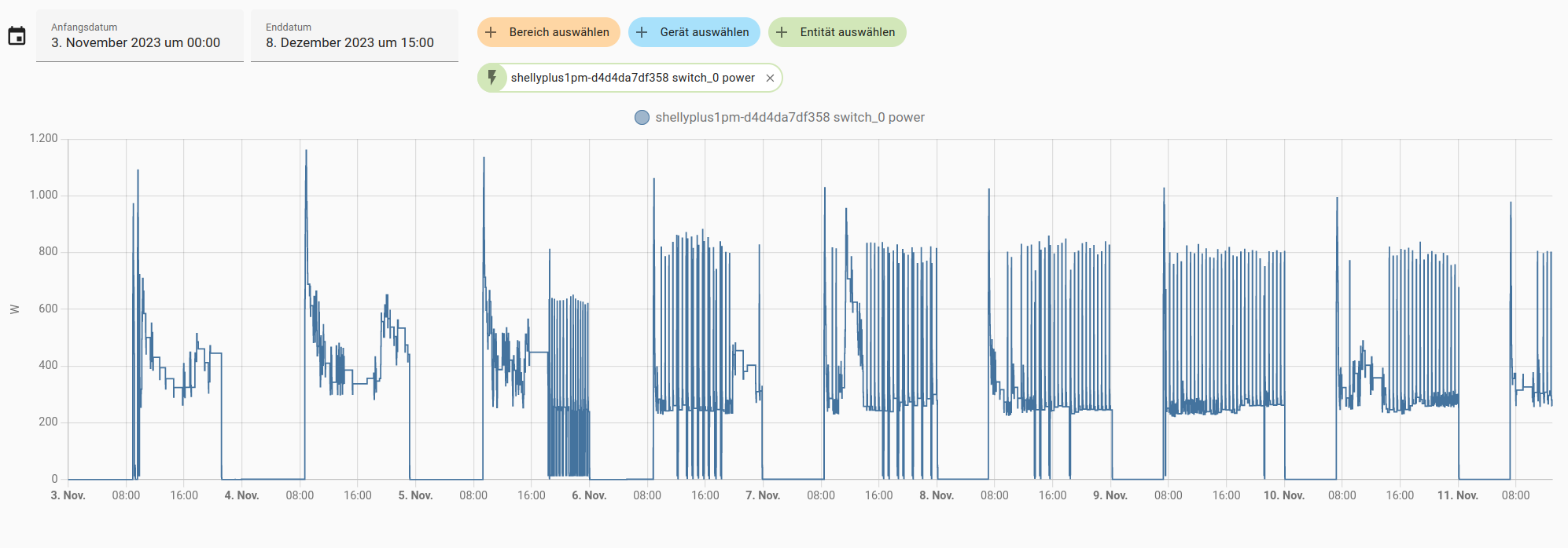

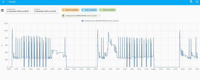

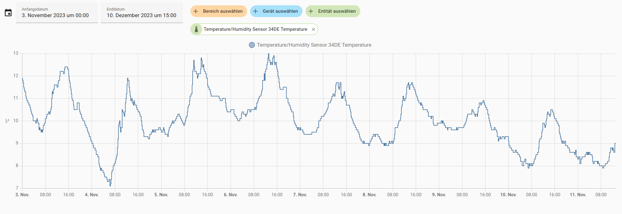

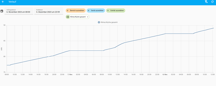

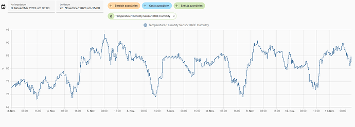

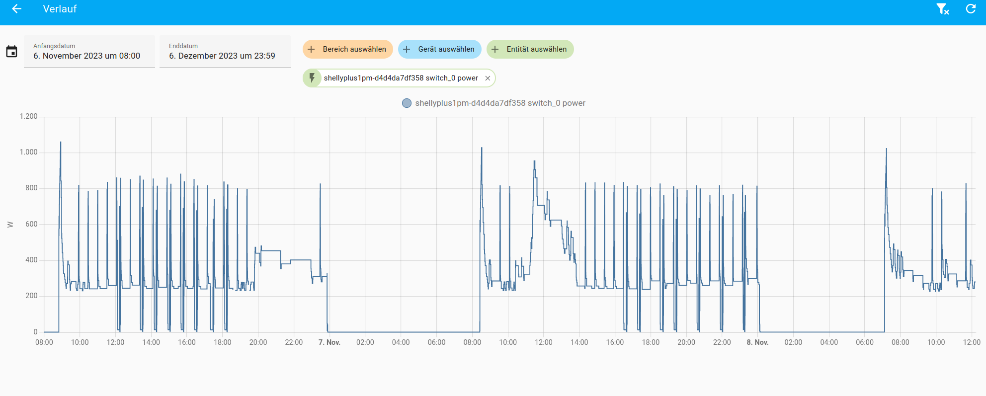

Ich beobachte seit einigen Tagen ein Effizienzverhalten durch "Feintuning" an der Midea Xtreme Save Pro in der Küche und versöhne ich mich gerade etwas :wink: mit der Anlage. (Zur Erinnerung, die erreicht ja beim Heizen, (anders als bei Kühlen) bei weitem nicht die angegebene mindest Inverterleistung des Kompressors. Dies führt, zu Verschleiß und häufigem, ineffizientem Kompressortakten in kleineren Räumen. Also der Kompressor schaltet immer wieder aus und ein. Würde die Angabe im Datenblatt mit der Realität übereinstimmen, käme es hier nicht zum Takten.)
Vor ca. 12 Tagen habe ich die Tür zum Flur und Treppenhaus herausgenommen und die Türen zum Badezimmer und dem Wohnbüro über Küche und Badezimmer steht auf, 46 m², im teilweise etwas gedämmten Altbau von 1930. Seit es kälter geworden ist, heize ich nun von 7 bis 0 Uhr per Timer, vorher 8 bis 23 Uhr. In der Nacht sinken die Temperaturen in den Räumen jetzt trotz der längeren Heizzeit um ca. 2,5°, vorher 2°. Heizbeginn ist weiterhin mit 21°, wird nach ca. 90 Min. auf 22 erhöht.

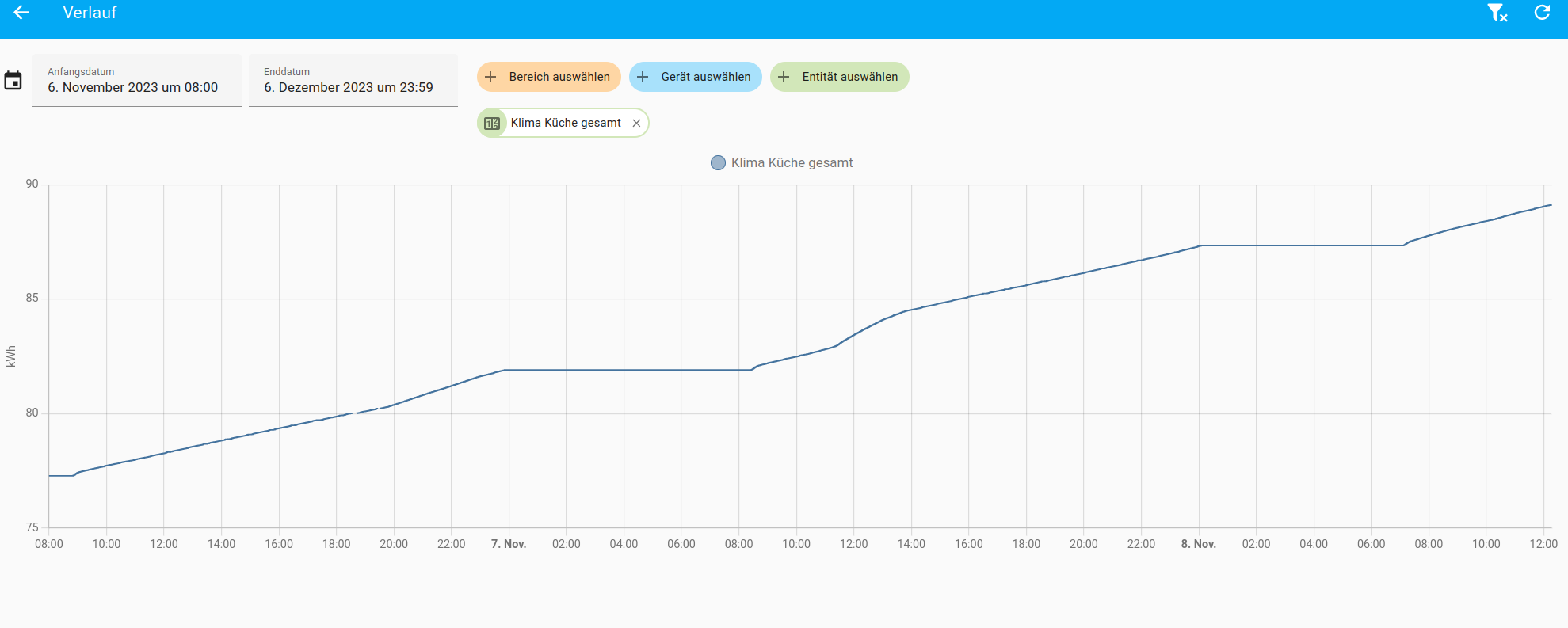

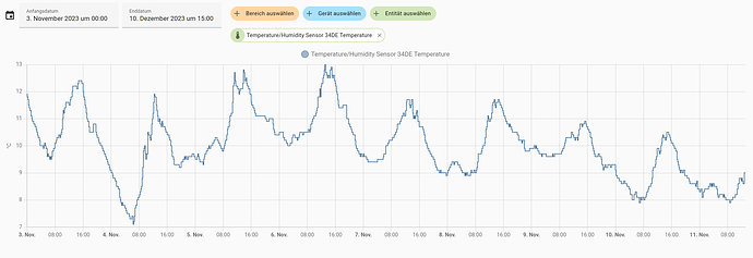

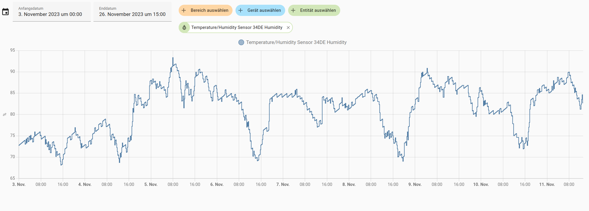

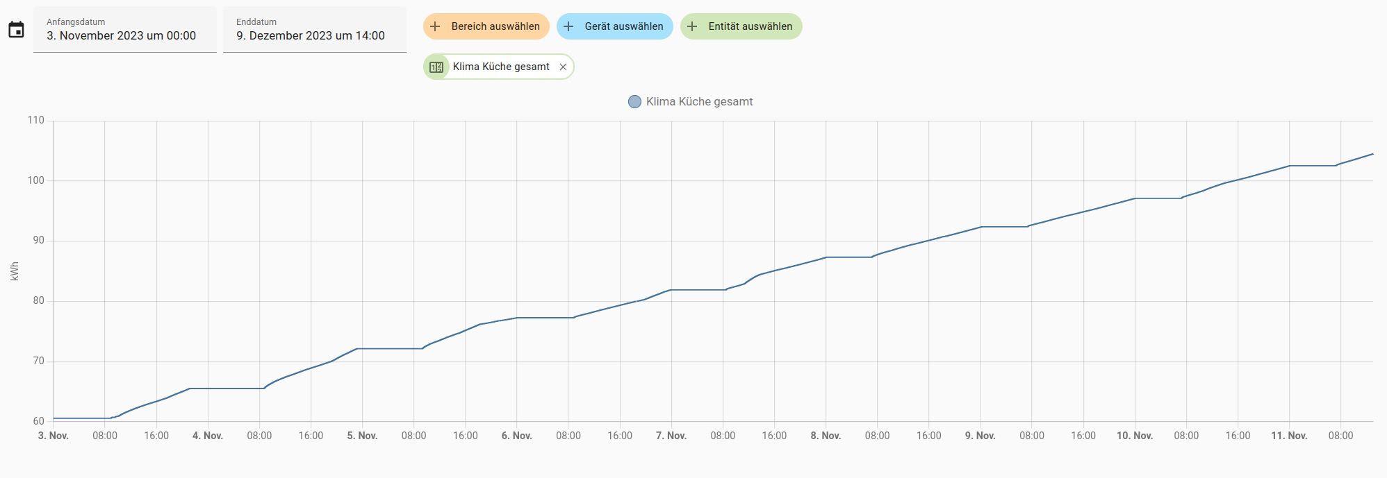

Nachdem die Wände und Fußböden nach 2 Tagen aufgeheizt waren, verbraucht die Anlage am Tag jetzt ca. 5 kWh. Man sieht das an den Grafiken unten. Die Aufzeichnungen von tatsächlicher Temperatur und Feuchte von draußen sind ebenfalls angehängt.
Bis zum frühen Abend des 8.11. befand sich der Temperatursensor an seinem originalen Platz. Danach in dem Gehäuse daneben, mit Stopfen im Schlauchende, aber nicht weiter isoliert. Zu sehen ist in der 2. Grafik, das Takten hat abrupt aufgehört.
Das Innengerät lief zuerst mit konstanten Lüfterstufen, da wurde dann die Auswurftemperatur geregelt, seit einigen Tagen läuft es mit automatischer Lüftereinstellung. Mit dieser Einstellung ist die Auswurftemperatur recht konstant 27 bis 31°, manchmal geht es auf 34 hoch. Es wird jetzt überwiegend durch den Lüfter gesteuert und etwas lauter, aber nicht störend. Da sich aber der Verbrauch bei der ca 2° kälteren Witterung kaum erhöht hat, gehe ich von einem signifikanten Anstieg der Effizienz mit automatischer Lüftersteuerung bei weitgehend niedrigen Auswurftemperaturen aus. Wenn ich mich recht erinnere, hat @win das ja auch schon beobachtet? Hier wäre dann auch der Beweis mit den Grafiken zu sehen.
Die 2 Minuten dauernden Ausschläge auf 800 Watt, sind wohl Abtauvorgänge des Außengerätes. Dann pisst es einen kleinen Schwall aus dem Ablaufschlauch. Je höher die Luftfeuchte, je mehr. So ganz ist mir das aber noch nicht klar geworden. Bei niedriger Luftfeuchte hört das ganz auf, siehe Grafik 4. Ich hab mal einen 12 Liter Eimer darunter gestellt, der lief nach einem Tag mit hoher Feucht über.
